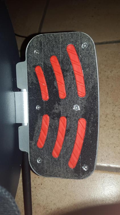

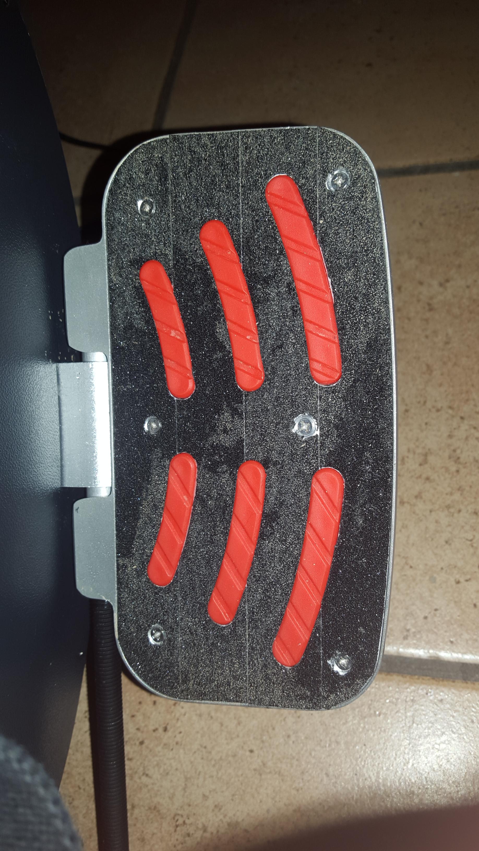

Plastiques des pédales rouge ? Même si ça change rapidement, si elles n'y étaient pas c'est déjà un signe je crois
à l’instant, Ludow a dit :
Merci pour ton retour
VOila comment son mes pédales, j'ai ajouté moi même le GRIP
Si les caoutchoucs rouges sont d'origine alors il devrait s'agir d'une v2
Oui ils sont bien d'origines !
WheelZworld, très réactif, m'a déjà proposé l'échange de la carte mère, je la démonte ce soir en espérant que le problème vienne effectivement bien d'ici !
