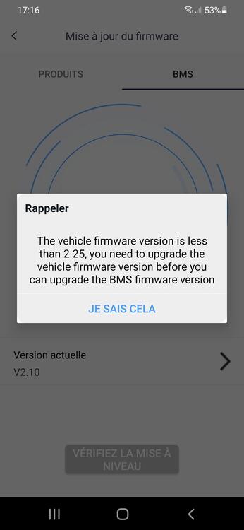

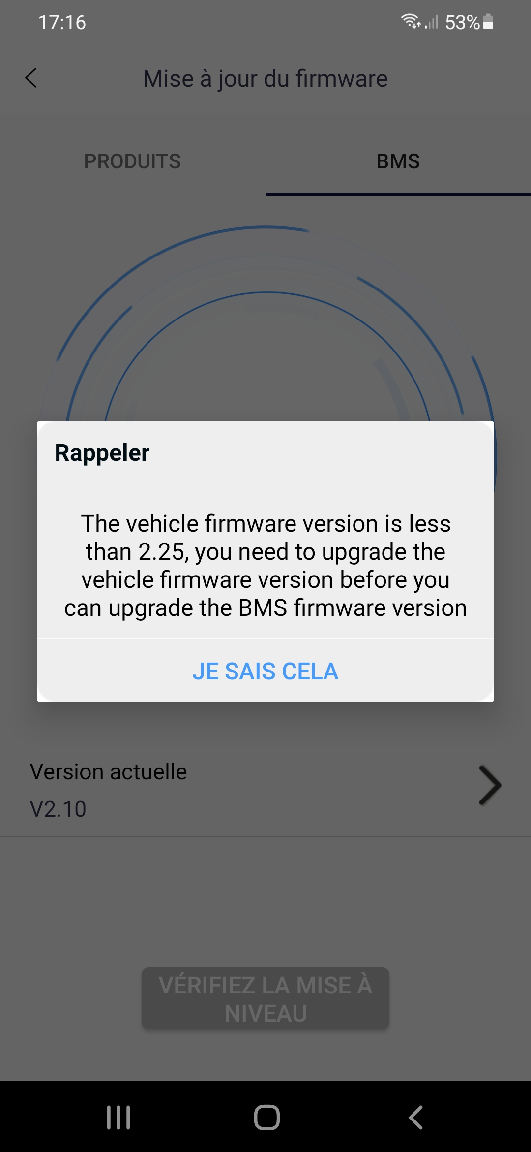

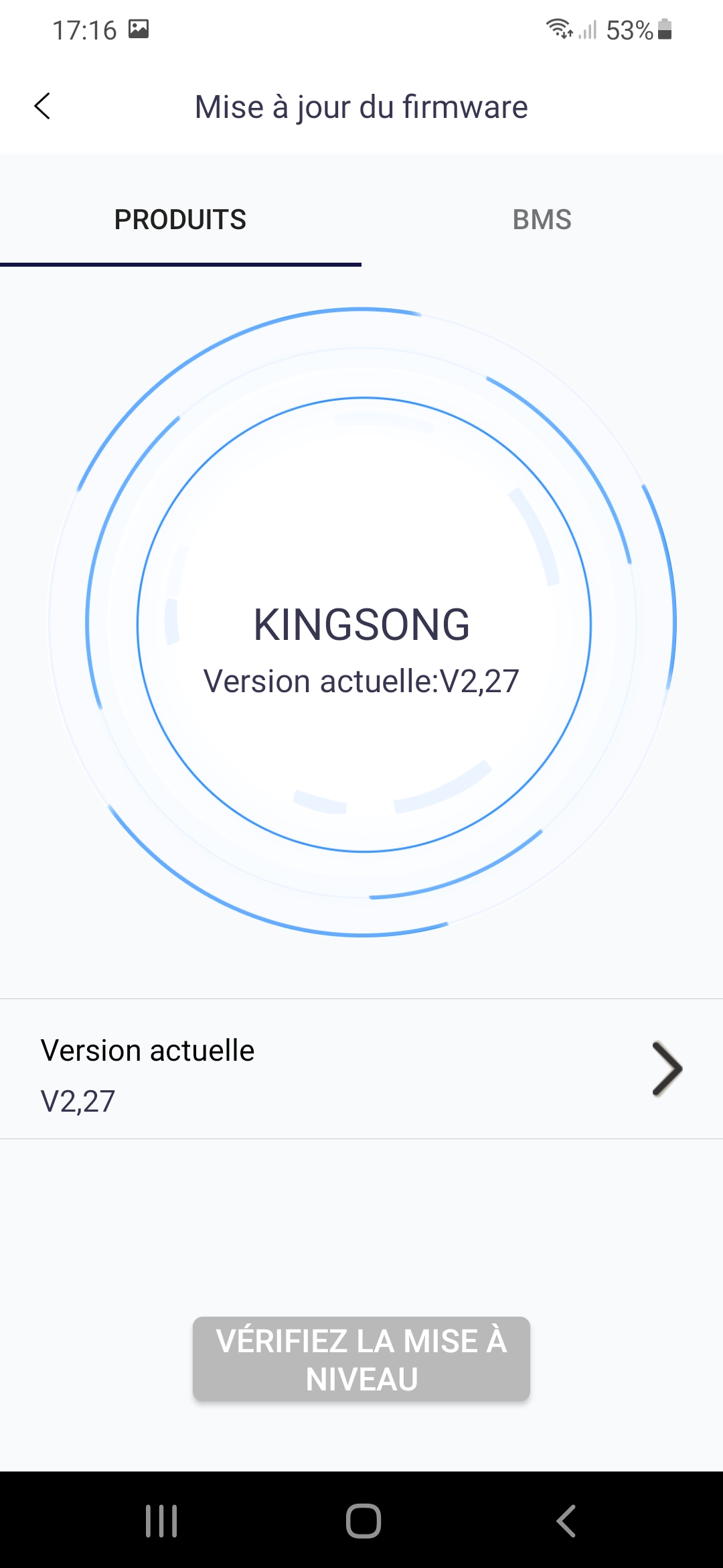

J'ai fait aujourd'hui le saut de 2.21 vers 2.27 niveau firmware mais quand je tente la MÀJ du BMS, via l'appli KS, il me dit que je suis en 2.25 ou moins et qu'il faut plus...bizarre...
Du coup le bms reste en V2.10, ça craint ?!
Modifié par Telkel
J'ai même fait un retour à la màj 2.25 (via euc world) histoire de voir si elle inclut la maj du bms mais rien ni fait.

Alors, via le tel (à la pomme) de ma chérie,  j'ai téléchargé l'appli et la mise à jour semble être en train de s'effectuer...🤞
