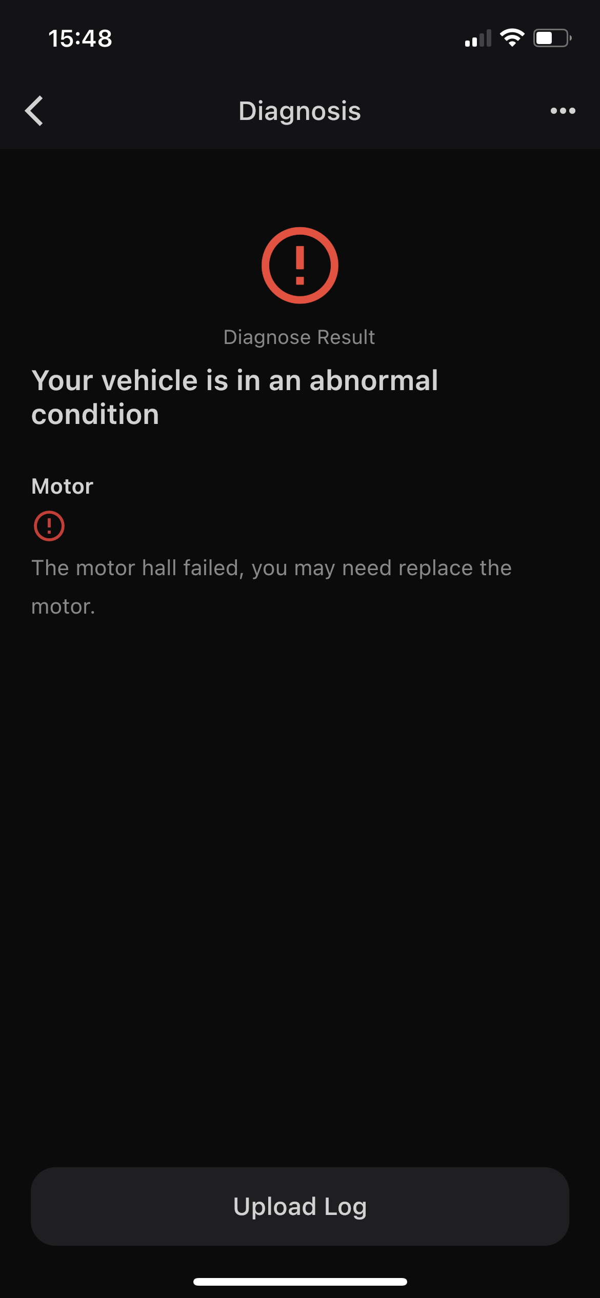

Roulant en V10,  j’ai depuis quelques temps, et de manière complètement aléatoire (et exclusivement pendant la charge), ma roue qui se met en mode « please repair » avec le triangle moteur affiché.
Jusqu’à présent, je n’avais jamais réussi à faire un diagnostic, jusqu’à hier, où elle m’indique un problème au niveau des capteurs hall.

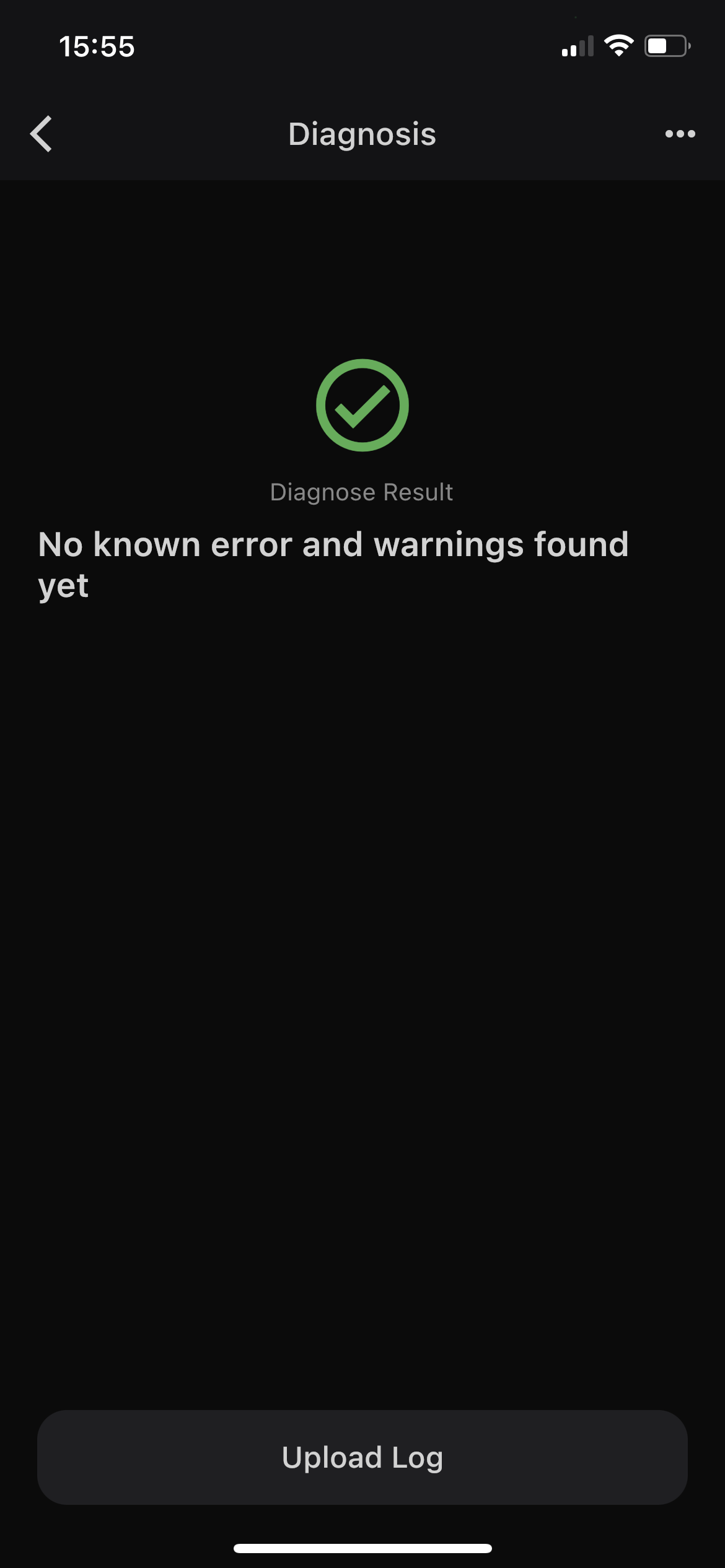

Cependant, lorsque je débranche et que la roue arrête d’indiquer « please repair», le diagnostic de la roue m’indique que tout est bon état de fonctionnement et je peut rouler « normalement »
-> j’avoue que je ne suis pas ultra rassuré et que ce côté aléatoire m’interroge : dois-je changer de roue sans trop me poser de questions?
Merci d’avance pour vos retours 🙏
