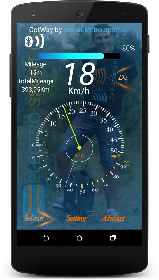

je te recommande celle-ci qui est en Anglais mais visuellement on comprends très bien ce qui se passe
https://play.google.com/store/apps/details?id=de.electro_sport
si tu es connecté comme il faut en Bluetooth, tu vois apparaître une barre bleue en haut qui t’indique ton niveau de batterie, la distance parcourue aujourd'hui et la distance totale de la roue, ta vitesse et la température.

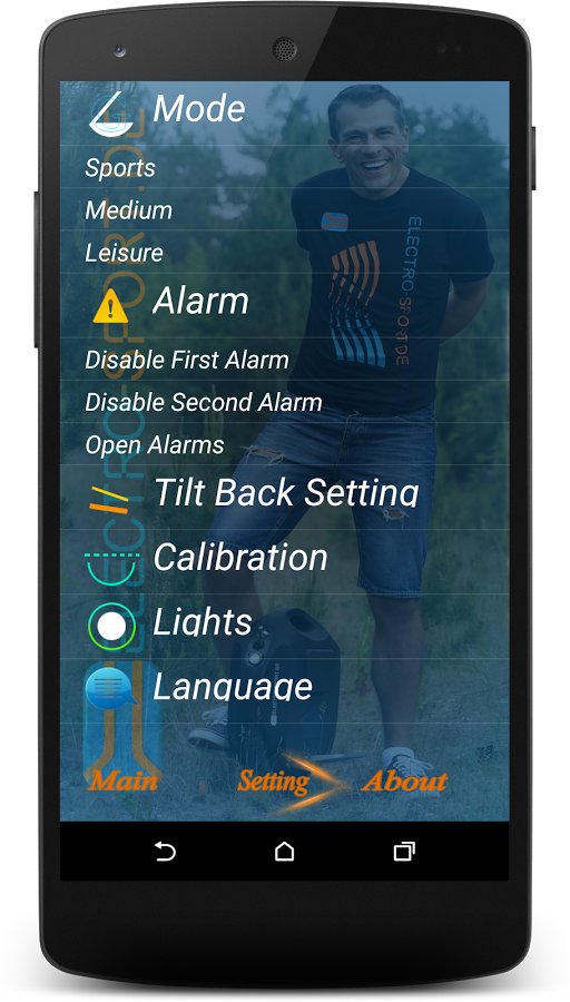

en bas si tu sélectionne "setting" tu va accéder aux réglages suivant:
tu peux ensuite choisir un mode de comportement de la roue parmi trois (pas de conséquence si ce n'est que tu va en préférer un)
sport = pilotage plus direct
leisure = pilotage avec plus d'angle pour agir sur la roue
et medium je te laisse deviner ;)
ensuite pour les alarmes tu peux dans l'ordre respectivement
couper la 1ère
couper la 2ème
revalider les 2
pour le Tilt Back il te suffit de choisir une valeur de vitesse.
(il est tellement doux chez Gotway qu'il se peut que tu ne le sente même pas au début, juste tu va t'apercevoir que tu plafonne à la vitesse que tu auras choisi)
pour le calibrage il y'a une vidéo très bien faite mais elle aussi dans la langue de Shakespeare :/
(mais tu peux mettre les sous titres en Français)
si tu as des questions, n'hésites pas ...

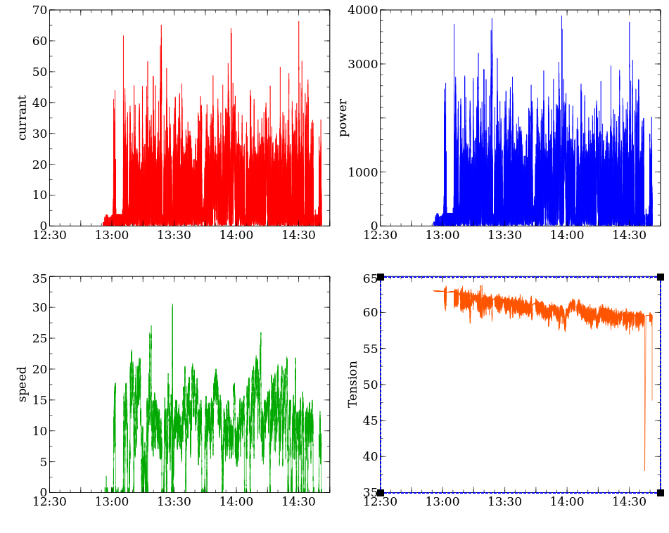

il existe celle-ci également (universelle) pas pour les réglages, mais pour accéder à une multitude d'infos sur la roue,
on peut même enregistrer ça dans un fichier et le visualiser plus tard avec un soft comme Veusz par exemple.
https://play.google.com/store/apps/details?id=com.cooper.wheellog
https://veusz.github.io/
