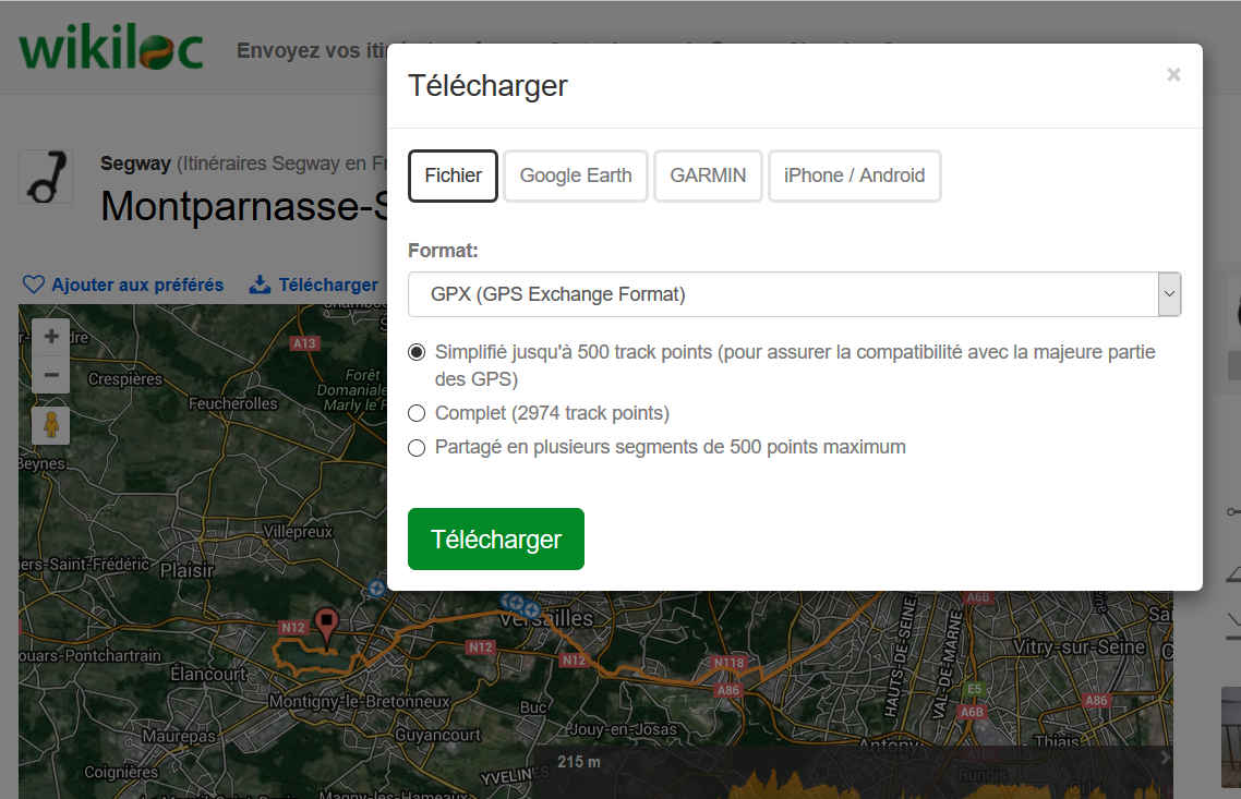

Bonjour. Cela fait plusieurs fois que j'essaie d'importer un itinéraire dans l'onglet Randonnées à partir de Wikiloc: quelqu'un a-t-il la solution car je n'y arrive pas?
Je viens d'essayer moi-même, ayant des tracés sur Wikiloc, et effectivement, j'ai eu une erreur d'upload vers EspritRoue avec la version complète du fichier GPX rapatrié de puis Wikiloc...
Par contre, ça marche avec la version simplifiée de ce même fichier.

Il fait quelle taille ton fichier complet qui ne passe pas ?
Le mien, qui ne passe pas, fait 369 Ko, alors que le simplifié fait 33 Ko.

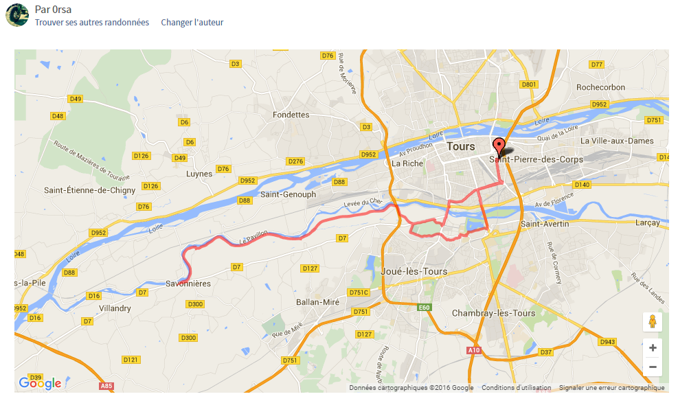

Pour la dernière que j'ai rentrée, le GPX uploadé n'a pas "pris", et du coup, il n'y a rien sur la carte.

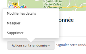

OK, de toute façon, je ne peux pas la supprimer (sauf nouvelle fonction), juste éditer les détails...
Tu n'as pas ce menu là sur ta randonnée ?
Les membres peuvent supprimer leur propre randonnée, si tu ne l'as pas, je regarde pour ton cas spécifiquement. (N'appuie pas dessus stp si tu l'as pour laisser la randonnée qui a déconné :-))
il y a 8 minutes, 0rsa a dit :
Si si, je l'ai... C'est nouveau, ou bien je ne l'avais juste pas vu?
Et OK, bien sûr, je ne la supprime toujours pas!

Après diverses bidouilles sur la version qui n'affiche pas la carte, je subodore un "simple" problème d'accent non autorisé dan le titre de la rando...
J'essaie de reproduire avec la mienne en ajoutant un accent grave mais elle continue de fonctionner
Il me semble d'ailleurs que ta vallée de la bièvre avec l'accent grave fonctionnait quand j'ai regardé il y a quelques minutes
Et pas de trace concrète dans les logs d'une quelconque erreur
