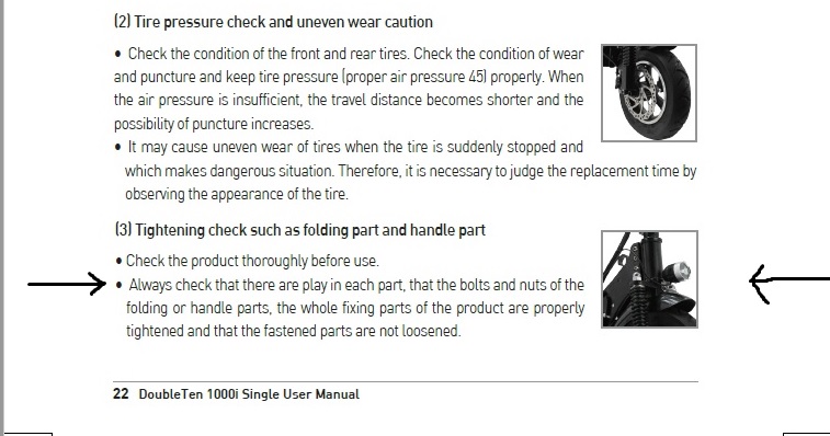

  • Sur le mode d'emploi officiel de la doubleten il est stipulé que le jeu du guidon est normal et qu'il faut justement qu'il y en ai un. J'ai aussi du jeu depuis le debut et le mode d'emploi dis que c'e

Sur le mode d'emploi officiel de la doubleten il est stipulé que le jeu du guidon est normal et qu'il faut justement qu'il y en ai un. J'ai aussi du jeu depuis le debut et le mode d'emploi dis que c'est normal. Du coup faut du jeu ou pas?
Sur google traduction ca veut dire : Vérifiez toujours qu'il y a jeu dans chaque partie
Je pense que le terme "jeu" d'après eux signifie que la direction doit être fluide  pour tourner car si tu serre trop fort l’écrou et le contre écrou ça bloque trop fort et la direction devient dur.
