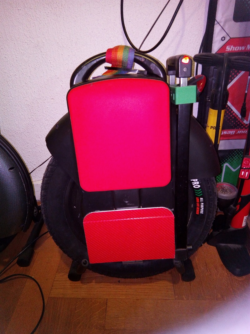

Bonsoir à tous,
Je vous présente le résultat de ma roue après un passage par la scie, un bon coup de peinture , un nouveau pneu 14x2.5 (en remplacement du 2.1), rehaussement de la coque (obligatoire sinon sa passe pas avec le pneu) et replacement des aimants .
J'ai fait ces modifications afin d'obtenir une esthétique proche de ma msuper2, ne plus avoir de souci de pierre et autre qui passent dans la coque et améliorer la stabilité.
Pour bien faire faudrait que je lui trouve des pédales plus larges.

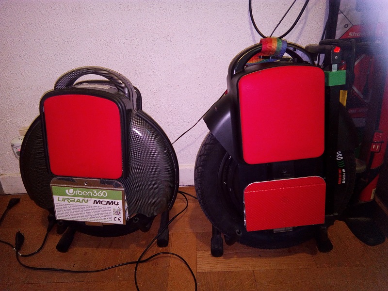

Petit comparatif avec ma 2eme mcm

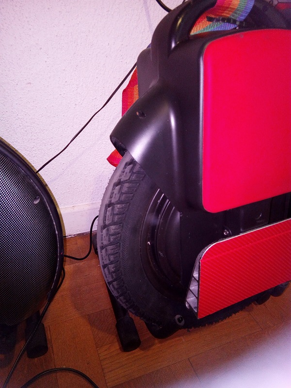

Ta modif semble être très intéressante notamment le passage en 2.5, tu peux partager tes impressions de roulage ?
Merci :)
Alors niveau impression (j'ai pas beaucoup roulé avec pour le moment juste ce matin 3 ou 4 km) sa bouge un peut moins gauche/droite  sur les parties de la piste cyclable que je prend régulièrement (sur la quelle la 1er fois je me était arrêté pensant que ma roue tournait pas rond tellement sa bougeait ), et une impression de stabilité accrue proche de ma msuper2 (peut être grace aussi a un appuie plus haut avec le rehaussement de la coque prenant à partir du 2eme trou de fixation) le dessin du pneu est aussi plus marqué que celui d'origine donc probablement meilleur accroche. Par contre qui dit roulement plus large dit augmentation de la conso donc à vérifier .
Petit lien vers le pneu + chambre à air pour les intéréssés
pneu 2.5
Par contre ne pas oublier que il vas falloir modifier la coque pour que sa passe car en hauteur sa ajoute 1cm de pneu comparé à celui d'origine (au minimum la rehausser ce qui oblige a repercer un peut les fixations)
