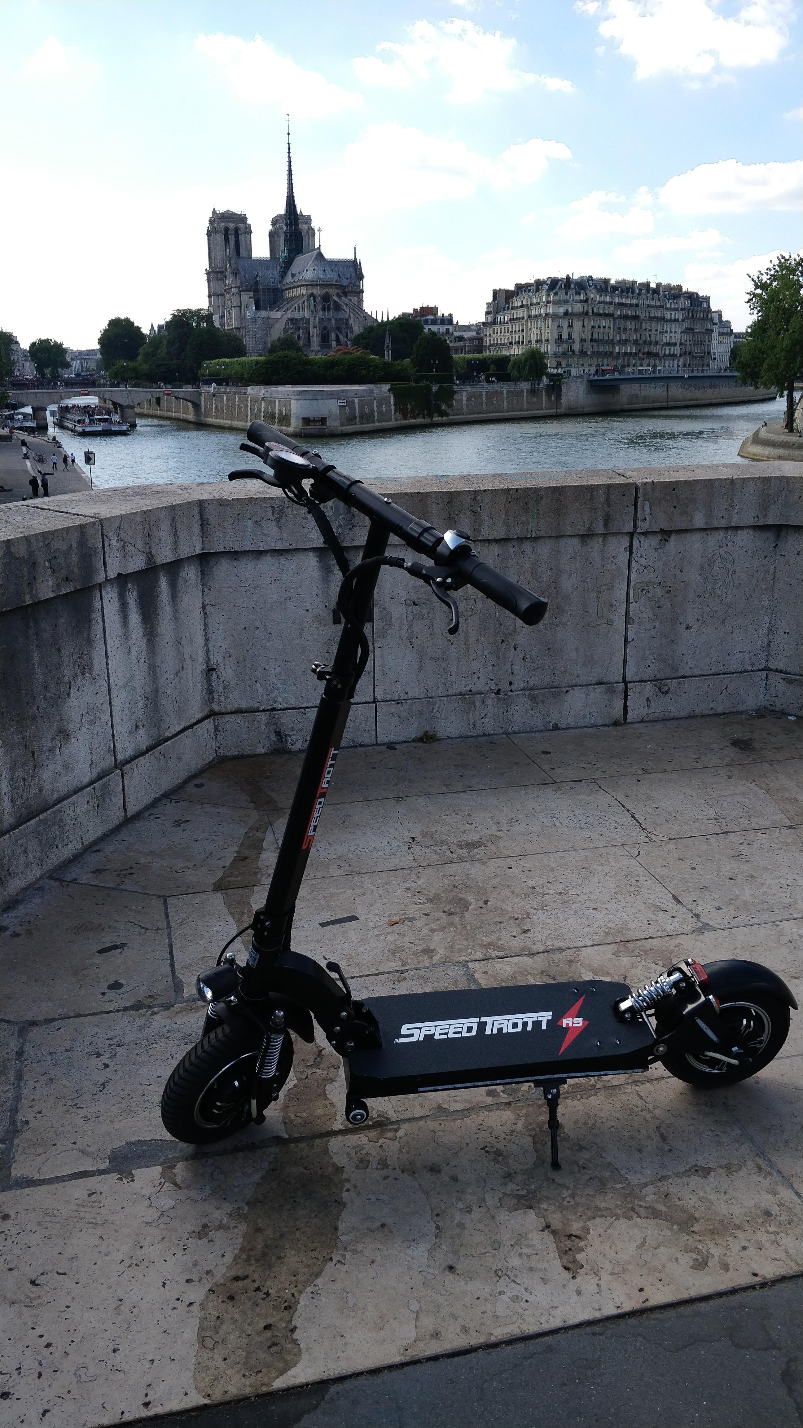

Après 3 semaines d'essai, j'étais ravi au début de cette aventure.
Je suis à 153kms à l'odomètre et je ne suis plus tout satisfait de mon expérience avec le speedtrott.
En montée en cote, la trotinette s'est arrété après un clac entendu. Elle n'avance plus, j'étais en mode dual pour utiliser les 2 moteurs. Le compteur affiche une erreur 003 qui selon le manuel est une erreur du controlleur mais pas plus d'indication pour résoudre le souci.
Je tente avec le mode single et le moteur avant fonctionne mais là , je sens qu'il force et ne permet pas de terminer la montée de la cote.Je soulève l'engin pour vérifier si les 2 moteurs fonctionnent mais que nenni,  malgré une extinction du compteur et patienter 10 min au cas si le moteur avait surchauffé. L'errur 003 s'affiche toujours et le moteur arrière ne fonctionne plus.

Bienvenu sur le forum :) ta Trott étant sous garantie je te conseille de contacter e roue pour régler ton problème ;)

bonsoir budhy
je posséde aussi la rs1600 je suis a 650km et jusqu' a present  une seul panne elec un arret complet de la machine suite a court circuit ou surchauffe controler
info importante plusieur reglagle a faire dans lcd pour que la machine soit a 100%
pour les moteur en question ca roule bien et surtout ca grimpe.  j ai fait 300 km les premier jours en pleine chaleur et franchement ras
pour ton probléme voir pour revendeur d urgence surement un probleme elec sur ta machine .
une chose ta phrase m interpel et pourrait etre debut de piste  , tu dit en single c ton moteur avant qui tourne ? normalement c est l arriere qui fonctionne en single l avant que en dual avec l arriere
