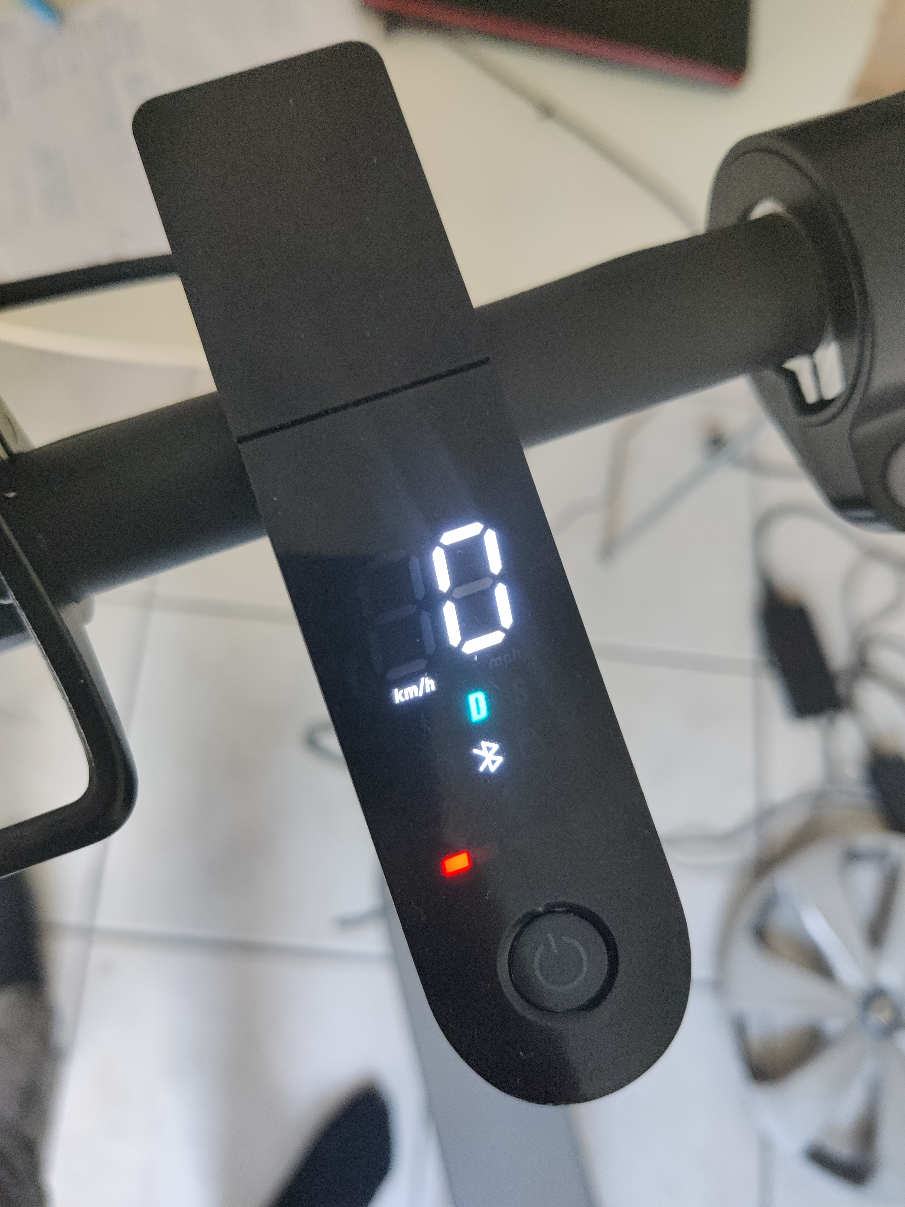

Bonjour à tous !
Vous êtes un peu mon dernier espoir 🥲

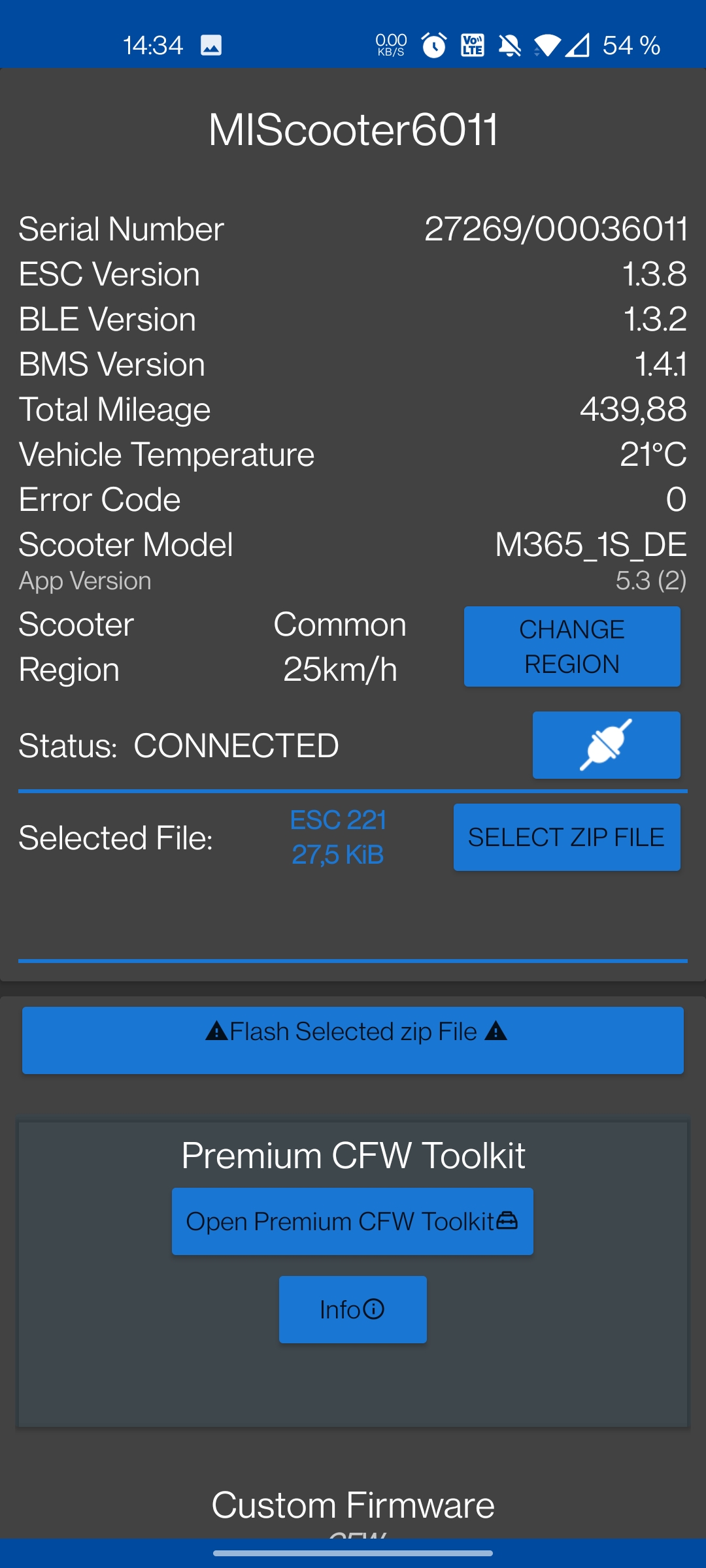

Je vous explique, voilà une semaine que ma Xiaomi 1s est comme l'image ci dessous, le voyant de la batterie clignote (elle est chargée a 100%) et je n'ai que le mode drive de dispo.IMG_20211112_142535.thumb.jpg.d583c2b6645c94eb61031b9f0553250d.jpg
J'ai voulu la flasher pour aller plus vite voyez le résultat 😅 je regrette amèrement. J'ai cherché des solutions sur beaucoup de forum en vain ...
Elle roule toujours par contre mais n'est pas débridé je pense même pas atteindre les 25)
L'application Xiaomi home me propose également une mise à jour du firmware quand je lance l'appli (la mise à jour se fait mais quand je reviens sur l'appli je suis toujours sur l'ancien firmware évidemment je redémarre la trotinette entre chaque opérations
Connaissez vous la cause de ce problème ? Et si oui est il réglable ?

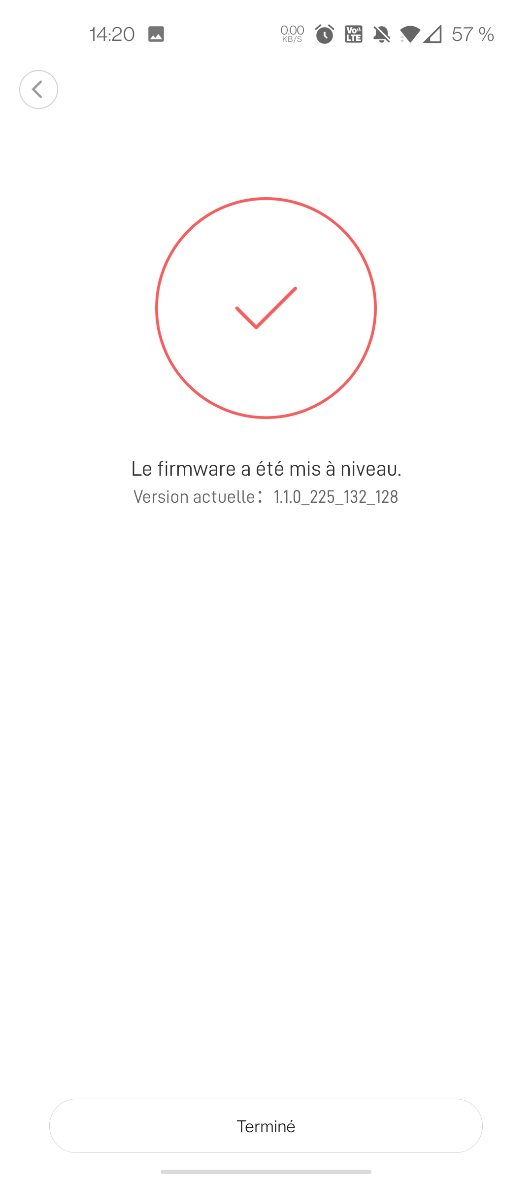

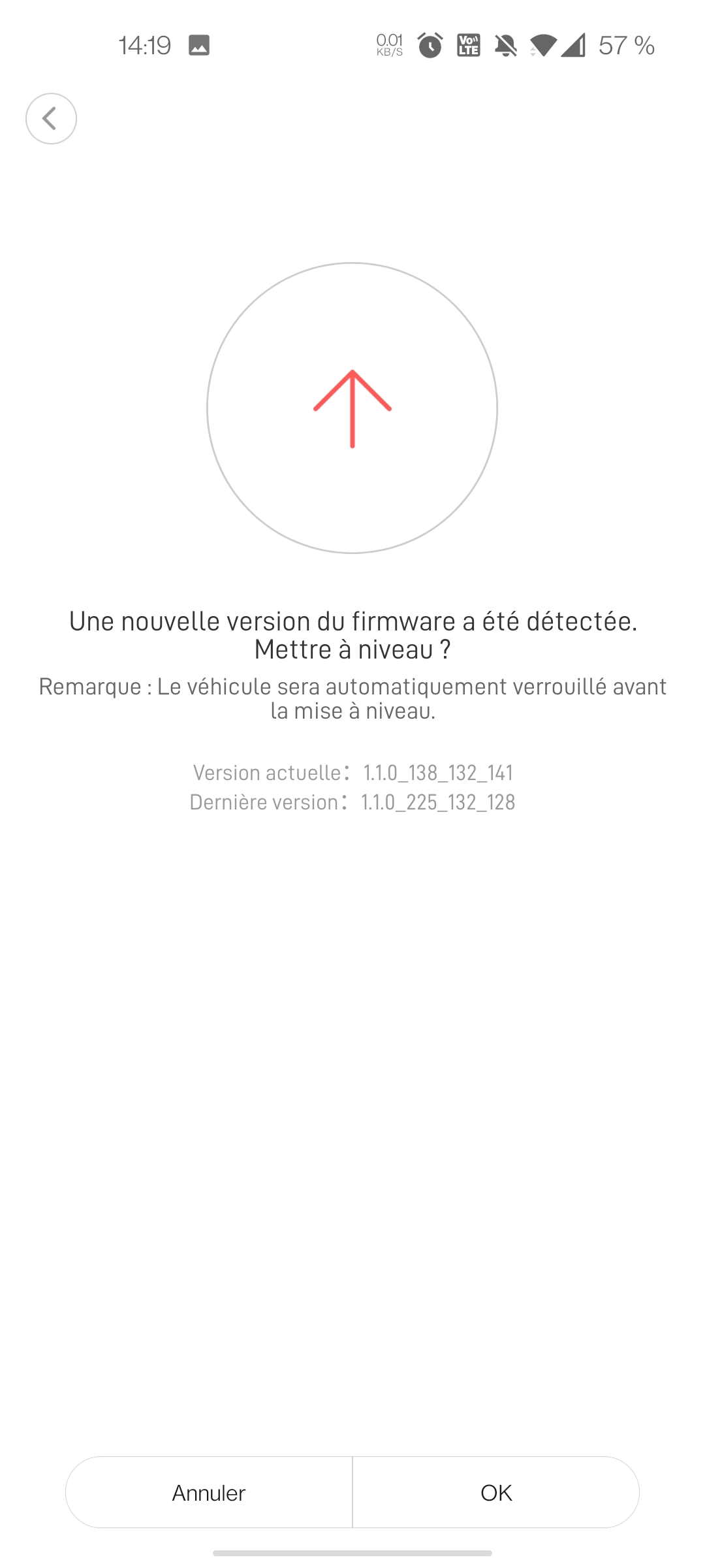

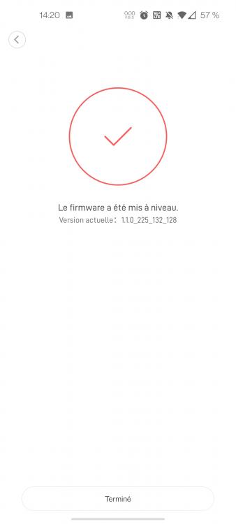

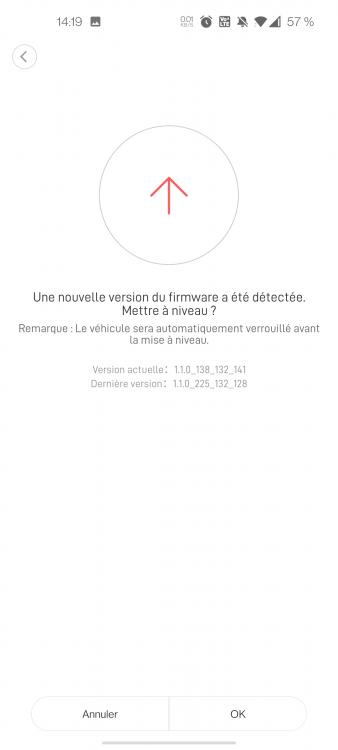

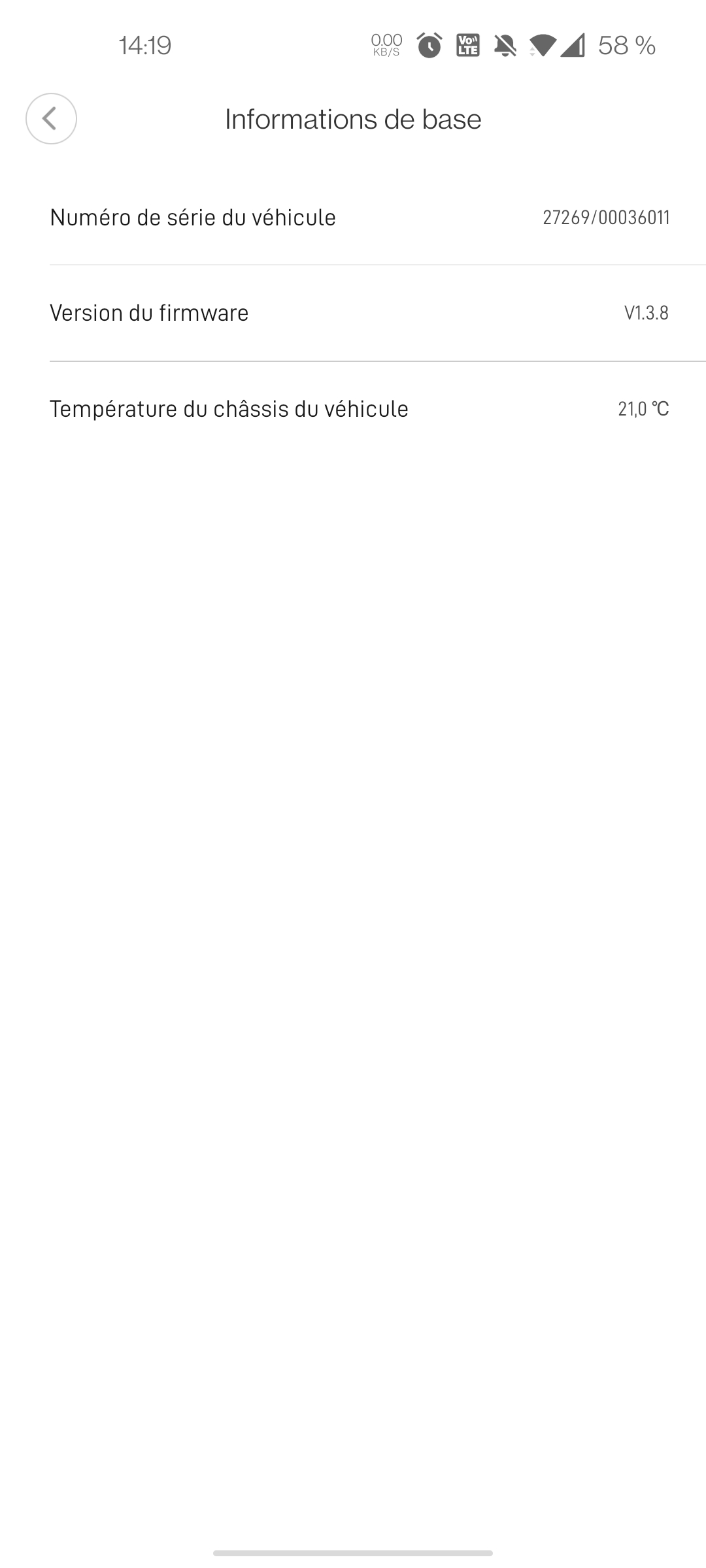

Je vous met les captures des numéro de versions en espérant que ça aide.Screenshot_20211112-141933.thumb.jpg.32c25cf54a85ac26ae9d09ae11525449.jpgScreenshot_20211112-142024.thumb.jpg.83c886e1899cb3372ad65e42eb66f201.jpgScreenshot_20211112-141900.thumb.jpg.e111bf44e6a4174756d097d826f2c6bd.jpgScreenshot_20211112-143450.thumb.jpg.477985eea75b9b2cba698aa956593018.jpg
Merci du temps que vous prendrez à m'aider 🙂
