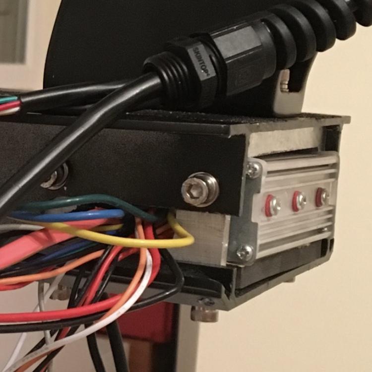

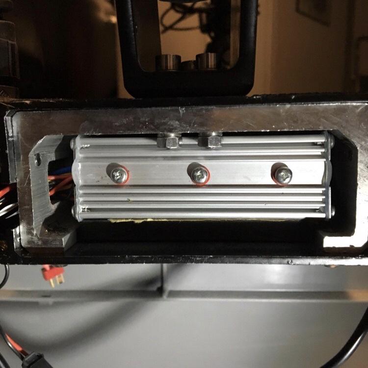

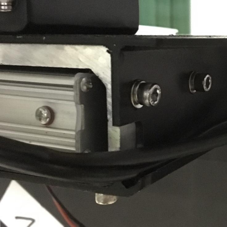

Possesseur d’une speedway 3 52v 21 ah depuis février 2016, je rencontre un soucis au niveau des fixations entre le deck et l’equerre noire fixe dans le deck j’ai des craquements qui sont apparus à l’avant suite à ma copine qui est montée avec moi ( 75+60kg) je crois que le poids maximum est de 120kg donc on a un peu dépassé. Hier en roulant gros craques à l’interieur Je me suis rendu compte que le deck bougeait énormément à l’avant que je peux presque le plier à droite ou à gauche en appuyant dessus. Quelqu’un aurait t’il une vue éclate savoir comment est fixé l’ensemble à l’intérieur car quelques chose a cassé dedans avant le deck était fixe maintenant il est super rigide suivant comment je me tiens dessus

Tu es sûr que c’est à cet endroit? L’ensemble équerre noire/équerre alu et verouillage est un peu fragile aussi.
Il n’y a pas d’écrou d’origine, mais il y a (juste) la place d’en mettre. Les vis qui traversent l’équerre noire ne sont vissées que dans la partie en alu, pas très costaud.
https://www.espritroue.fr/topic/6074-probl%C3%A8me-fixation-%C3%A9querre-speedway-3/#findComment-130894
Slt oui avec plaisir si tu as de quoi m’aiguiller un peu en tout cas je ne savais pas qu’il y avait une fragilité à cet endroit là suis-je le seul à qui c’est arrivé ?
