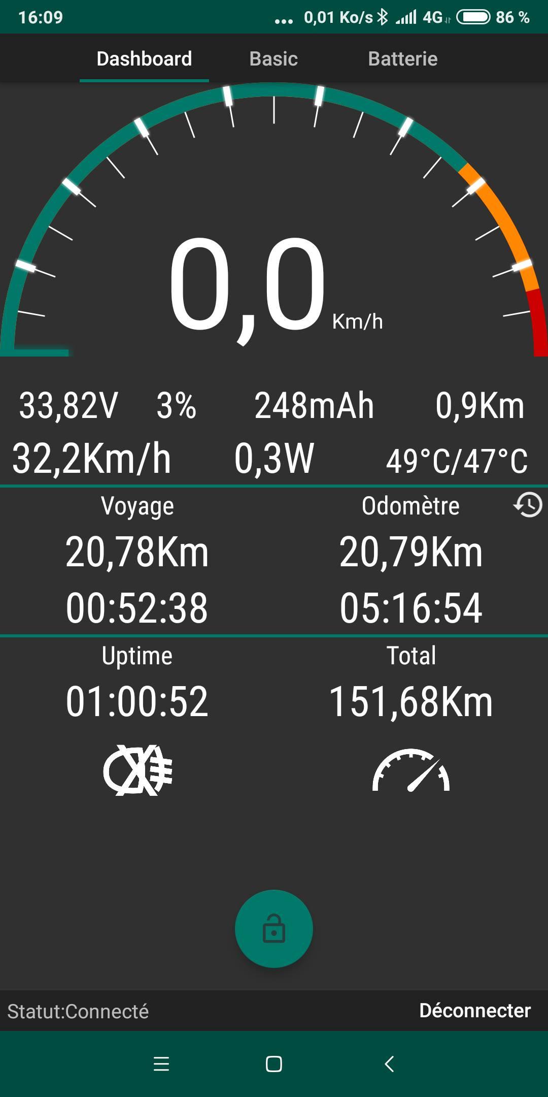

Salut,
Pesant 100kg moi aussi je peux faire un retour concernant vos questions ;)
Voici ce que peut faire la mienne avec cette config en partant d'une charge a 100%
BMS : 107
BLE : 72
DRV ver : 140
