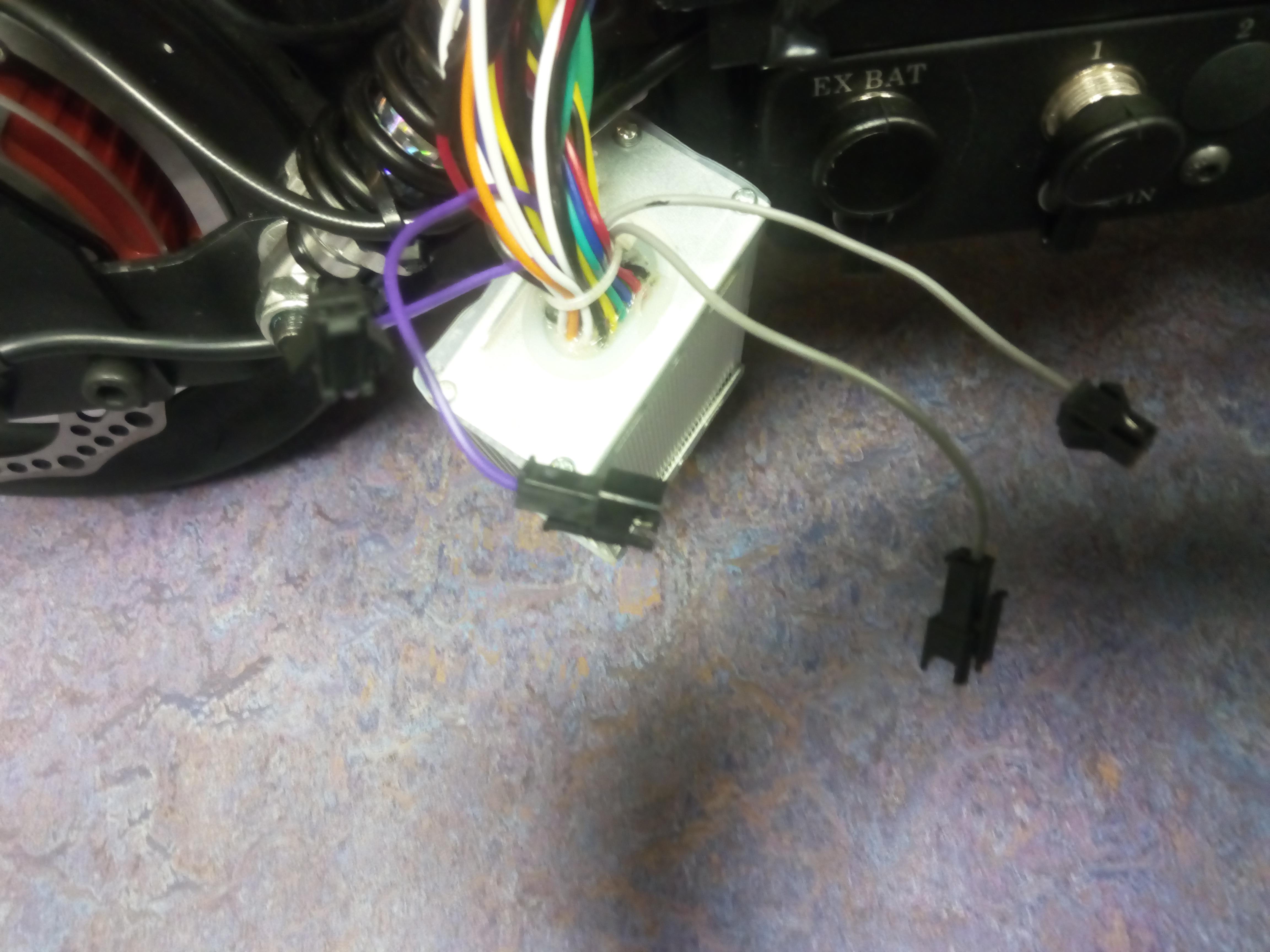

à quoi servent ces fils ?
bonjour, qui peut me dire à quoi servent ses fils ?
merci
Le gris c’est le bridage si je ne me trompe pas
il y a 25 minutes, Okonomiyaki a dit :
merci
donc le mode éco fils gris
une idée sur les violets ? ( frein électrique ? )
il y a 1 minute, tiz2000 a dit :
merci
Salut @tiz2000
Les 2 fils Gris sont bien le bridage électronique (25 km/h) mais ils n'ont rien a voir avec le Mode Eco !!!!!
Pour les 2 fils Violet aucunes idées ..... ??
bon finalement les fils gris ne servent pas au bridage;;;.
lorsque  je les ai connectés, une fois tournée la clé de contact , le moteur a donné des à coups puis s'est mis à tourner tous seul en marche arrière.
j'ai débranché les fils gris et maintenant lorsque j'accelere le moteur tourne à l'envers.
pour info, c'est les fils violets qui bride la trot
bon à priori , les fils gris permettent de modifier le sens de rotation .
j'ai réussi à le reprogrammer dans le bon sens (à force de bidouiller)
alors la manip, couper le contact, raccorder les fils gris, mettre le contact (moteur tremble et se met à tourner dans l'autre sens sans accélérer)
ensuite accélérer au dessus d'une certaine vitesse et le moteur reprend sa rotation normale
petit test de vitesse à vide avec mode éco (fils violets) : 62 km/h (batterie 52v) et 52km/h (batterie 48v)
test à vide en mode normal : 90km/h (batterie 52v) et 62km/h (batterie 48v)
