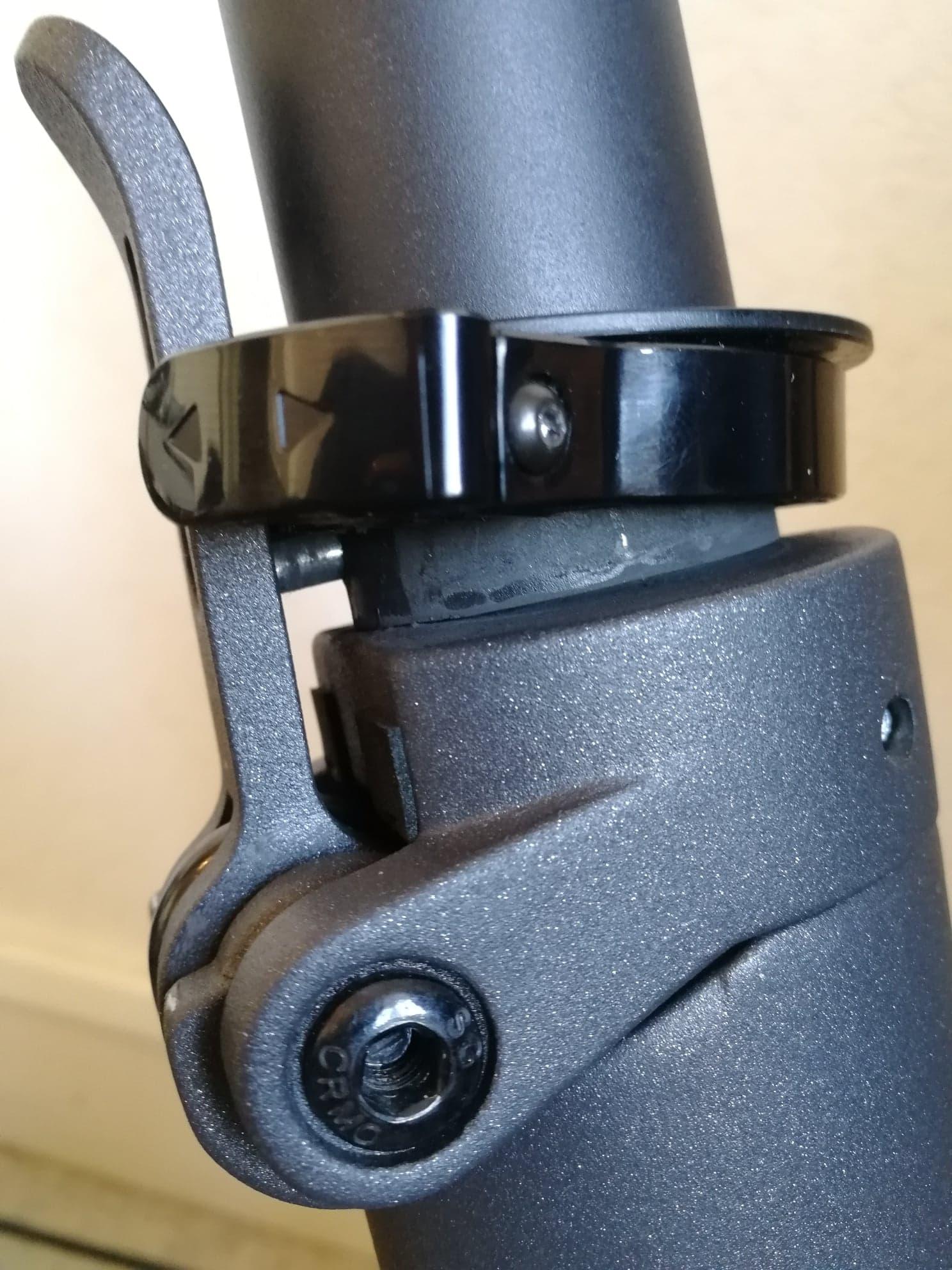

Je suis possesseur depuis deux mois de la xiaomi m365, est franchement je suis plutôt très satisfais pour le moment :)
Cependant, j'ai un petit problème depuis quelques jours, et je ne comprends toujours pas ce que s'est passé.

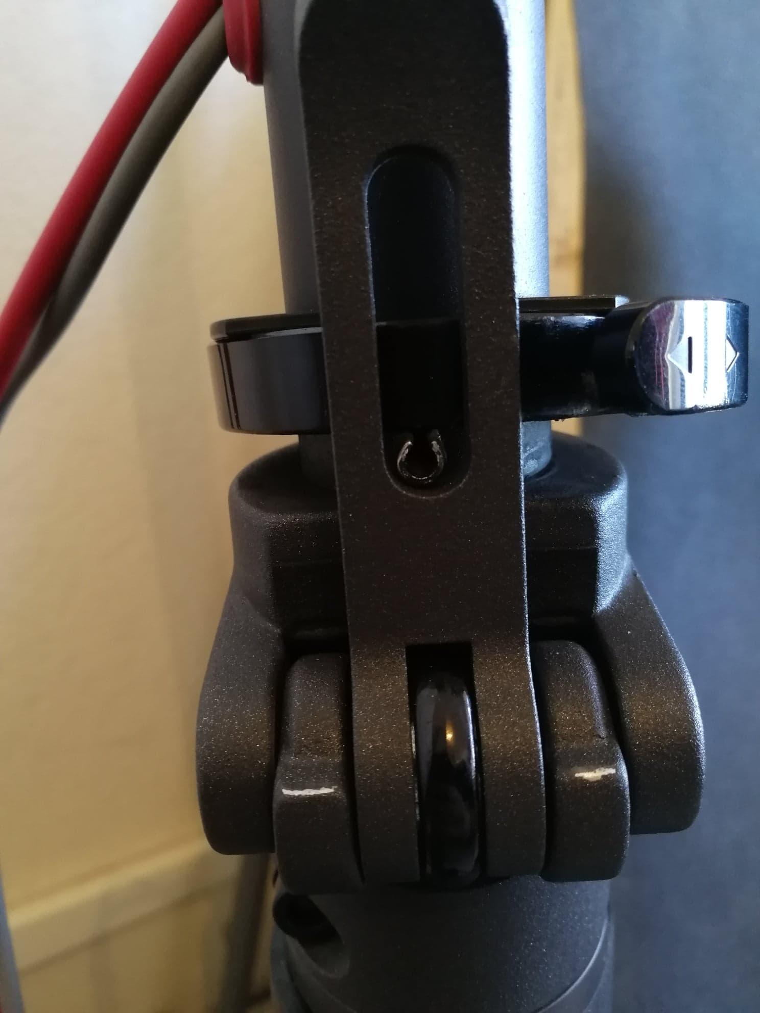

Comme vous pouvez le voir sur les photos j'ai une sorte de petites bars de fer qui n'était pas visible avant et qui surélève donc le petit loquet noir de verrouillage, sa crée donc du jeu dans le guidon
Je pense deviser la vis avec la bonne clé (connaissez vous la taille de la clé à utiliser ? ) mais je trouve que la barre de fer qui dépasse est plus large que le loquet noir ce n'est pas normal non ?
Si vous avez une solution ou conseil, je suis preneur.
Merci a vous.
Bonjour à toi,
"La petite barre", comme tu l'as écris est une goupille fendue qui maintien solidaire le tube de guidon et le système de pivot pour le pliage de ta Trott.

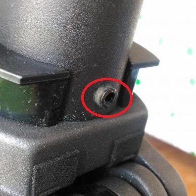

 En démontant la pièce plastique noire tu auras accès à une vis à l'opposé de ta goupille fendue qui maintien cette pièce plastique.
Ta goupille sera accessible et tu pourras, au marteau, l'enfoncer dans son logement.
Le soucis que tu dois avoir, c'est du jeu entre ces 2 pièces alors qu'elles devraient être solidaire.
J'ai eu le même problème. Et après avoir démonté l'ensemble. je l'ai recollé à l'Araldite.
J’espère avoir pu t'aider.
Salutations.
