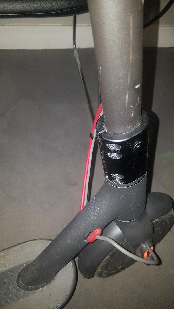

J'ai fait l'acquisition d'une m365 d'occasion encore sous garantie facture à l'appui.
Le vendeur me dit qu'il à virer le lock pour mettre un renfort, du coup on ne peut plus plier la trottinette. J'aurai voulu faire l'opération inverse mais après avoir enlevé les 4 vis je vois pas comment sortir la pièce.
De plus j'ai un soucis mon téléphone ne détecte pas la trottinette impossible donc de s'y connecter via bluetooth.
En PJ une photo de la pièce en question.
Salut Fred,
Il faut peut être retirer le haut (poignets+commande). Il y a 2 vis qui se trouve en bas, face au conducteur je crois.
Ensuite le renfort doit surement coulisser le long de la potence jusqu'en haut.
Bluetooth: il y a pas beaucoup de téléphone portable compatible, j'ai un yezz et huawei, la connexion ne marche pas.
Par contre, le samsung j1 fonctionne avec l'application ninebot
Tu me tiens au courant.

Salut !
C'est une trott tapée chez Bird ça ! ça y ressemble trop pour le  lock anti-pliage ! ?
j'en vois plein, ça pollue sur leboncoin, facebook et ils mettent une facture d'une origine achetée sur Gearbest !
une fois dévisser les 4 vis, je pense qu'il faut enlever le rivet sur le côté. Et pour ce qui est du dashboard, il a dû acheté ça 20€ sur Aliexpress donc pas étonnant que le bluetooth ne fonctionne pas.
Trottinette Bird volée, cela explique le système de verouillage et l'absence de bluetooth.
 Tu as acheté une coquille vide, désolé pour toi.
Pas sûr que la nouvelle carte bluetooth soit plug & play !
après le bluetooth est pas essentiel non plus mais le système de pliage oui

Non certes, mais tu ne peux pas profiter des firmwares alternatifs et tu ne peux rien paramétrer, ni consulter les infos de la trott....
