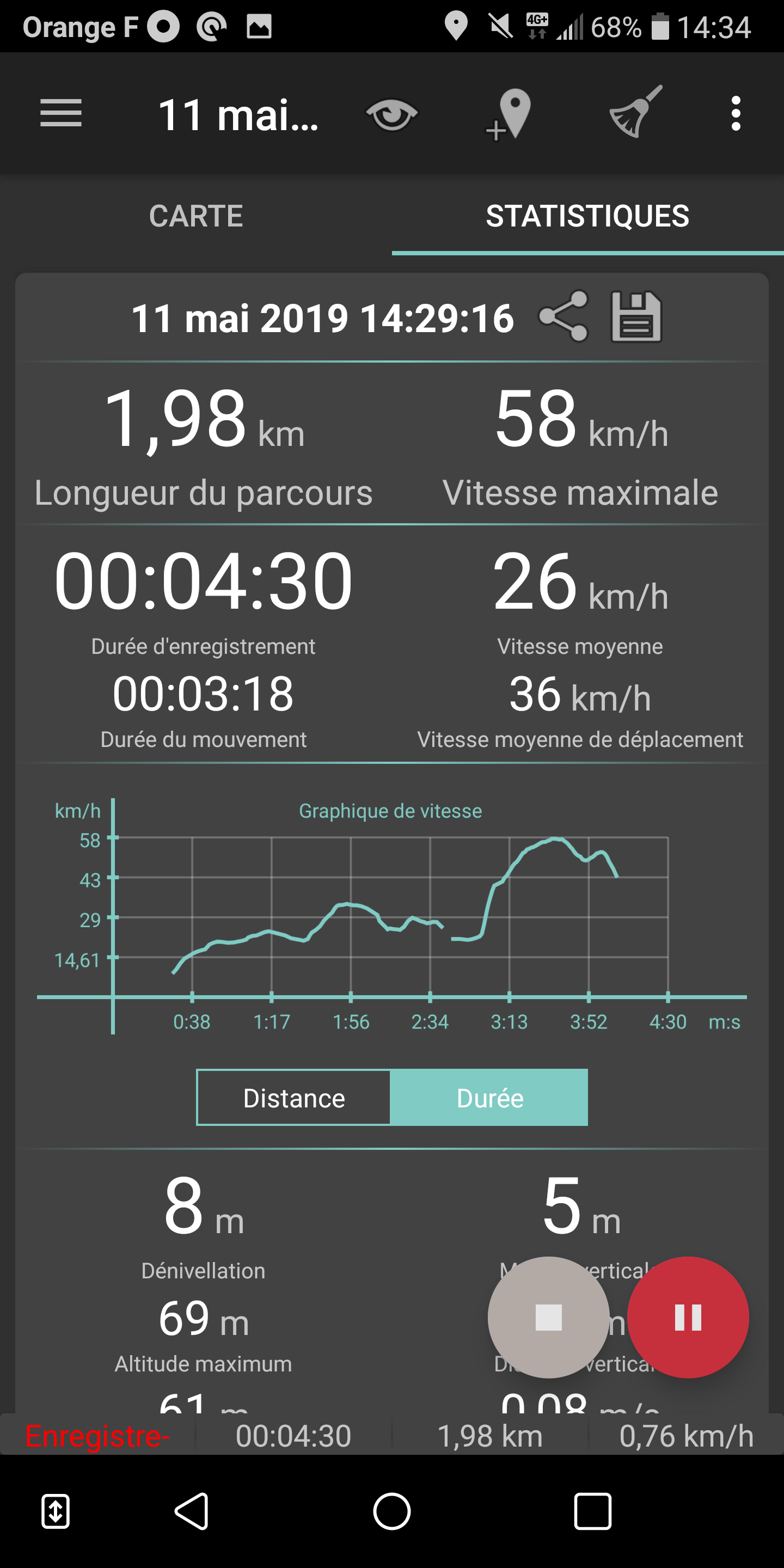

Ce soir je vais souder le connecteur XT90 coté moteur, tout remonter, faire un test de charge, chaleur et puis test sur la route pour valider tout ça, avant la modification la vitesse max. était de 45km/h donc je compte monter a 58km/h.

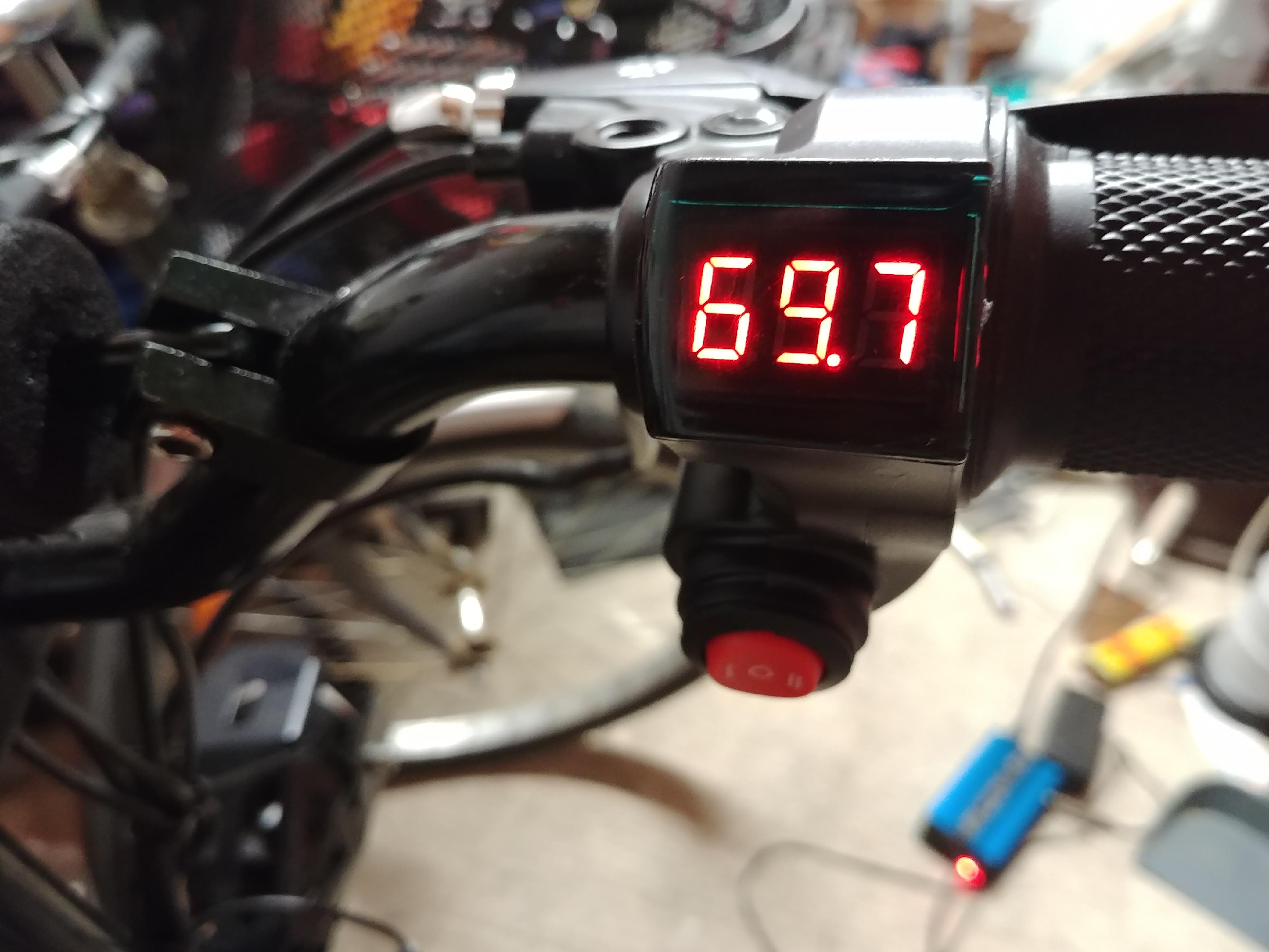

Après plusieurs jours d'utilisation je me régale, bonne vitesse, beau couple, maintenant le mode normale monte jusqu'à 35km/h largement sufissant la plupart du temps, j'ai profité pour remplacer aussi l'accélérateur et mettre un avec voltmetre intégré pour contrôler l'autonomie de façon plus précise. Je calcule entre 35-40km selon la façon de m'en servir(je fais 107kg quand-même).
