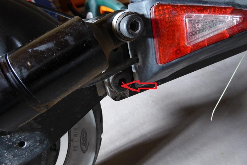

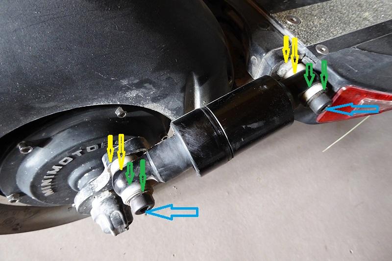

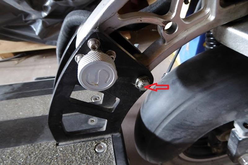

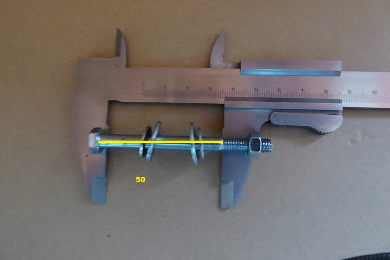

Christian-91 Posté(e) le 3 juin 2019 Partager Posté(e) le 3 juin 2019 (modifié) Bonjour ou Bonsoir @Largo45 Pas facile, j'imagine que tu à resserré sans forcer toutes les vis visible ! Quelques photos qui peuvent résoudre le problème de grincements, mais pas toujours ! Flèches bleus, j'ai retiré les vis pour les graisser, je ne suis pas sur que ce soit nécessaire Flèches vertes et jaunes une petite goute d'huile au dessus de chaque côté de la bague blanche, toute les 2 ou 3 sorties Flèches rouge, une goutte d'huile toutes les 2 ou 3 sorties J'ai sortie cette vis pour la graisser, par la suite elle à été changée par une vis de 6X70 avec une partie non filetée de 50 ça évite que le filetage de la vis d'origine bouffe le trou de la structure en réduisant le jeu qui finis par apparaitre à cet endroit Flèche rouge, j'ai retiré la grosse vis du bras oscillant pour la graisser Modifié le 4 juin 2019 par Christian-91 1 Citer Lien vers le commentaire https://www.espritroue.fr/topic/9147-speedway-4-qui-grince/#findComment-192558 Partager sur d’autres sites More sharing options...

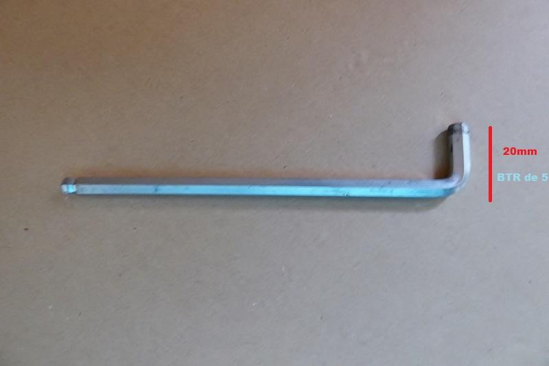

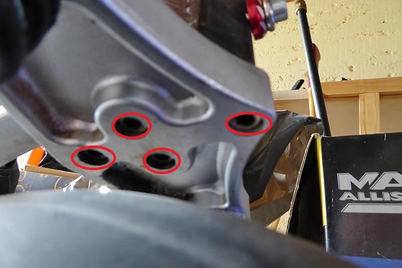

Christian-91 Posté(e) le 3 juin 2019 Partager Posté(e) le 3 juin 2019 Pense à resserrer sans forcer si nécessaire les 4 vis sous la platine qui maintiennent la potence, avec une clé BTR de 5 recoupée sur la petite partie pour la mettre à 20mm environ, ça permets de resserrer les vis sans démonter le garde boue, il faut le faire à l'aveugle (les yeux au bout des doigts) Attention ne force pas trop sur les vis, tu pourrait foirer le filetage de la potence qui est en alu, c'est valable pour toutes le vis de la trottinette . 1 Citer Lien vers le commentaire https://www.espritroue.fr/topic/9147-speedway-4-qui-grince/#findComment-192560 Partager sur d’autres sites More sharing options...

Christian-91 Posté(e) le 5 juin 2019 Partager Posté(e) le 5 juin 2019 Le 05/06/2019 à 20:29, Largo45 a dit : Merci beaucoup pour ta reponse , tu as eu le meme probleme que moi alors j’imagine . Ou as tu trouvé la vis que tu a modifié stp ? Une derniere question . Les 3 feux arrieres ne s’allument que quand j’allume mon phare avant est ce normal ? Alors que les 2 feux de jour a les sont constamment allumés ... merci Développer Il y avait un grincement qui m'agaçais, j'avais un autre petit bruit qui venait du garde boue le pneus frottait un tout petit peu dessus, j'ai recentré et ajouté une rondelle en dessous entre les trous de fixation et le garde de boue pour le rehausser un peu. Oui, les feux arrières s'allument en même temps que le phare Pour les feux de jour il y à un bouton M/A à droite devant le connecteur de charge de la batterie Pour la vis tu devait trouver ça chez un quincailler, pour ma part chez Weldom, ce n'est pas une vis spéciale mais c'est la partie non fileté de 50 qui compte et ce n'est pas au millimètre près , comme tu viens d'avoir la trotte ce n'est pas urgent Citer Lien vers le commentaire https://www.espritroue.fr/topic/9147-speedway-4-qui-grince/#findComment-192942 Partager sur d’autres sites More sharing options...
