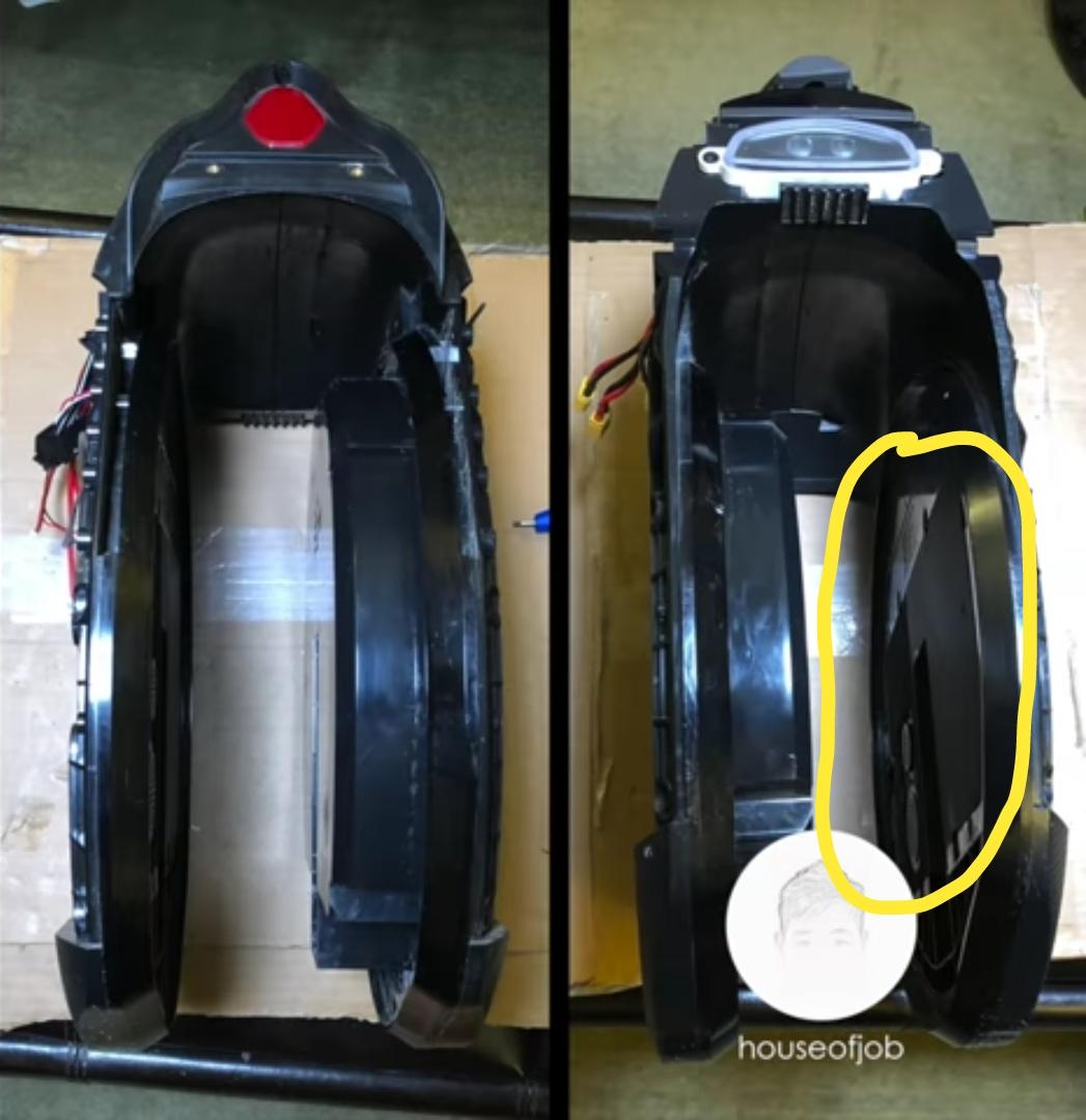

Pabien Posté(e) le 5 juillet 2019 Partager Posté(e) le 5 juillet 2019 La roue étant assez imperméable a l'eau mais pas étanche non plus (l'indice de protection pour les composants électroniques est IP54 et IPX6 pour la batterie). Ninebot a accordé une attention particulière au système de refroidissement de la Z pour éviter les problèmes de surchauffe de la carte mère et des 12 mofost qui est en contact par l'intermédiaire de pâte thermique avec un dissipateur de chaleur (sûrement une plaque allu) au niveau de la partie interne de la coque.https://youtu.be/hdpSfQVvZRo a 6:56 tu vois la plaque interne gauche côté roue. Lien vers le commentaire https://www.espritroue.fr/topic/9448-question-charge-z10/#findComment-197598 Partager sur d’autres sites More sharing options...
Snake4063 Posté(e) le 5 juillet 2019 Auteur Partager Posté(e) le 5 juillet 2019 il y a 4 minutes, Pabien a dit : La roue étant assez imperméable a l'eau mais pas étanche non plus (l'indice de protection pour les composants électroniques est IP54 et IPX6 pour la batterie). Ninebot a accordé une attention particulière au système de refroidissement de la Z pour éviter les problèmes de surchauffe de la carte mère et des 12 mofost qui est en contact par l'intermédiaire de pâte thermique avec un dissipateur de chaleur (sûrement une plaque allu) au niveau de la partie interne de la coque.https://youtu.be/hdpSfQVvZRo a 6:56 tu vois la plaque interne gauche côté roue. Ok je vois Lien vers le commentaire https://www.espritroue.fr/topic/9448-question-charge-z10/#findComment-197601 Partager sur d’autres sites More sharing options...
