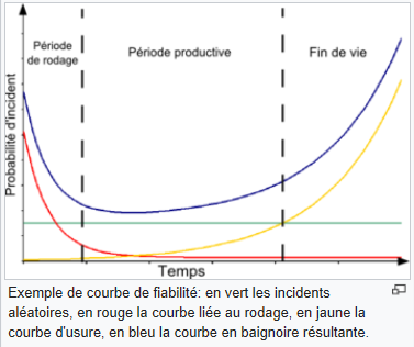

tu es peut-être dans la période de rodage (évolution des caractéristiques, comme en fin de vie) ?
