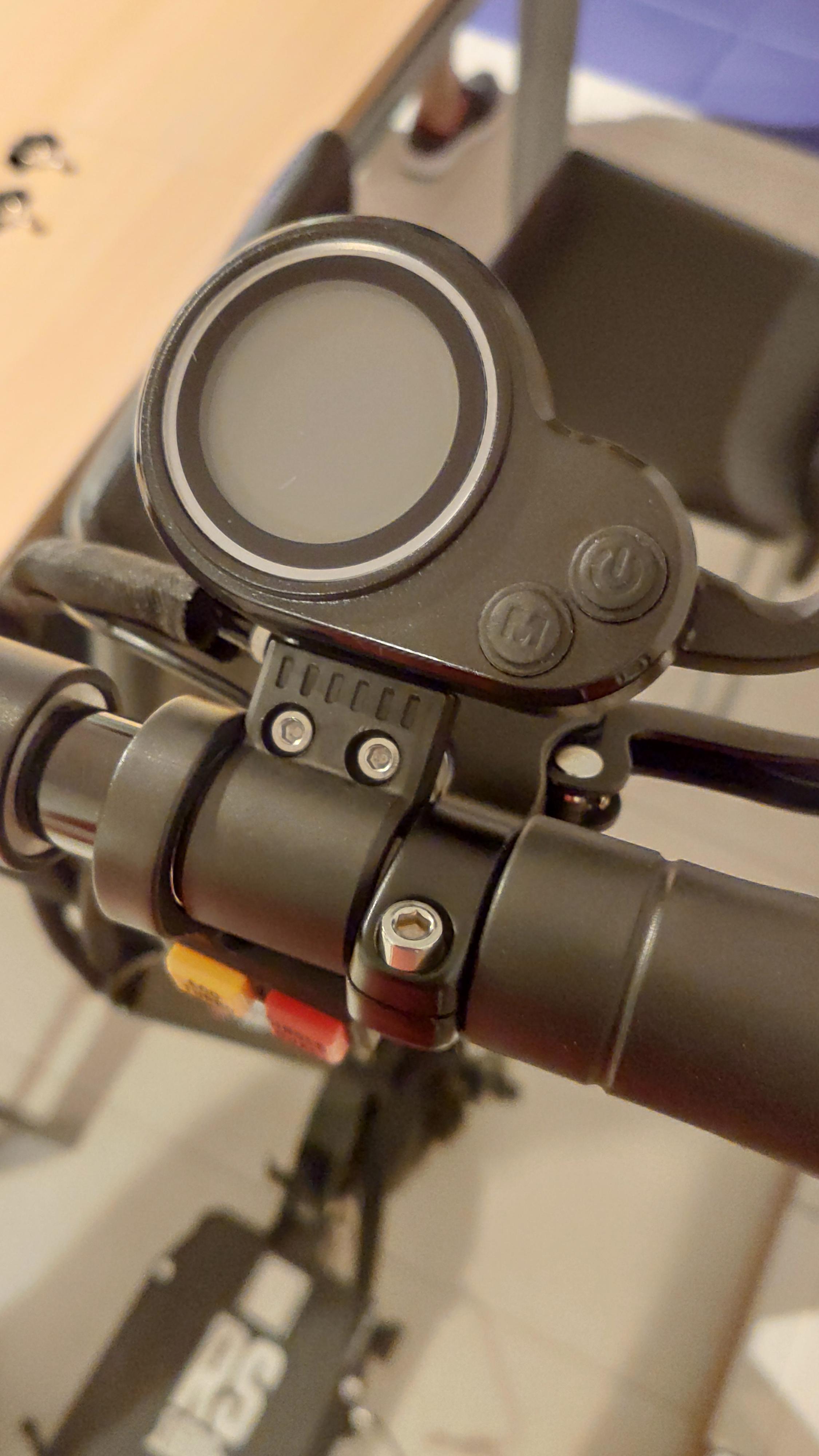

Alors peut-être que certains ce sont demandés comment je pouvais parler d'un message d'erreur E-005, parce qu'ils ne l'ont pas sur leur compteur et j'en viens donc à la suite... je n'ai pas vraiment trouvé de renseignement concernant le compteur que j'ai sur ma trottinette RS1600+ (voir photo en dessous). Il semblerait qu'il est différent du modèle sur une RS1600.
En dessous de l'explication du compteur j'ai une question pour ceux qui le connaissent déjà, merci d'y répondre si vous connaissez la réponse.
Le manuel fournit une explication simple que voici (pour ceux qui ne l'auraient pas ou qui le chercherait):
P02: unité pour les distances. 0 pour kms et 1 pour les miles.
P04: délai avant mise en veille de la trottinette si elle n'est pas utilisé
P06: paramètre le diamètre des roues de la trottinette: 10 s'affiche puisque la roue fait 10".
P07: paramètre le compteur magnétique du moteur. Il est noté en gras NE PAS MODIFIER.
P09: le mode départ. 0 = mode scooter et 1 = mode trottinette, il faut tout d'abord donner une impulsion avant qu'elle ne démarre.
P12: Assistance accélération progressive: 1 = soft (en douceur) et on peut monter jusque 5 pour un démarrage plus rapide de la trottinette (par contre concernant ce point je me demande s'il est valable si on a choisit le démarrage mode trottinette?????)
P15: Bridage de la vitesse, pourcentage entre 1% et 100% de la vitesse maximum (concernant ce point, il est possible que cela soit modifié comme sur la ST16GX par rapport à la ST16 pour correspondre à la législation en vigueur, à vous de me le dire....)
P16: contrôle du régulateur de vitesse: 0 = mode sans régulateur et 1 = avec (il faut maintenir au moins 6 sec pour l'enclencher)
P17: rétro-éclairage. 0 = activé et 1 = éteint.
P99: NE PAS MODIFIER (aussi en gras hihihi) (il est noté 100 si je me souviens bien, par contre je ne sais absolument pas à quoi cela sert)
Ma question concernant ce compteur est: pourquoi effectue-t-il systématiquement un reset lorsqu'on l'éteint/allume. C'est embêtant car il reset le "TRIP" donc impossible de compter dessus pour calculer +- ce qu'il reste de batterie. Il faut alors se rappeler du chiffre dans "ODO".

Bonsoir, J’ai le même code erreur E05 sur ma RS. Avez-vous trouvé la solution? Merci d’avance!
Cdt
Julien
