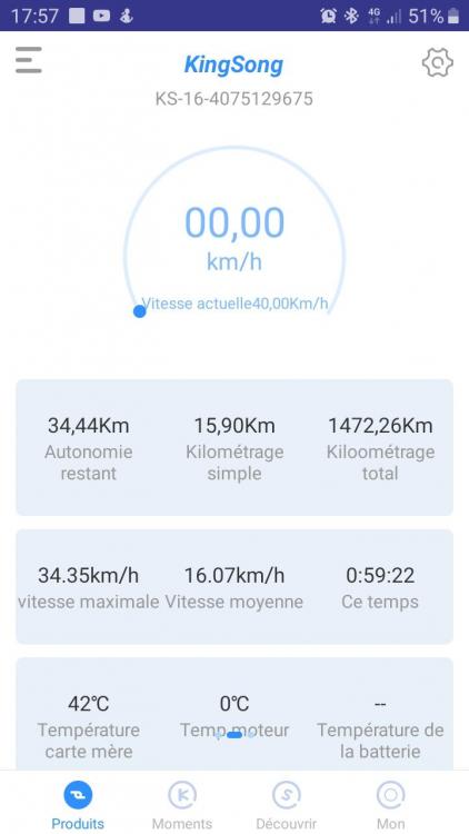

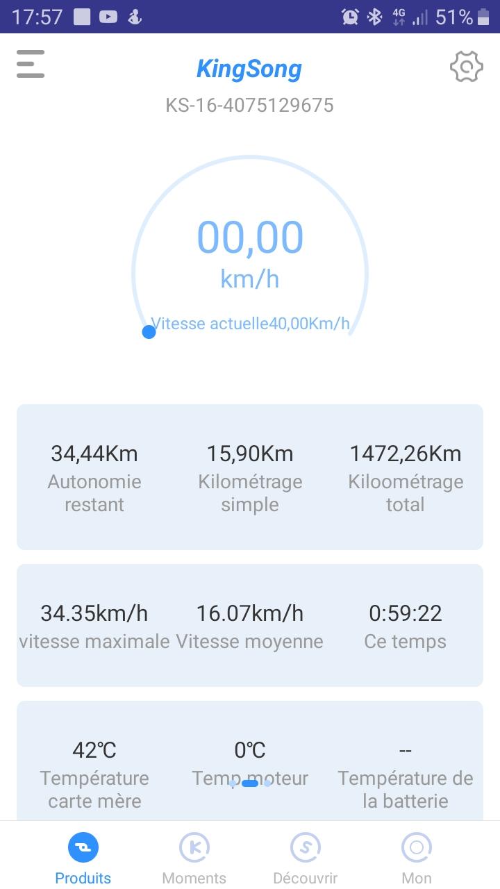

Je monte des cĂ´tes Ă  15km/h sans soucis . Y a de la puissance !!!
je parcours au totale 15km , pas mal de pied ?, batterie à 83% autonomie restante 53km
je trouve les pédales un peu glissante .
cet après midi je refais une quinzaine de km , je suis à 59% de batterie , autonomie restante environ 32km avec la musique en Bluetooth (sympa )

Cet après-midi le long de la Moselle au départ de la Maxe j’ai parcouru 38km aller retour . Je me suis rendu à Montigny-lès-Metz en passant par le centre ville de Metz . Un vrai régal .
parti à 93% revenu avec 43% , vitesse moyenne 23km/h , poids 85kg

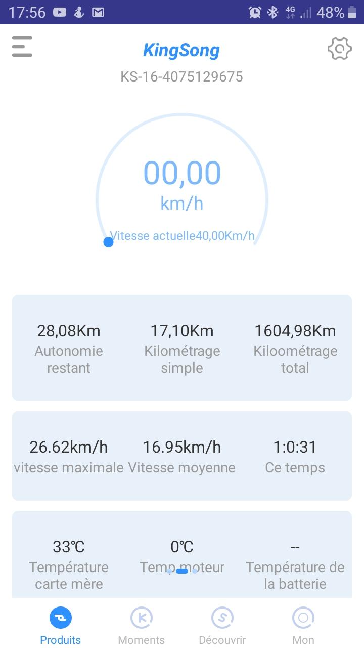

Petit retour :
tout va bien.  Très bonne tenue de route sur sol mouillé et sous la pluie . Bonne autonomie . Plusieurs charge de 90% avec CD . 130km de parcouru.
