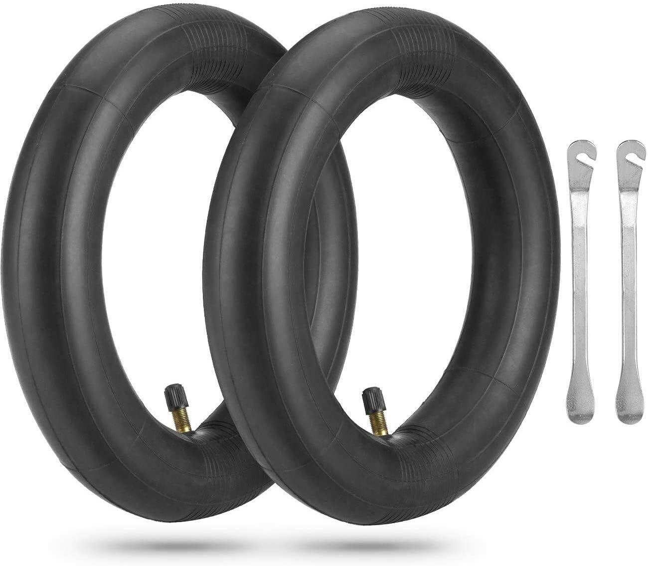

1 - CHAMBRE À AIR
Ne soyez pas surpris, ces chambres vendues par Amazon sont bien les bonnes pour le G-Booster (regardez les cotes ci-dessous),
bien qu'elles soient indiquée 8" et pour Xiaomi M365.
Amazon: 16,56€ la paire, super résistantes, livrées en 2 ou 3 jours avec 2 démontes-pneus en inox ultra-costaud, impec pour le G-Booster!

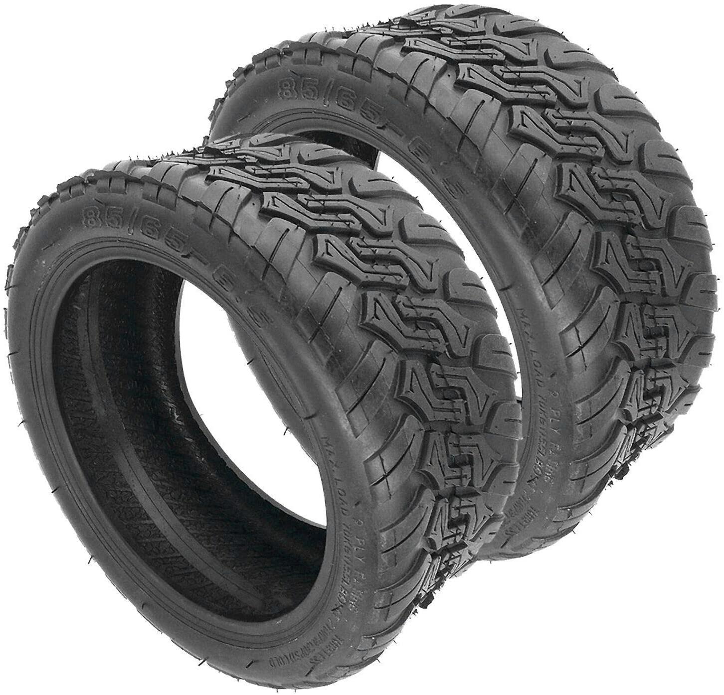

2 - PNEUS
Ces pneus 85 / 65 - 6.5  sont vendus 27,72€ la paire par Amazon.
Ils sont Tubeless et ont le même dessin que les originaux de mon G-Booster.
Ceux de Geekbuying ne sont pas Tubeless, n'ont pas le même dessin, coûtent 40,88€ pièce + 26,50€  de frais de douane DHL, livrés en 7 semaines...
Bien sur, on peut sans aucun problème monter un pneu Tubeless avec une chambre à air, ce que j'ai fait.

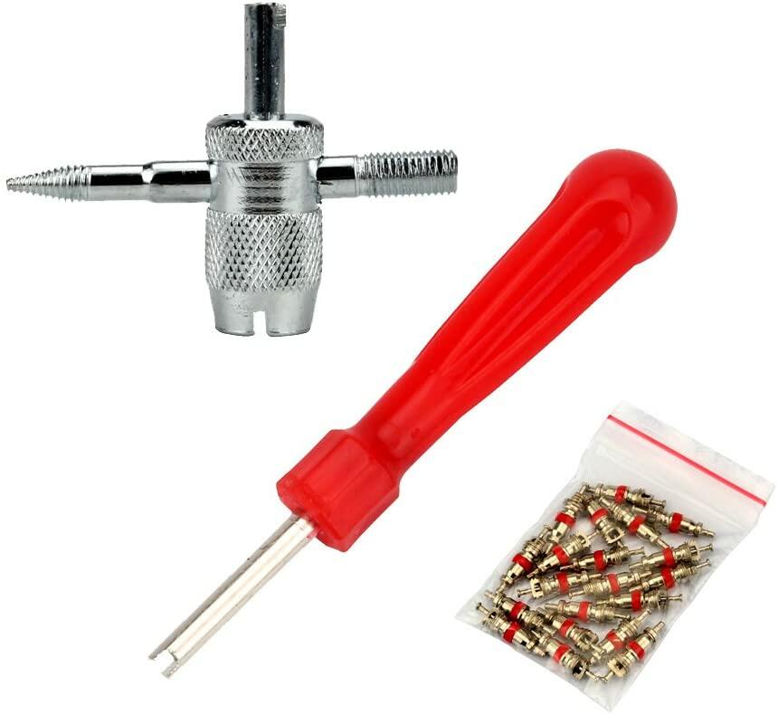

-  Et un kit complet de démonte-valve à 7,29€.
Ne jamais verser le Slime dans la valve sans avoir démonté le noyau d'abord.

ou 90/65-6.5 si vous passez sur du 11 pouces comme moi
pneus cst 90/65-65 route 11 pouces ou cross cst 11 pouces
concernant les pneus tubeless que tu montres en effet jai les memes mais ils ne sont pas fifous ils sont aussi faibles que des non tubeless crevés au premier eclas de bois légèrement pointu rencontré.
le mieux etant de partir sur un modele de pneu qui offre une plus grosse épaisseur de matière marque cst au top sur ali
le montage de tubless implique bcp de choses : dont la partie gonflage qui est particulièrement galère....
il faut sangler et utiliser un compresseur chargé a bloc bref c'est pas facile .
je conseille donc l'utilisation de chambres et de pneus cst
