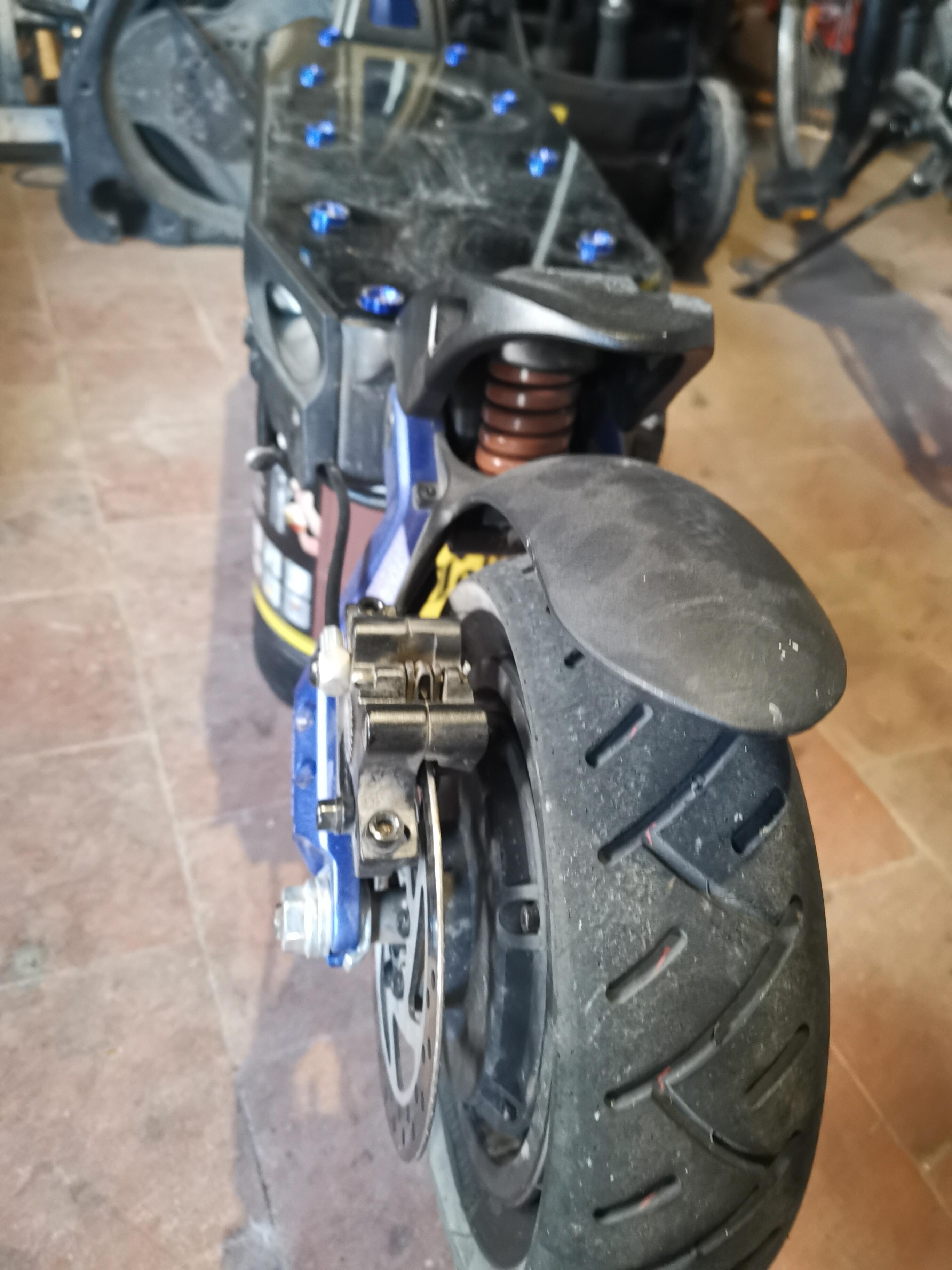

Le Dérangeant Posté(e) le 10 juillet 2020 Auteur Partager Posté(e) le 10 juillet 2020 (modifié) Franchement cette position Me plaît, pour démonter ma roue , surtout quand vous êtes tout seul !!! vous avez une force plus importante👍 Modifié le 10 juillet 2020 par Papa50 Lien vers le commentaire https://www.espritroue.fr/topic/11196-kaabo-mantis-gt-v2-pour-un-vieux-nul-tutos/page/49/#findComment-254044 Partager sur d’autres sites More sharing options...

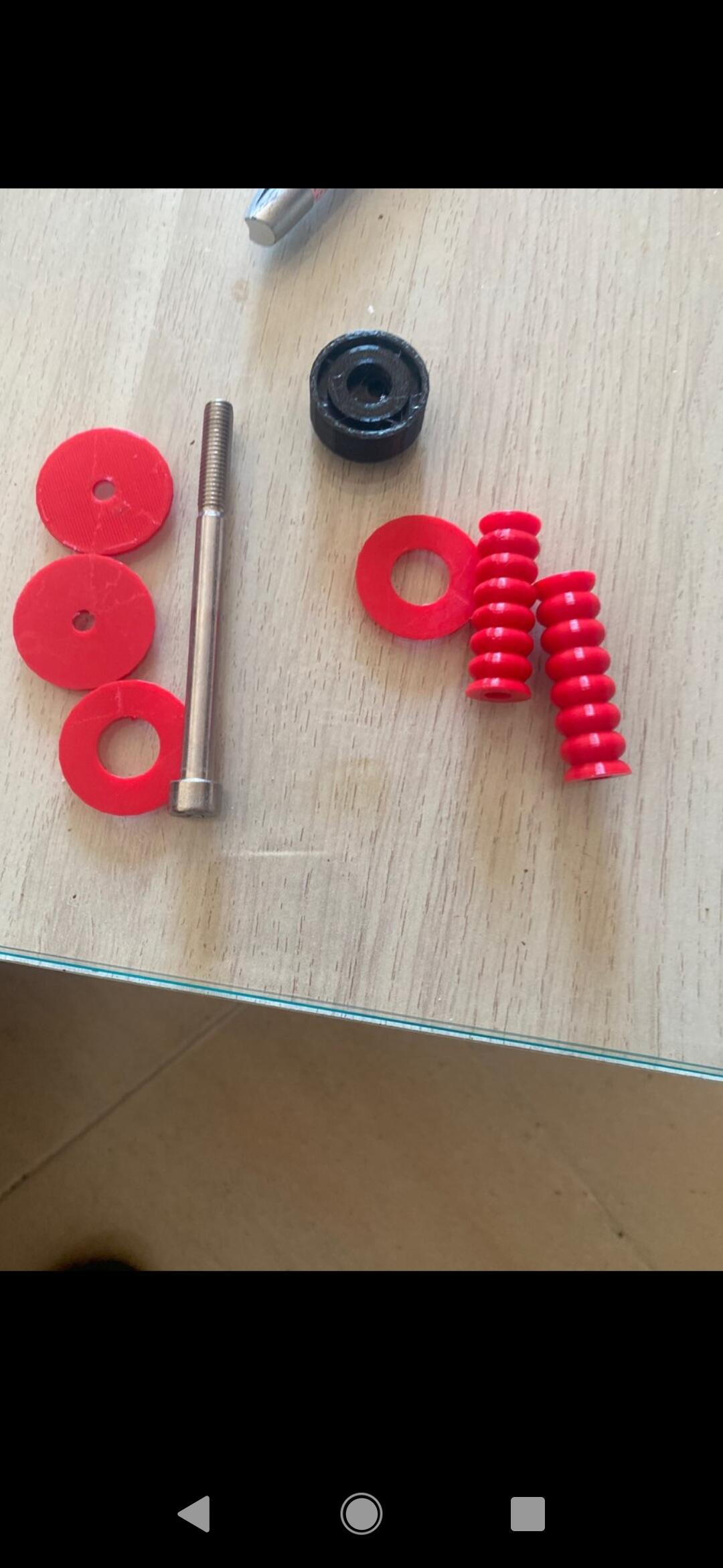

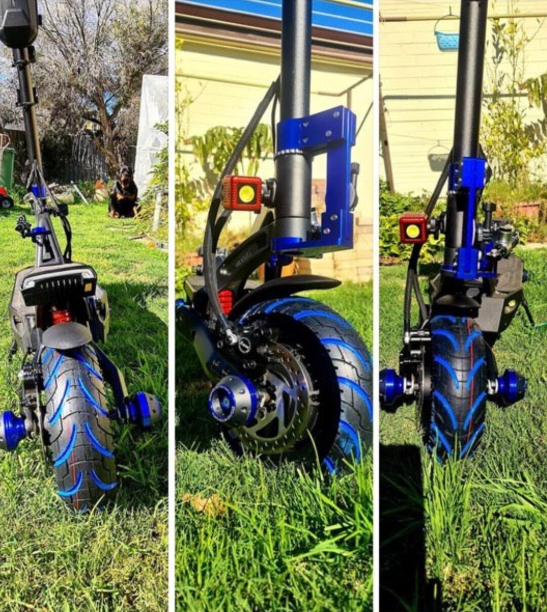

Le Dérangeant Posté(e) le 10 juillet 2020 Auteur Partager Posté(e) le 10 juillet 2020 Le nouveau kit de suspension qui interresse de plus en plus de personnes 🙄 1 1 Lien vers le commentaire https://www.espritroue.fr/topic/11196-kaabo-mantis-gt-v2-pour-un-vieux-nul-tutos/page/49/#findComment-254054 Partager sur d’autres sites More sharing options...
Le Dérangeant Posté(e) le 10 juillet 2020 Auteur Partager Posté(e) le 10 juillet 2020 Le 09/07/2020 à 13:19, Gtrott a dit : Je me suis peut être un peu enflammé en l'achetant haha J'ai vu plusieurs personnes disant que c'est le jour et la nuit (sur d'autres trottinettes) mais c'est peut être pour celles qui dépassent 70km/h. On verra bien ! @GtrottJoli quand même 👍 Un plus !! 1 Lien vers le commentaire https://www.espritroue.fr/topic/11196-kaabo-mantis-gt-v2-pour-un-vieux-nul-tutos/page/49/#findComment-254056 Partager sur d’autres sites More sharing options...

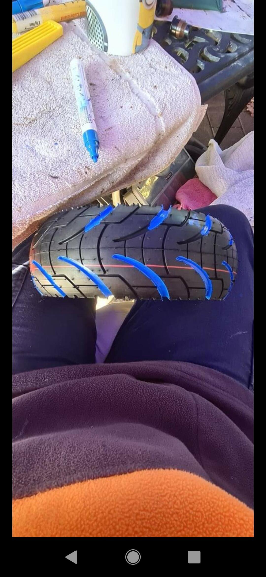

Michaël Claire N. Posté(e) le 10 juillet 2020 Partager Posté(e) le 10 juillet 2020 57 pages de lecture après... Merci Papa50 pour le sujet ;o) Ça donne vraiment envie de rouler, d'adapter. De ce fait, je décolle de la maison et Bing fini pour se weekend, premier sentier après 10km et crevaison ! Ca va me laisser le temps de customiser. 1 Lien vers le commentaire https://www.espritroue.fr/topic/11196-kaabo-mantis-gt-v2-pour-un-vieux-nul-tutos/page/49/#findComment-254060 Partager sur d’autres sites More sharing options...

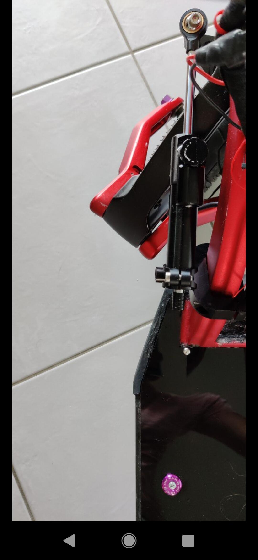

crockmi le spartiate Posté(e) le 10 juillet 2020 Partager Posté(e) le 10 juillet 2020 Il y a 7 heures, Papa50 a dit : C'est ça qu'il me faut Les clignotants La grosse plaque de plexi ❤️❤️❤️❤️❤️ VID_20200710_171216_999.mp4 VID_20200710_171327_236.mp4 c'est aussi dans mes projets, une plaque lumineuse, j'ai tous les matériaux mais eu le temps de m'y mettre lol 1 Lien vers le commentaire https://www.espritroue.fr/topic/11196-kaabo-mantis-gt-v2-pour-un-vieux-nul-tutos/page/49/#findComment-254090 Partager sur d’autres sites More sharing options...

Le Dérangeant Posté(e) le 11 juillet 2020 Auteur Partager Posté(e) le 11 juillet 2020 Il y a 12 heures, Michaël Claire N. a dit : 57 pages de lecture après... Merci Papa50 pour le sujet ;o) Ça donne vraiment envie de rouler, d'adapter. De ce fait, je décolle de la maison et Bing fini pour se weekend, premier sentier après 10km et crevaison ! Ca va me laisser le temps de customiser. Bienvenue au club, moi c'était moins de cinq kms , chambre à air Mal positionnée, !!! Lien vers le commentaire https://www.espritroue.fr/topic/11196-kaabo-mantis-gt-v2-pour-un-vieux-nul-tutos/page/49/#findComment-254115 Partager sur d’autres sites More sharing options...

Michaël Claire N. Posté(e) le 11 juillet 2020 Partager Posté(e) le 11 juillet 2020 En ce qui me concerne valve arrachée à l intérieure de la jante. Pour info très difficile de trouver une chambre à air dans le secteur d'Arras (62) Au cas où quelqu'un en a besoin rapidement chez Capsule Cycle vous trouverez votre bonheur à 6€90 pour une 10x2 coudée. Ça dépanne largement. Et le prix est vraiment top. 1 1 Lien vers le commentaire https://www.espritroue.fr/topic/11196-kaabo-mantis-gt-v2-pour-un-vieux-nul-tutos/page/49/#findComment-254164 Partager sur d’autres sites More sharing options...
crockmi le spartiate Posté(e) le 11 juillet 2020 Partager Posté(e) le 11 juillet 2020 Il y a 13 heures, Papa50 a dit : @crockmi le spartiate comment tu fais pour insérer les bandes de LEDs ? j'ai prit 3 plaques de plexi, 2 de 3mm pour encadrer celle de 10mm, et la bande led fait 10mm de largeur, la led sera inséré dans des tranchés intérieur 1 Lien vers le commentaire https://www.espritroue.fr/topic/11196-kaabo-mantis-gt-v2-pour-un-vieux-nul-tutos/page/49/#findComment-254237 Partager sur d’autres sites More sharing options...
Le Dérangeant Posté(e) le 12 juillet 2020 Auteur Partager Posté(e) le 12 juillet 2020 Il y a 9 heures, crockmi le spartiate a dit : j'ai prit 3 plaques de plexi, 2 de 3mm pour encadrer celle de 10mm, et la bande led fait 10mm de largeur, la led sera inséré dans des tranchés intérieur @crockmi le spartiateMerci je vais y penser , ou alors avoir Une défonceuse non ? Lien vers le commentaire https://www.espritroue.fr/topic/11196-kaabo-mantis-gt-v2-pour-un-vieux-nul-tutos/page/49/#findComment-254255 Partager sur d’autres sites More sharing options...

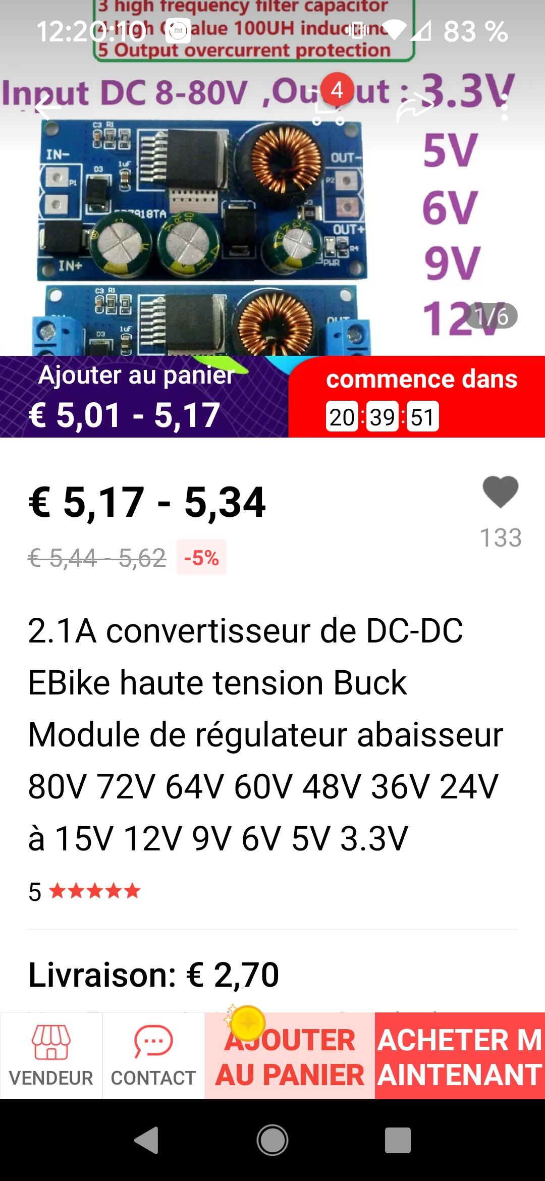

Le Dérangeant Posté(e) le 12 juillet 2020 Auteur Partager Posté(e) le 12 juillet 2020 Un petit convertisseur bien pratique 😉 https://m.it.aliexpress.com/item/33048838899.html?trace=wwwdetail2mobilesitedetail&spm=a2g0o.productlist.0.0.43074a14sm60XR&algo_pvid=6a32ba4c-a497-41af-9a57-2eca9daf4ab1&algo_expid=6a32ba4c-a497-41af-9a57-2eca9daf4ab1-20&btsid=0ab6f82415944888846231024e5d7a&ws_ab_test=searchweb0_0,searchweb201602_,searchweb201603_ 2 Lien vers le commentaire https://www.espritroue.fr/topic/11196-kaabo-mantis-gt-v2-pour-un-vieux-nul-tutos/page/49/#findComment-254288 Partager sur d’autres sites More sharing options...
crockmi le spartiate Posté(e) le 12 juillet 2020 Partager Posté(e) le 12 juillet 2020 Il y a 7 heures, Papa50 a dit : @crockmi le spartiateMerci je vais y penser , ou alors avoir Une défonceuse non ? oui défonceuse ou scie sauteuse avec mèche spécial plastic 1 Lien vers le commentaire https://www.espritroue.fr/topic/11196-kaabo-mantis-gt-v2-pour-un-vieux-nul-tutos/page/49/#findComment-254320 Partager sur d’autres sites More sharing options...

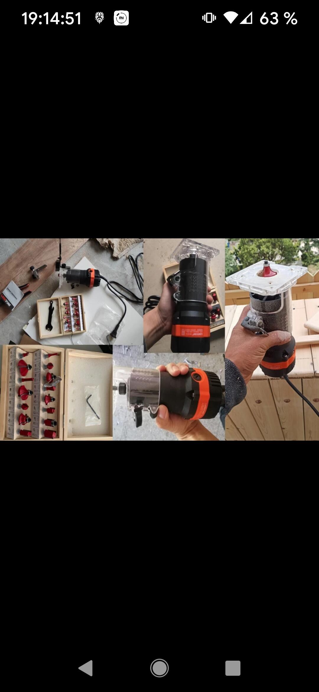

Le Dérangeant Posté(e) le 13 juillet 2020 Auteur Partager Posté(e) le 13 juillet 2020 Donc voilà j'ai pété Les plombs a cause du Vilain @crockmi le spartiate spartiatespaspartispartiatespartiates!!!! 😂😂😂 J'ai commandé une fraiseuse à main 🙄 Merci crockmi 😉 1 1 Lien vers le commentaire https://www.espritroue.fr/topic/11196-kaabo-mantis-gt-v2-pour-un-vieux-nul-tutos/page/49/#findComment-254575 Partager sur d’autres sites More sharing options...
