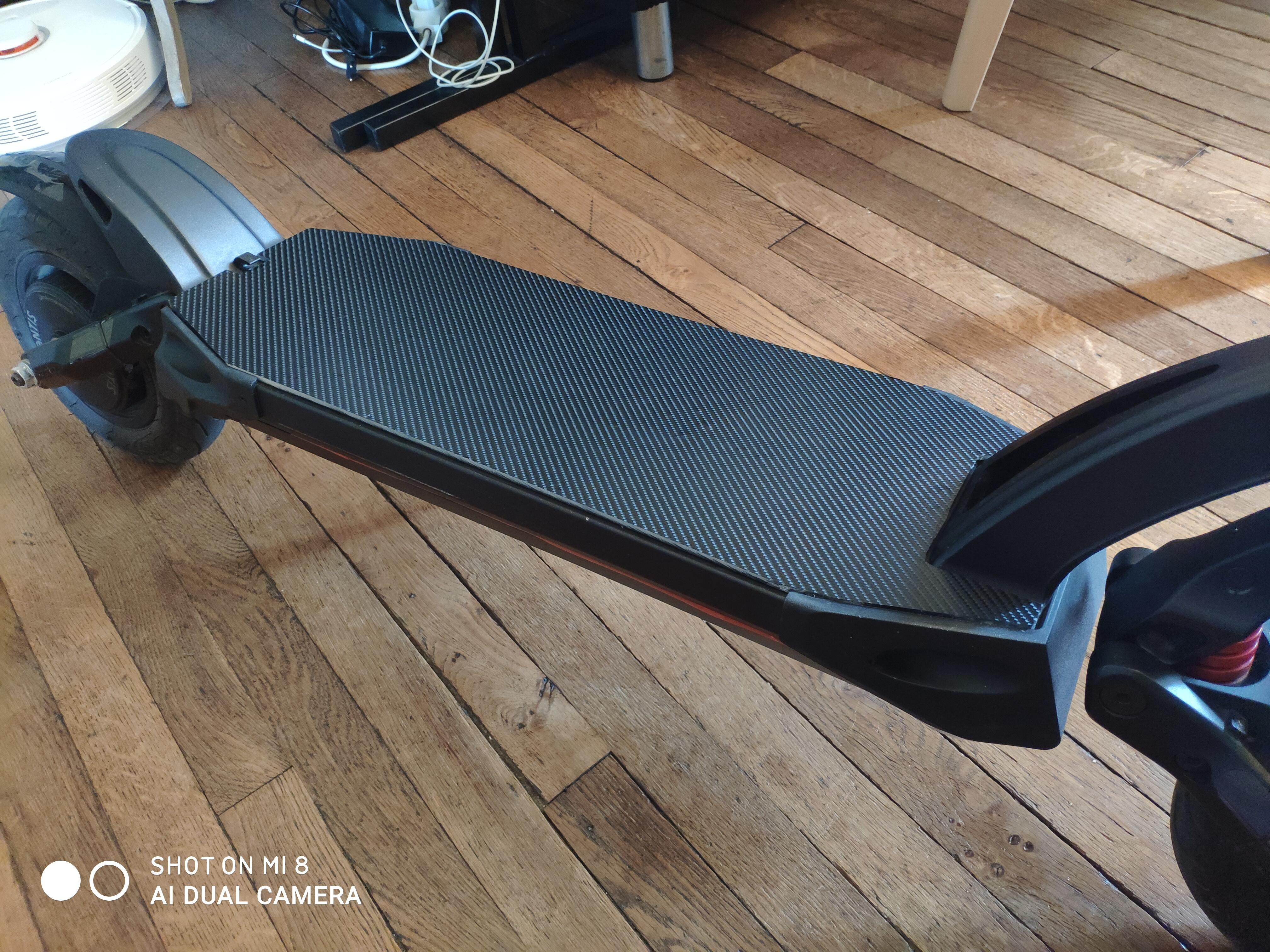

Que pensez vous de mon projet de deck ? 😃
Deck base plexy + sticker simili carbone ou fibre de carbone
hexagone et Lettrage en Vicious Griptape découpé au laser
deck2 copie.pdf
Modifié par Rémimini

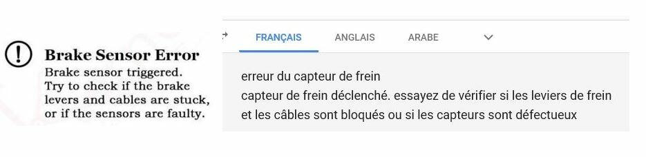

Salut il s'agit de ton capteur de frein qui est mal régler (trop sensible) tien regarde part la ;)
https://youtu.be/dOt2dcV1nTA
Merci Mantismadex, Christian-91 et Nano Labo de vos réponses.
Je viens de régler le capteur de frein comme j'ai vu sur la vidéo à la vue du petit symbole " ! "
Je fais un essai ce soir et vous tiens au courant.
Merci encore à vous.
Il y a 4 heures, Cauet159 a dit :
Si le petit symbole " !" s'affiche quand tu freine ça c'est normal, s'il s'allume sans toucher aux freins il signale une anomalie
