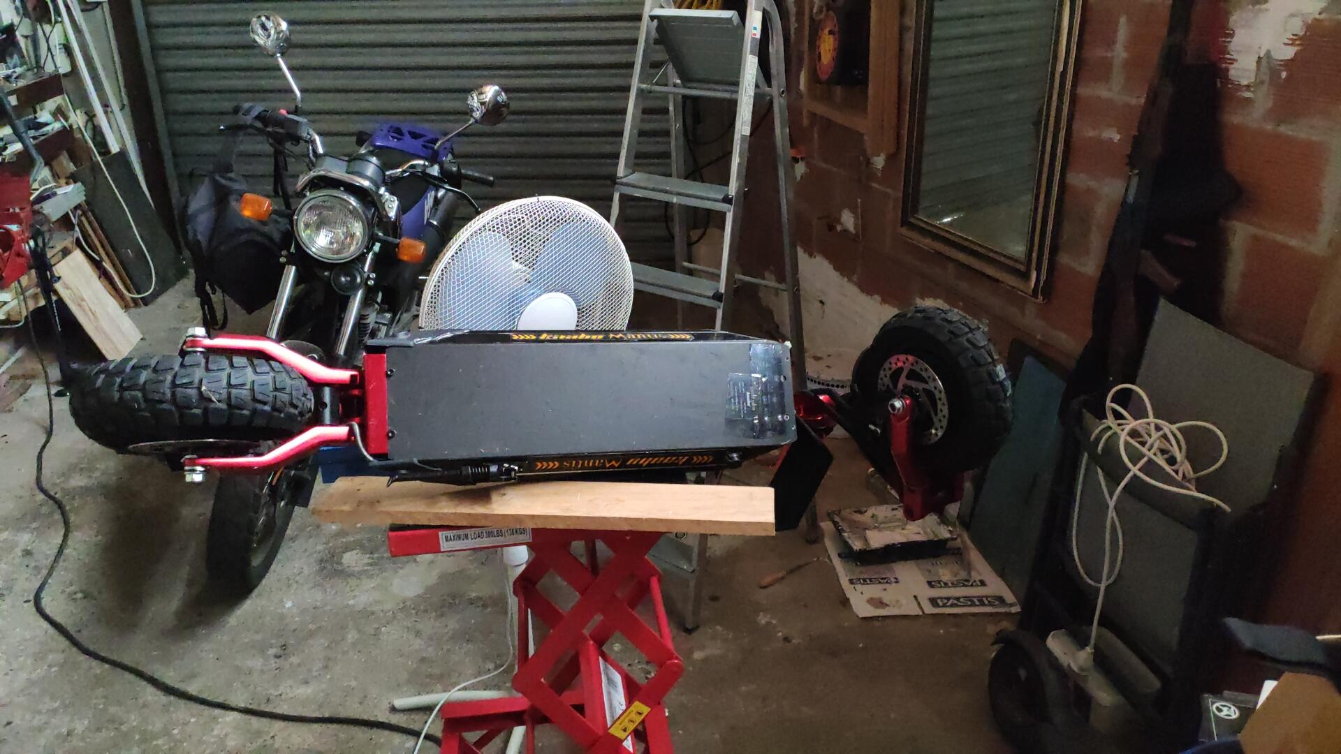

Pense aussi au LCD qui à peut-être pris l'eau lui aussi !
Si tu as un compresseur tu peu aussi en mettre un coup pour chasser l'eau et accélérer le séchage !
enfin bon, c'est la merde cette flotte qui passe partout :(

Il va falloir que tu prennes ton temps et que tu sortes le contrôleur penses bien à repérer ton câblage(photos,repérage par écrit et le schéma) c'est plus prudent pour le remontage ensuite tu peux brancher juste la batterie au contrôleur et le lcd et tu l'allumes pour voir déjà si ça fonctionne comme dit christian c'est vraiment la merde mais on va te soutenir et essayer de t'aider garde le moral!!!🙂

Vraiment trop Content de lire vos commentaires, samedi matin je repère les câbles et je demonte Les contrôleurs , je posterais des photos !!

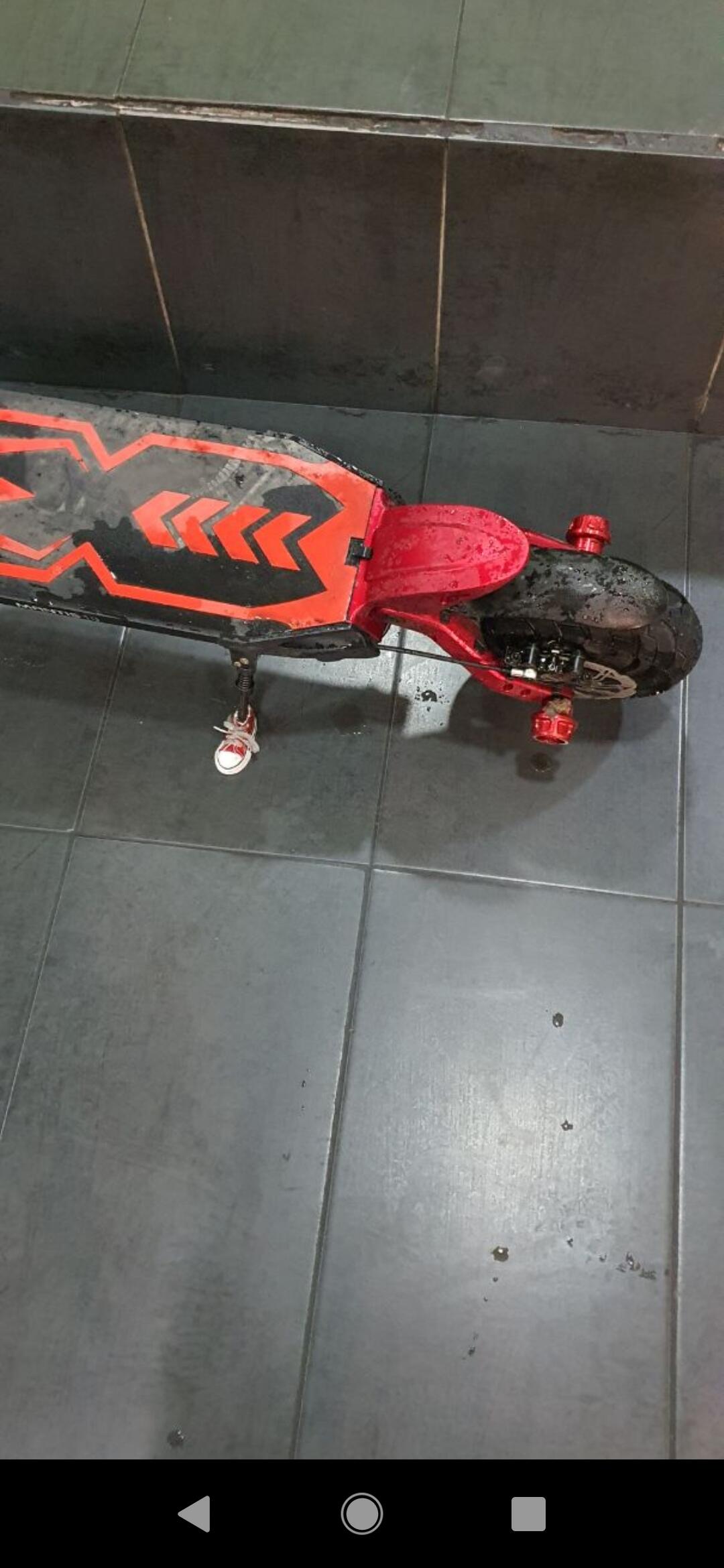

Une chose m'interpelle
Mardi sous l'orage elle à vraiment bien fonctionnée , j'ai éteint mon bébé, et c'est après que la panne est arrivée !!
Je n'ai eu aucun signe de court-circuit Au moment de l'allumage, rien, absolument rien, Je pense que si j'avais juste sécher le Deck sous et au dessus du tapis, Les dégâts auraient été moins important !!,.
J'ai oublié par Les phares avant 🙄🙄 donc je sais pas !!
Du côté du cache avant niveau contrôleurs, pas une goutte d'eau !!
Seulement côté phares !!
J'en ai profité pour surveiller mon lèche roue , c'est le top aucune projection d'eau avec ce que est tombé
