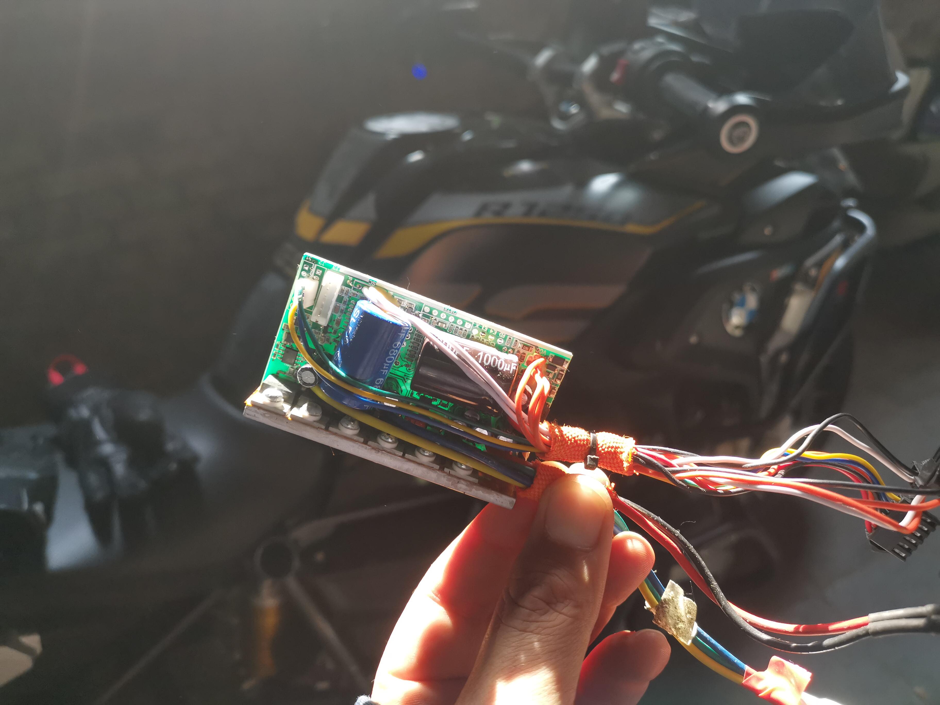

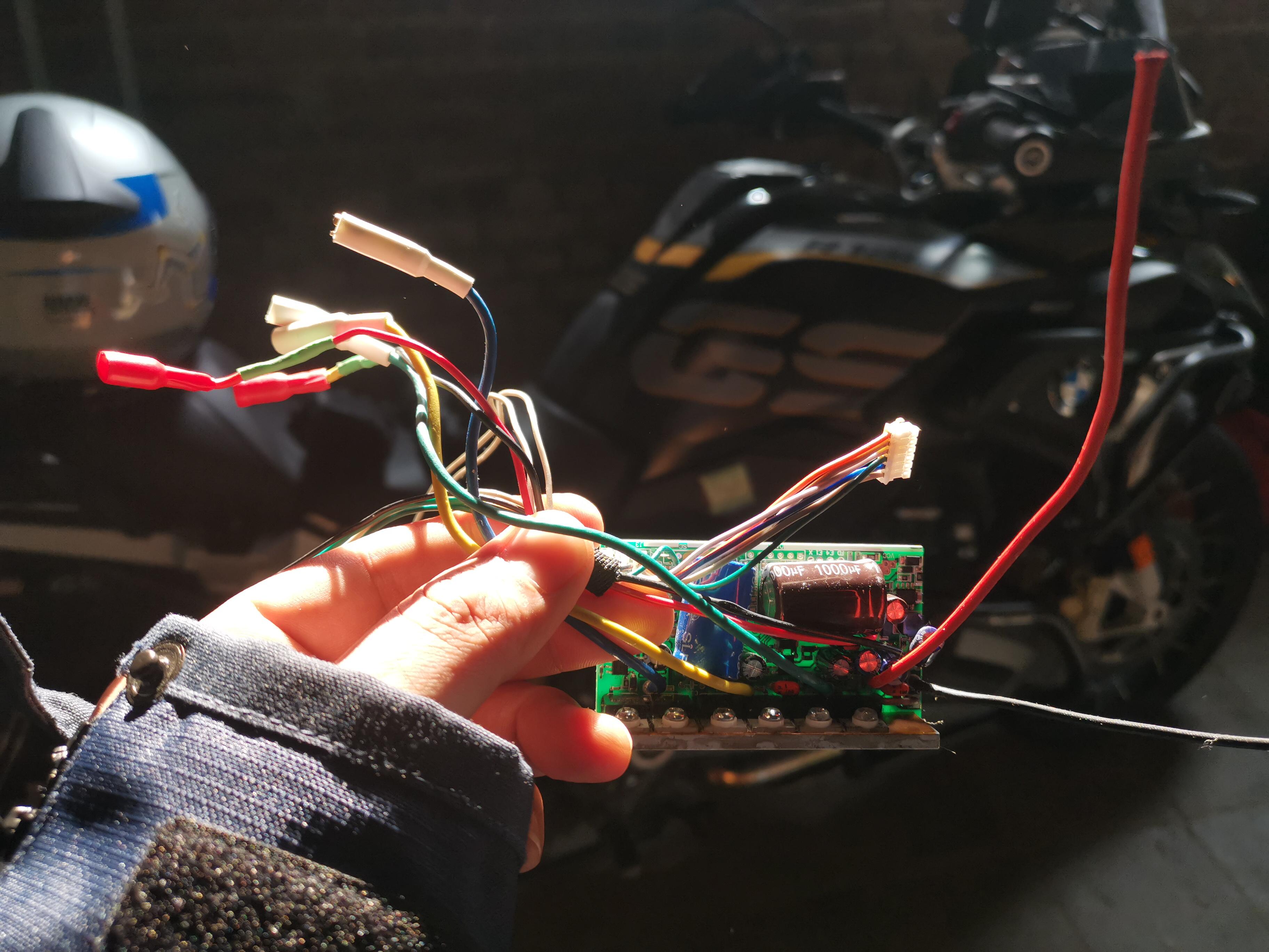

crockmi le spartiate Posté(e) le 11 septembre 2020 Partager Posté(e) le 11 septembre 2020 il y a une heure, Papa50 a dit : Ça veut dire Quoi 😳 les deux controleurs sont dans le même boitier, les 2 cartes sont opposées l'une à l'autre, c'est fait surtout pour économiser de la place (1 seule boitier, les cable de liasison plus courts et sans connecteurs...) il y a 33 minutes, ELNO71 a dit : Fab10 merci pour ta réponse et une petite précision juste de la gaine ça suffit ou faut-il rajouter un peu de silicone avant comme vu dans certaines videos moi j'ai mis du silicone au dos des connecteurs, on peut aussi cumuler les 2 méthodes 1 1 Lien vers le commentaire https://www.espritroue.fr/topic/11196-kaabo-mantis-gt-v2-pour-un-vieux-nul-tutos/page/81/#findComment-263468 Partager sur d’autres sites More sharing options...
Michaël Claire N. Posté(e) le 11 septembre 2020 Partager Posté(e) le 11 septembre 2020 Il y a 1 heure, Papa50 a dit : Ça veut dire Quoi 😳 Voici les 2 cartes qui composent le contrôleur. 1 1 Lien vers le commentaire https://www.espritroue.fr/topic/11196-kaabo-mantis-gt-v2-pour-un-vieux-nul-tutos/page/81/#findComment-263473 Partager sur d’autres sites More sharing options...

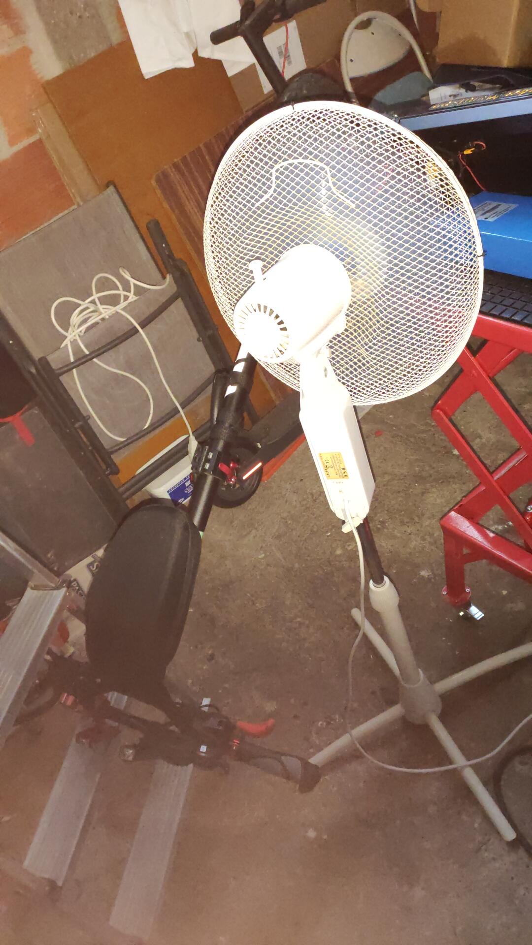

ELNO71 Posté(e) le 11 septembre 2020 Partager Posté(e) le 11 septembre 2020 Papa50 tu devrais débrancher ta batterie il ni a aucun risque au contraire c'est mieux je pense🤔 1 Lien vers le commentaire https://www.espritroue.fr/topic/11196-kaabo-mantis-gt-v2-pour-un-vieux-nul-tutos/page/81/#findComment-263495 Partager sur d’autres sites More sharing options...
ELNO71 Posté(e) le 11 septembre 2020 Partager Posté(e) le 11 septembre 2020 deuxième chose ta trott' n'est pas inclinée dans le bon sens, tu verras l'orifice du contrôleur est du coté du passage de cables en disant qu'il y a un peu d'humidité à l'intérieur elle va stagné au fond. 2 Lien vers le commentaire https://www.espritroue.fr/topic/11196-kaabo-mantis-gt-v2-pour-un-vieux-nul-tutos/page/81/#findComment-263497 Partager sur d’autres sites More sharing options...

Le Dérangeant Posté(e) le 11 septembre 2020 Auteur Partager Posté(e) le 11 septembre 2020 il y a 5 minutes, ELNO71 a dit : deuxième chose ta trott' n'est pas inclinée dans le bon sens, tu verras l'orifice du contrôleur est du coté du passage de cables en disant qu'il y a un peu d'humidité à l'intérieur elle va stagné au fond. Merci !! Tu as entièrement raison je vais immédiatement inversér le Sens !!!!👍 Lien vers le commentaire https://www.espritroue.fr/topic/11196-kaabo-mantis-gt-v2-pour-un-vieux-nul-tutos/page/81/#findComment-263503 Partager sur d’autres sites More sharing options...

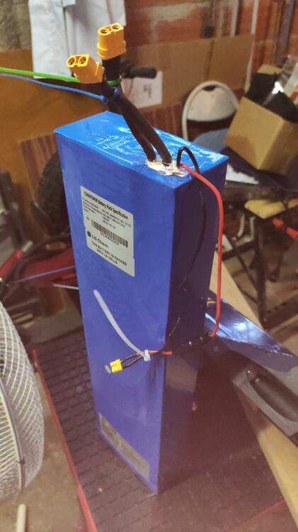

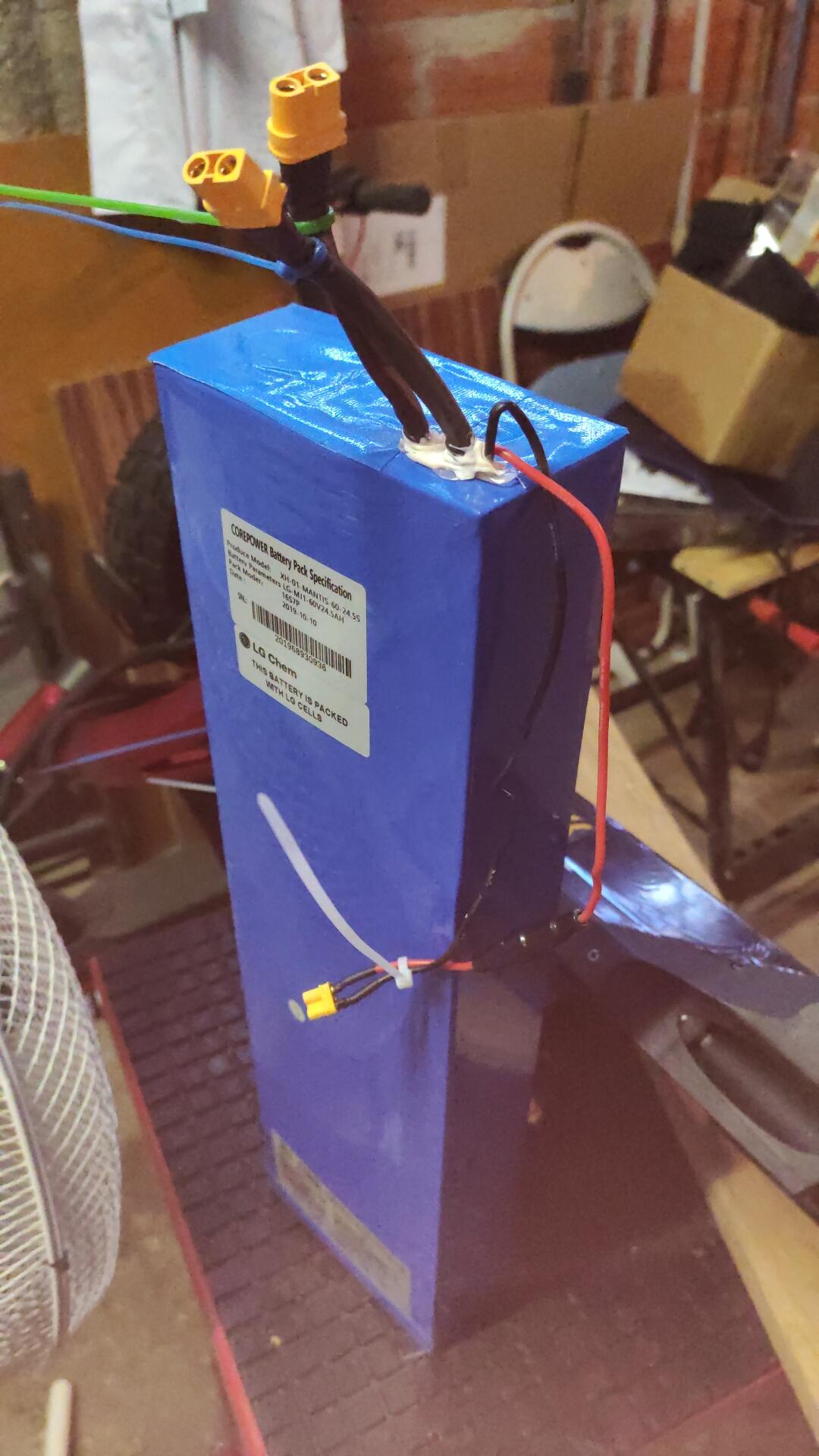

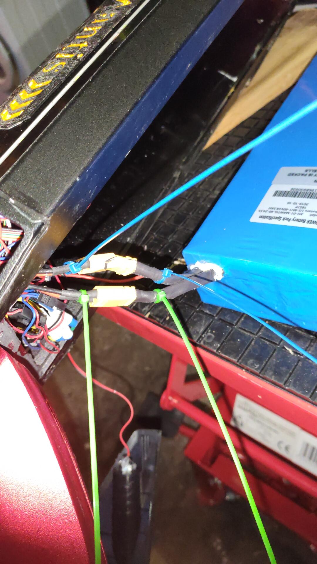

Le Dérangeant Posté(e) le 11 septembre 2020 Auteur Partager Posté(e) le 11 septembre 2020 Premier repérage de connexion bleu et vert batterie Lien vers le commentaire https://www.espritroue.fr/topic/11196-kaabo-mantis-gt-v2-pour-un-vieux-nul-tutos/page/81/#findComment-263505 Partager sur d’autres sites More sharing options...
Le Dérangeant Posté(e) le 11 septembre 2020 Auteur Partager Posté(e) le 11 septembre 2020 Blanc Je sais pas ce que c'est !!! 1 Lien vers le commentaire https://www.espritroue.fr/topic/11196-kaabo-mantis-gt-v2-pour-un-vieux-nul-tutos/page/81/#findComment-263507 Partager sur d’autres sites More sharing options...
Le Dérangeant Posté(e) le 11 septembre 2020 Auteur Partager Posté(e) le 11 septembre 2020 Jamais j'aurais pensé faire cela !!!! 1 Lien vers le commentaire https://www.espritroue.fr/topic/11196-kaabo-mantis-gt-v2-pour-un-vieux-nul-tutos/page/81/#findComment-263509 Partager sur d’autres sites More sharing options...

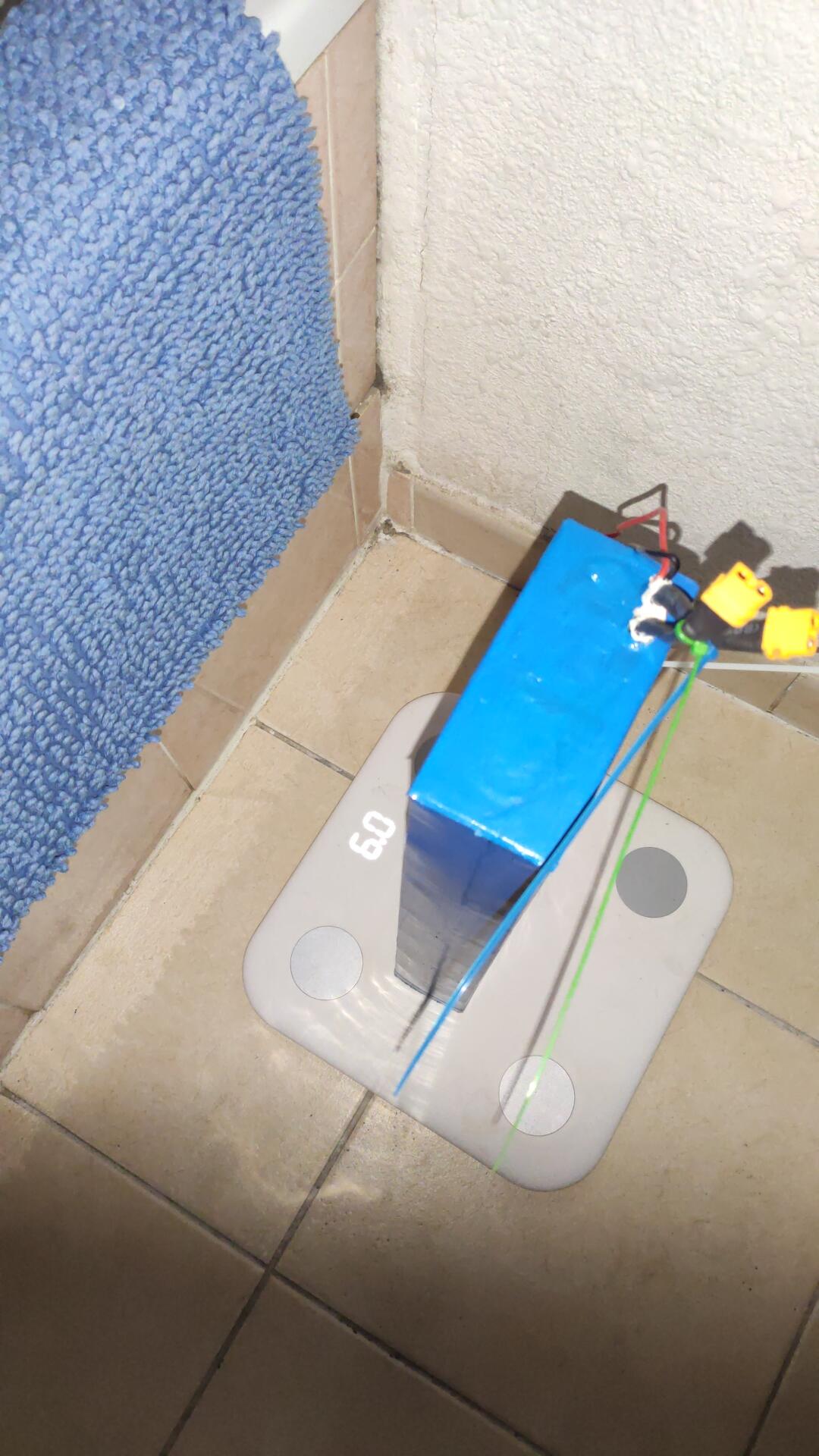

Le Dérangeant Posté(e) le 11 septembre 2020 Auteur Partager Posté(e) le 11 septembre 2020 Poids de la batterie 6kg 1 Lien vers le commentaire https://www.espritroue.fr/topic/11196-kaabo-mantis-gt-v2-pour-un-vieux-nul-tutos/page/81/#findComment-263510 Partager sur d’autres sites More sharing options...

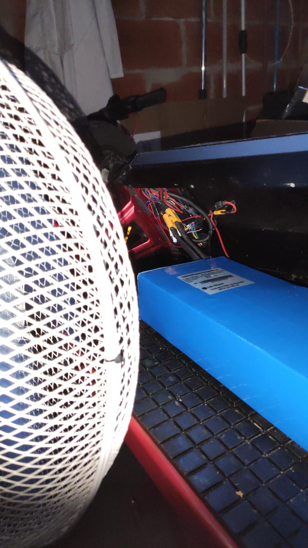

Le Dérangeant Posté(e) le 11 septembre 2020 Auteur Partager Posté(e) le 11 septembre 2020 il y a 26 minutes, ELNO71 a dit : deuxième chose ta trott' n'est pas inclinée dans le bon sens, tu verras l'orifice du contrôleur est du coté du passage de cables en disant qu'il y a un peu d'humidité à l'intérieur elle va stagné au fond. Merci @ELNO71 C'est fait !!!😘 VID_20200911_191511.mp4 1 Lien vers le commentaire https://www.espritroue.fr/topic/11196-kaabo-mantis-gt-v2-pour-un-vieux-nul-tutos/page/81/#findComment-263511 Partager sur d’autres sites More sharing options...
