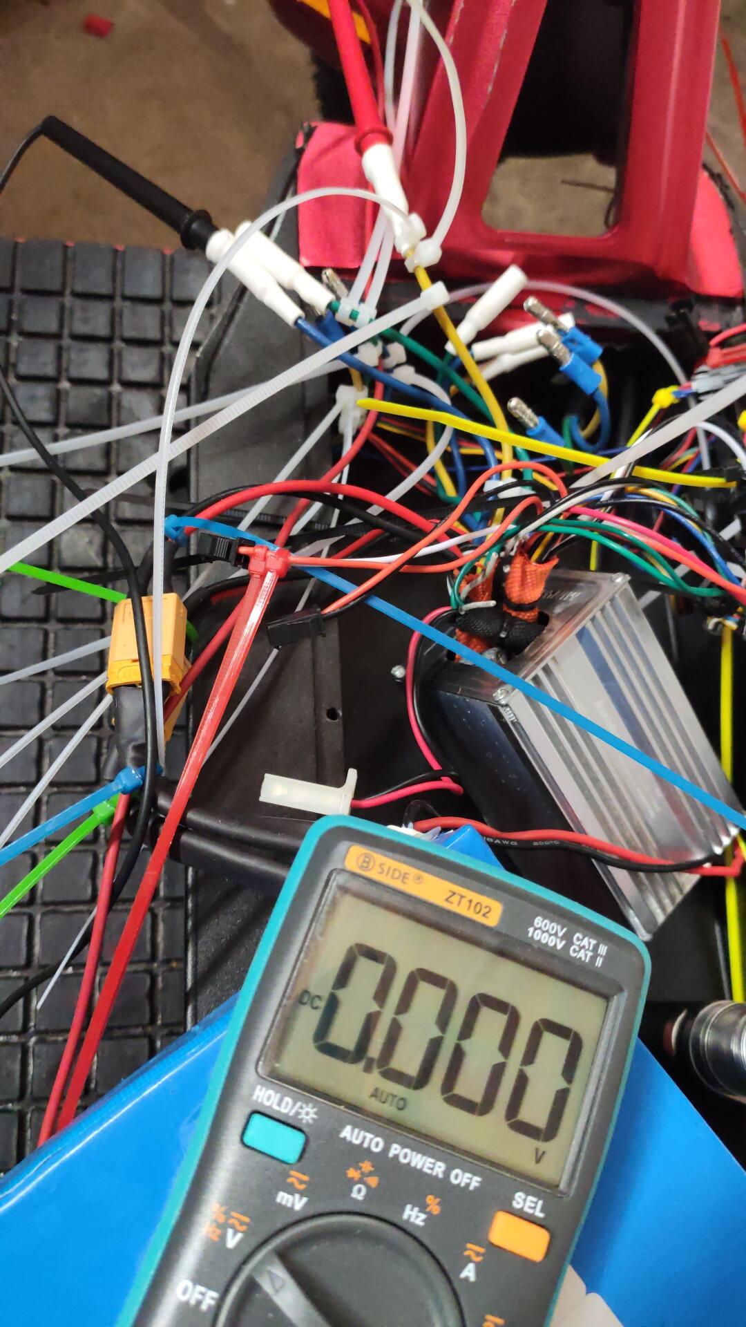

il y a 2 minutes, Fab10 a dit :
Et avec le bouton dual enfoncé , tu n'as rien non plus ?
Merde j'ai pas fait j'y retourne pour l'arrière
Et si Je débranché tout ?

Mon raisonnement. Que quelque un me dise si je me trompe .
1. Le bouton mono coupe un moteur , donc normal que tu es 0v en mono sur un des moteurs , mais en dual tension envoyé sur les 2 moteurs .
Donc vérifier le branchement des boutons . vert vert avec orange marron et gris noir avec le violet .
2. Le contrôleur envoi du courant aux bornes des enroulements du moteur de façon successive , ce qui permet de le faire tourner . Donc la tension devrait être proche de 60v sur les fils jaune vert , vert bleu , bleu jaune .
il y a 14 minutes, Fab10 a dit :

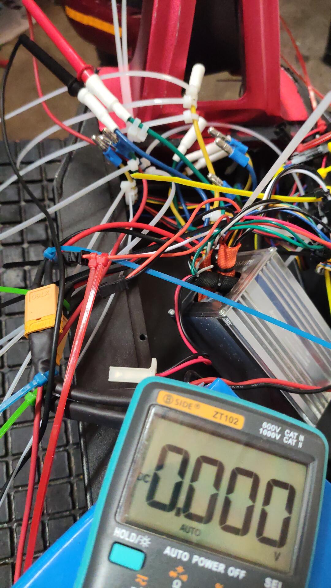

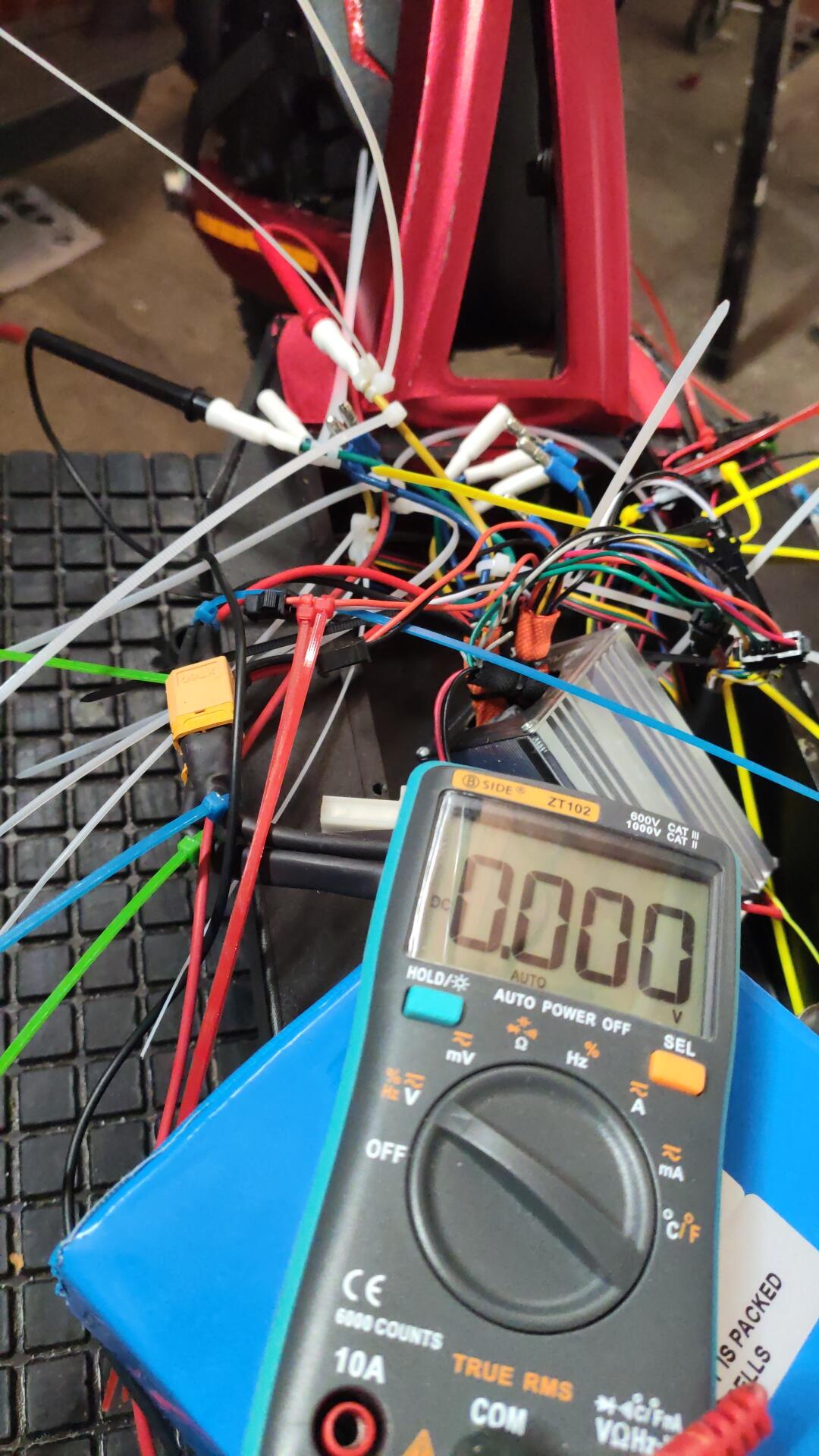

Sur les photos du haut, bouton dual ou pas entre le fil bleu et le vert il est entre 3V et 3,5V !
il y a 17 minutes, Fab10 a dit :
Sur la prise fils vert s
J'ai zéro LCD éteint
J'ai 0.072 LCD allumé
Fils gris/noir sur violet
J'ai zéro sur gris / noir LCD éteint
J'ai 0.043 LCD allumé
il y a 7 minutes, Christian-91 a dit :
Oui , justement , pour moi il y a déjà un problème sortie de contrôleur .
Ce qu'il faudrait contrôler également c'est la résistance aux bornes des moteurs jaune et vert , vert et bleu , bleu et jaune .
Si de l'eau est entré dans les moteurs ça a pu endommagé le moteur voir même créer un court circuit et grillé une sortie du contrôleur .
il y a 10 minutes, Papa50 a dit :
Les fils sont bien branchés vert vert avec orange marron et gris noir avec violet ?
il y a 19 minutes, Fab10 a dit :
Oui pas de soucis
mais Il faut qu'il s soient connecté , pour mesurer ?
J'ai fait sans connexion juste sortie contrôleurs !!🙄

il y a 9 minutes, Papa50 a dit :
Oui pas de soucis

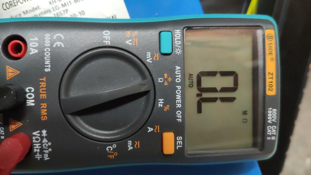

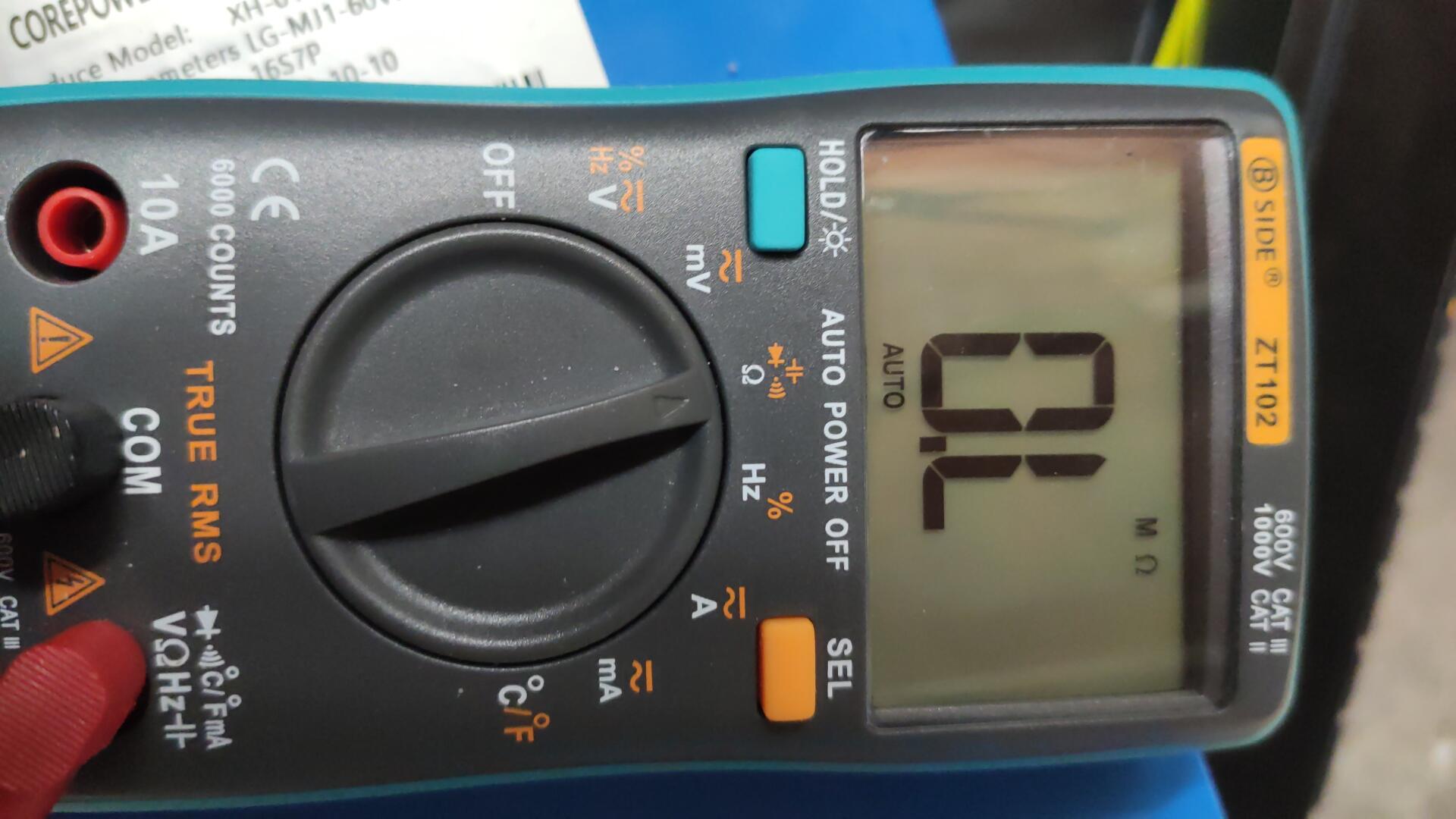

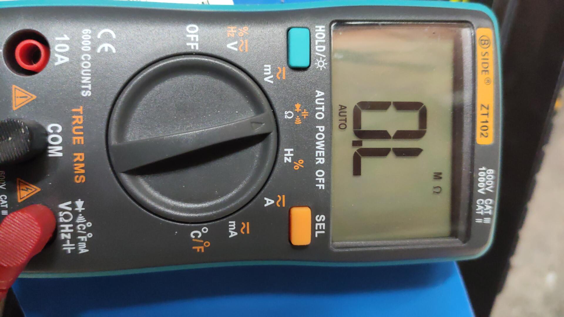

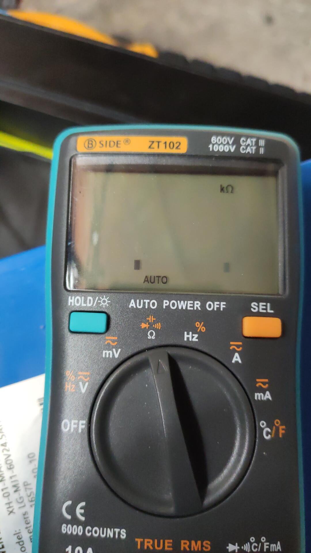

Mesurer les fils du moteur débranché sur position ohmmètre
il y a 27 minutes, Papa50 a dit :
Moteur arrière
Vert bleu 13.75
Jaune Vert 13 .45
Jaune bleu 26.49
Pour moi , ce n'est pas bon signe , la troisième valeur devrait être proche des 2 premières .
Mais le pire c'est l'avant , ton appareil ne trouve pas les enroulements .
Merci Fab Donc il faut que Je demonte Les roues ?
Pourquoi l'éclairage ne fonctionne pas non plus ?
il y a 8 minutes, Papa50 a dit :
L'éclairage normalement n'est pas branché , mais tu peux nettoyer les moteurs .
