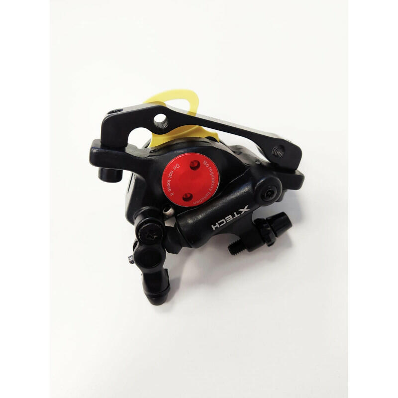

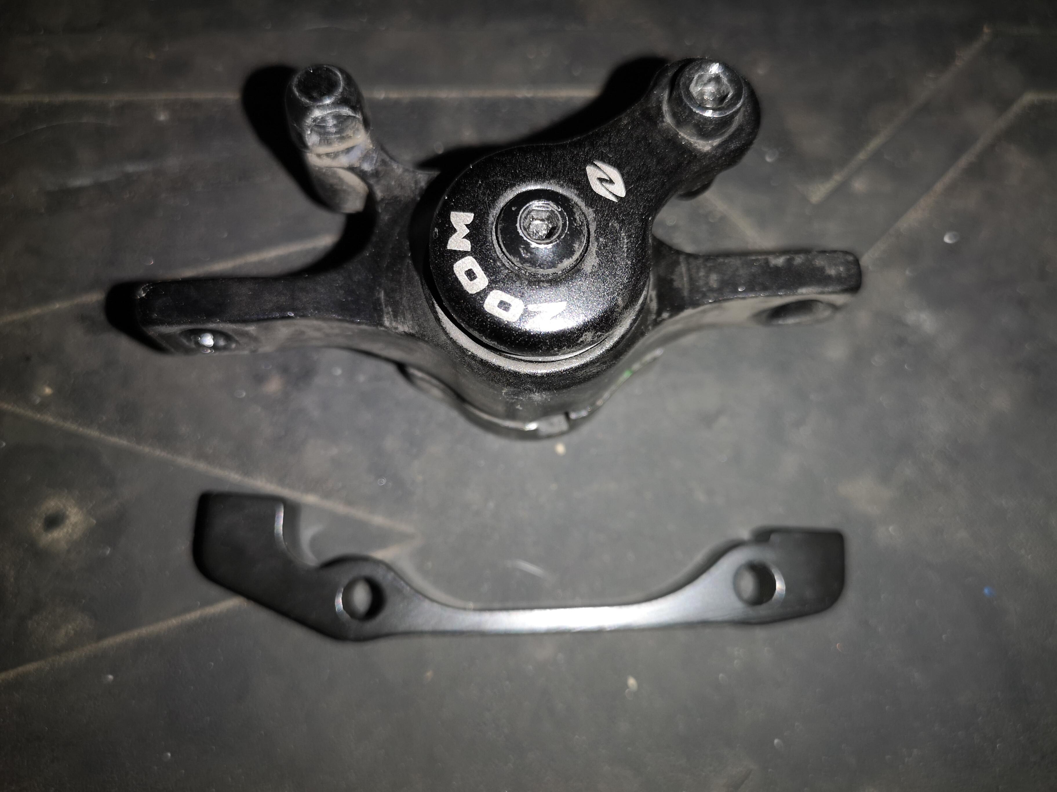

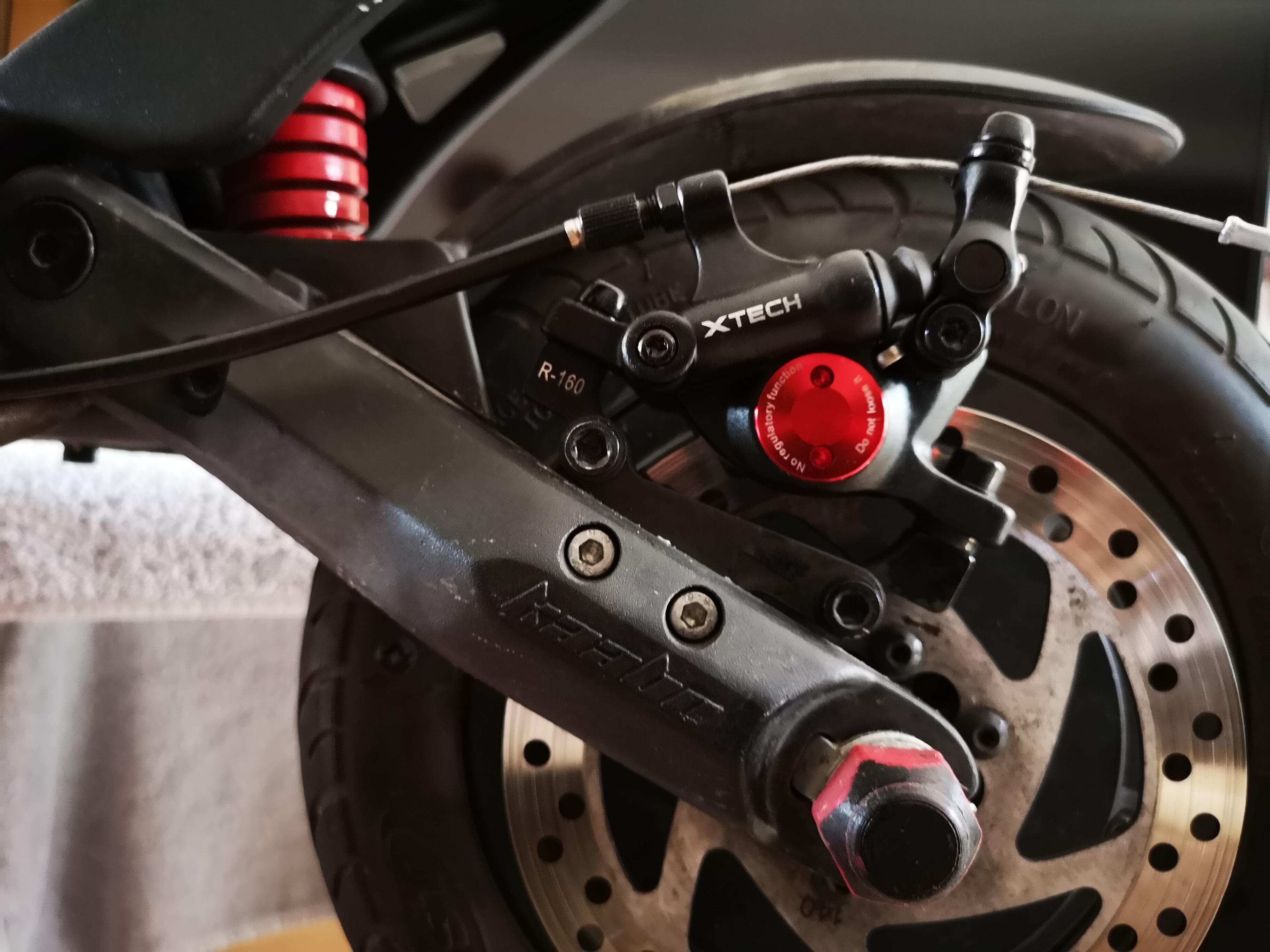

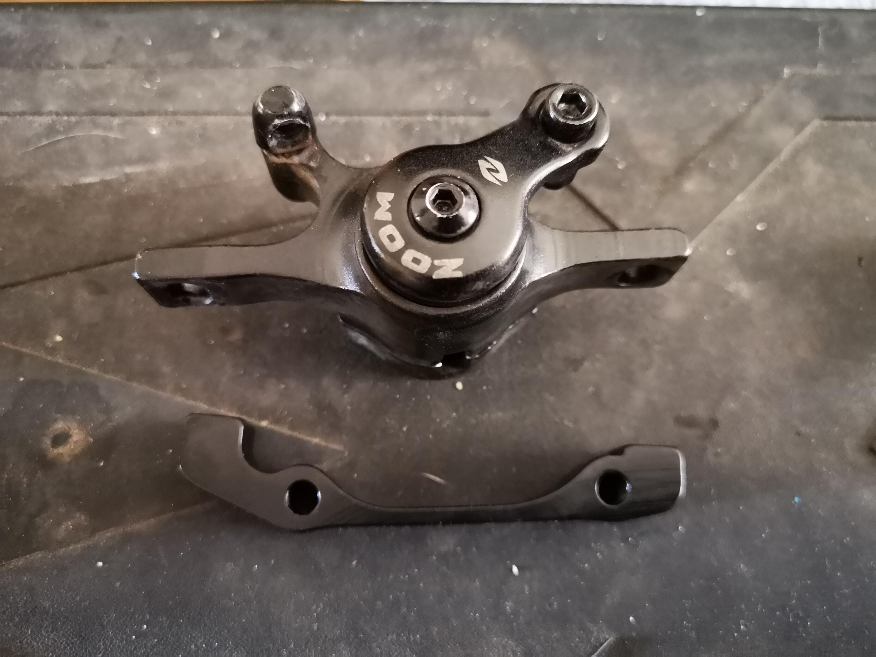

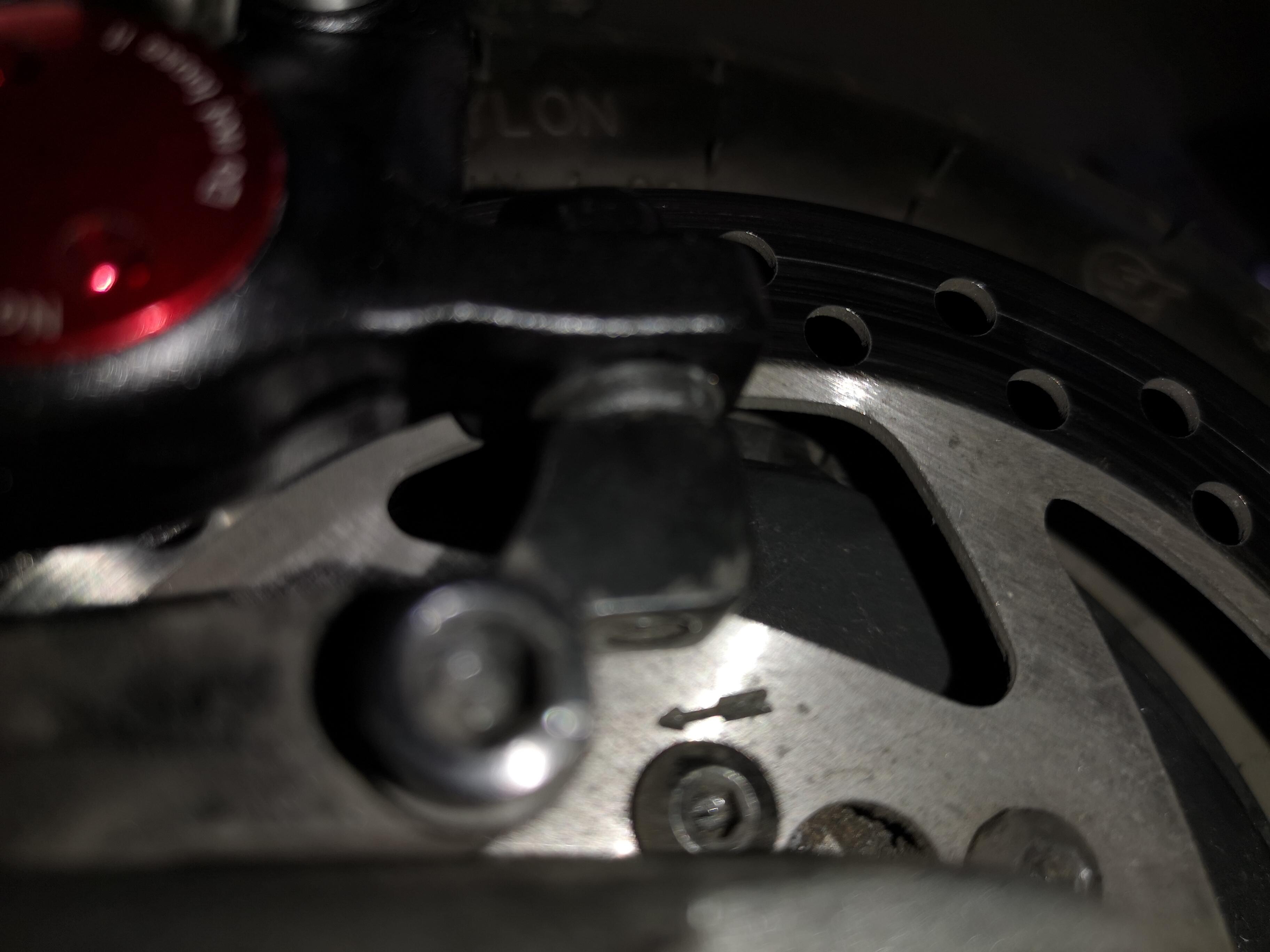

bonsoir,
donc étrier arrivé ce matin.
emballage simple mais efficace.
marque zoom
model : xtech
type : semi hydraulique
temps de pose 5 à 10 mn max en comptant le réglage
juste qu'il faut récupérer la rondelle  en dessous de l'ancien support (attention de ne pas la perdre au démontage !)
il faut retirer la languette jaune avant de poser le neuf.
je le répète encore mais surtout ne pas oublier le frein filet bleu pour tout remontage de vis , ça vous évitera de les perdre en roulant .
pour le moment il est déjà en rupture mais au moins vous aurez la référence
 https://e-ride.fr/pieces-detachees/784-etrier-de-frein-kaabo-mantis-k2000.html?search_query=KA0110&results=1
test cet après midi , vache !!!!!
ça freine fort !!!
va y avoir du pneu à changer lol
