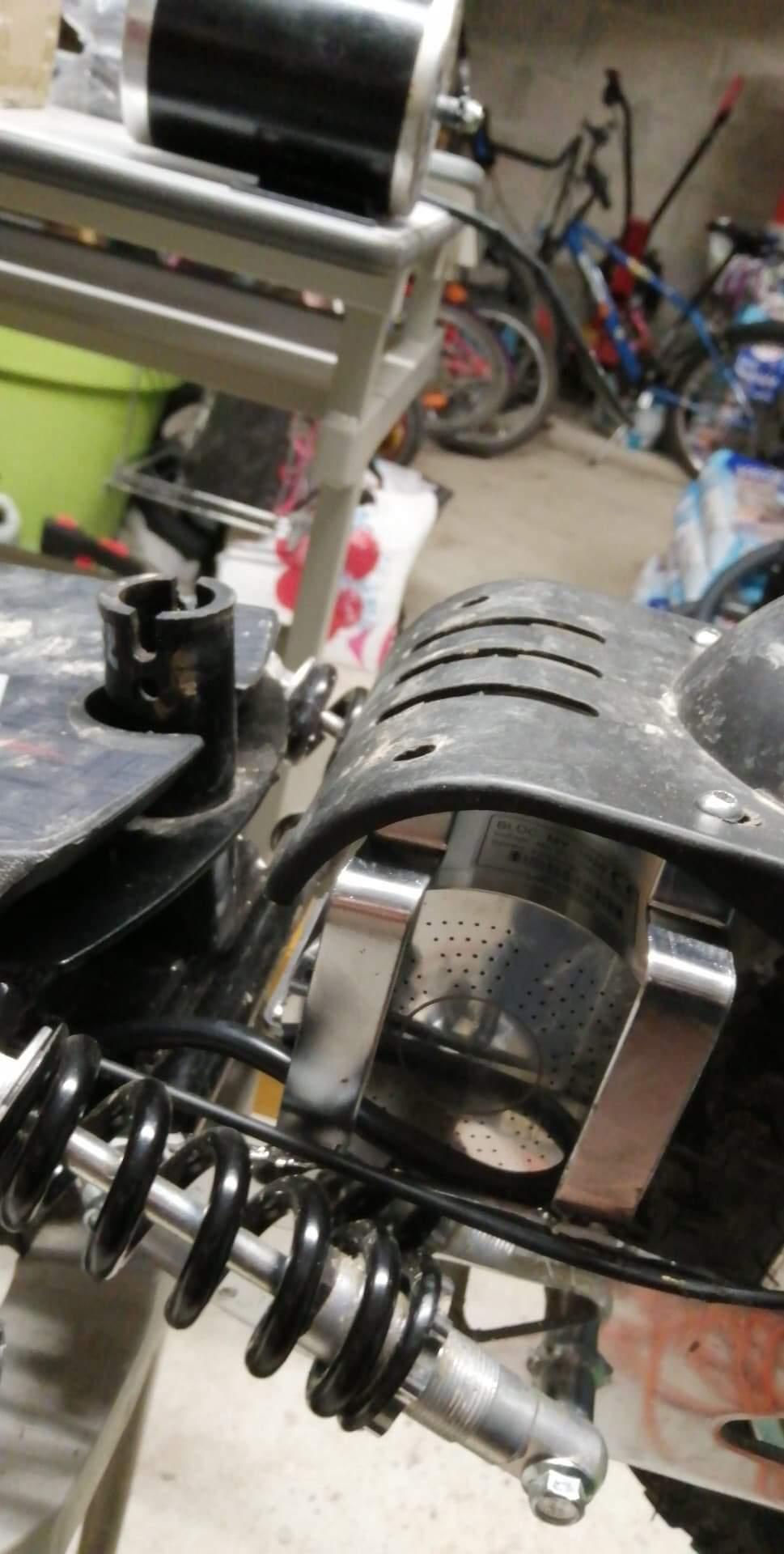

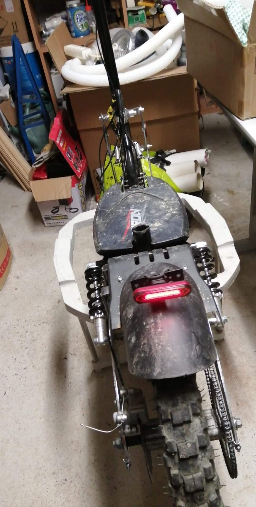

ngenay2 Posté(e) le 8 février 2020 Partager Posté(e) le 8 février 2020 Salut à tous, Modification terminée de ma trottinette électrique viron 1000w. Maintenant, moteur 1800w contrôleur 1800w aussi, batterie de 36v en 48v. Réfléchissant sur les côtés, télécommande pour changement de direction sur le feu arrière. Finition à faire encore. received_1022324761482028.mp4 1 Lien vers le commentaire https://www.espritroue.fr/topic/11632-modification-presque-termin%C3%A9e-sur-trottinette-vid%C3%A9o/ Partager sur d’autres sites More sharing options...

ngenay2 Posté(e) le 18 février 2020 Auteur Partager Posté(e) le 18 février 2020 Salut, Je viens de tester vite fait et limite flippant, la vitesse de pointe et la puissance direct. La poignée trop dangereuse à mon goût, l'axe de la main tourne trop facilement. Ancienne version: 36 V au lithium et Moteur 1000w avec contrôleur 1000w. Nouveau model : 48v au lithium et Moteur 1800w avec contrôleur 1800W. Prochainement, je vais tester la vitesse de pointe avec un compteur GPS sur mon smartphone et si possible une vidéo. Lien vers le commentaire https://www.espritroue.fr/topic/11632-modification-presque-termin%C3%A9e-sur-trottinette-vid%C3%A9o/#findComment-230562 Partager sur d’autres sites More sharing options...
