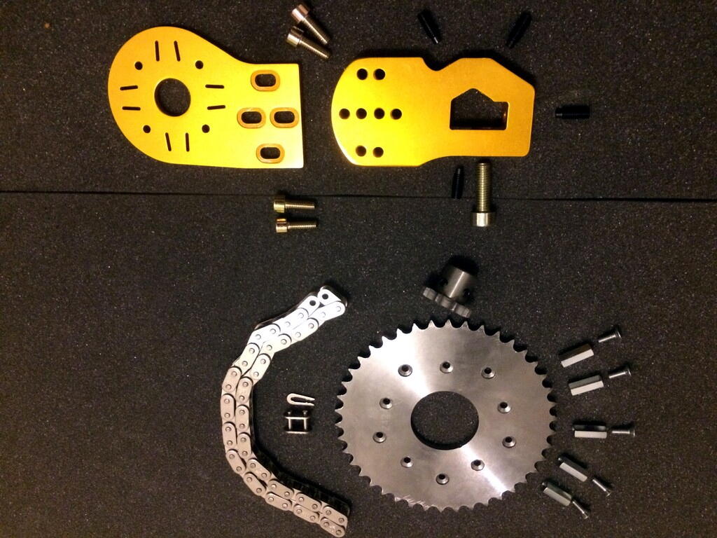

La transmission par chaine maousse costaud...qui inspire confiance.
Modifié par Ebikeadventure
Les 2 batteries en parallèle encaisseront mieux la puissance max.
Du coup, sans augmenter la vitesse maxi (Je m'attends à 45 km/h environ) le couple pourra être plus élevé, surtout avec 2 moteurs Overion (3550W chacun :yaisse:)
Le rendement est logiquement meilleur avec une chaine, les courroies "tirent" sur les axes moteurs, ce qui n'est pas le cas des chaines, montées avec une grande précision comme il se doit.
Je m'attends à une "roue libre", du coup faudra que je fasse plus gaffe en descente...La conso devrait légèrement baisser.

Chez Overion 🙂 (Français)... dés que je reçois ma nouvelle board, je commande cette transmission (+ les moteurs).

Montage de la couronne acier sur la jante MBS.

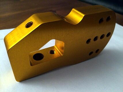

Montage des mount noirs.
Un des deux un peu galère...(la forme est très précise) au final, j'ai du le limer légèrement.
