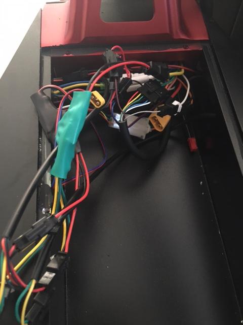

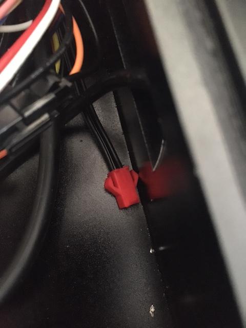

Bonjour, je voudrais debrider ma trot K800 mais je ne suis pas sur et je ne voudrais pas faire de conn@2@ries. J'ai vu des tutos mais ils parlent tous d'un connecteur sur le cote de la trot, je n'ai rien sur la mienne, mais j'ai un connecteur rouge avec 2 fils noirs a l'interieur du deck qui n'est branche a rien, dois je le laisser comme ca ou dois je faire une boucle ? mon controlleur est un QB48V25A6G je ne trouve pas de schema de cablage sur le net pour cette version.
Merci pour votre aide
