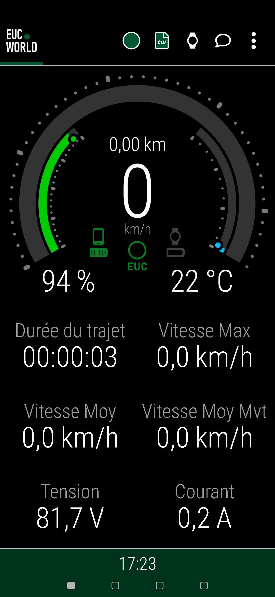

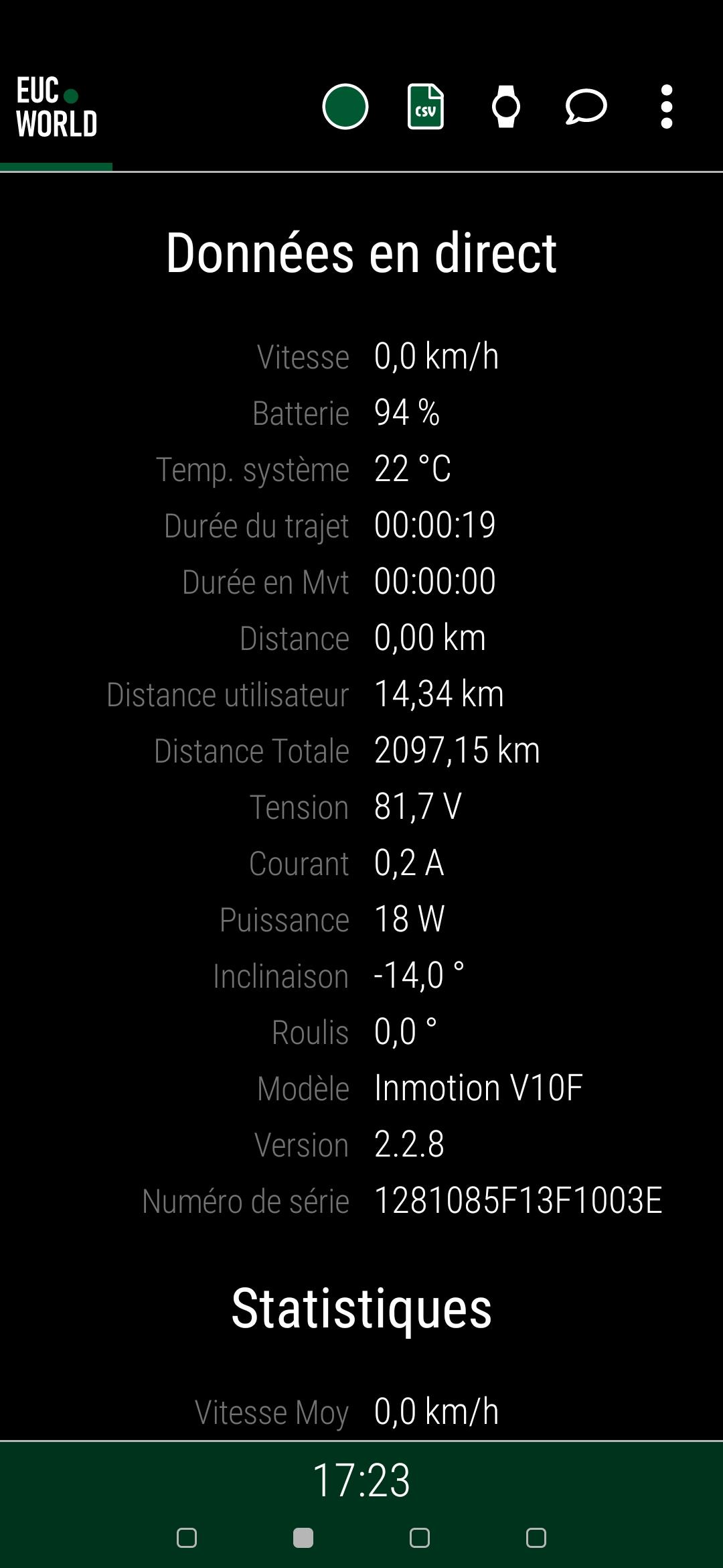

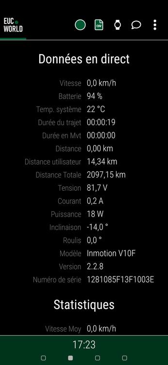

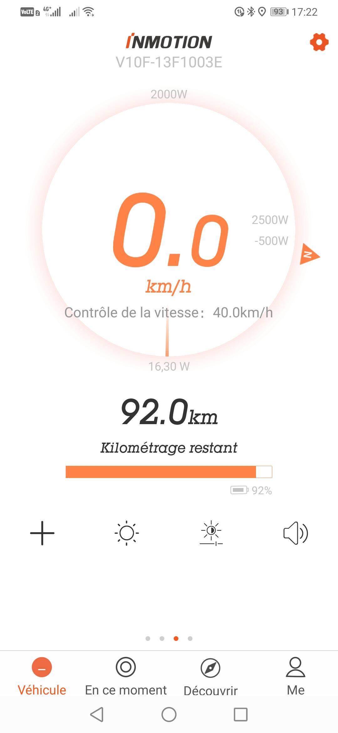

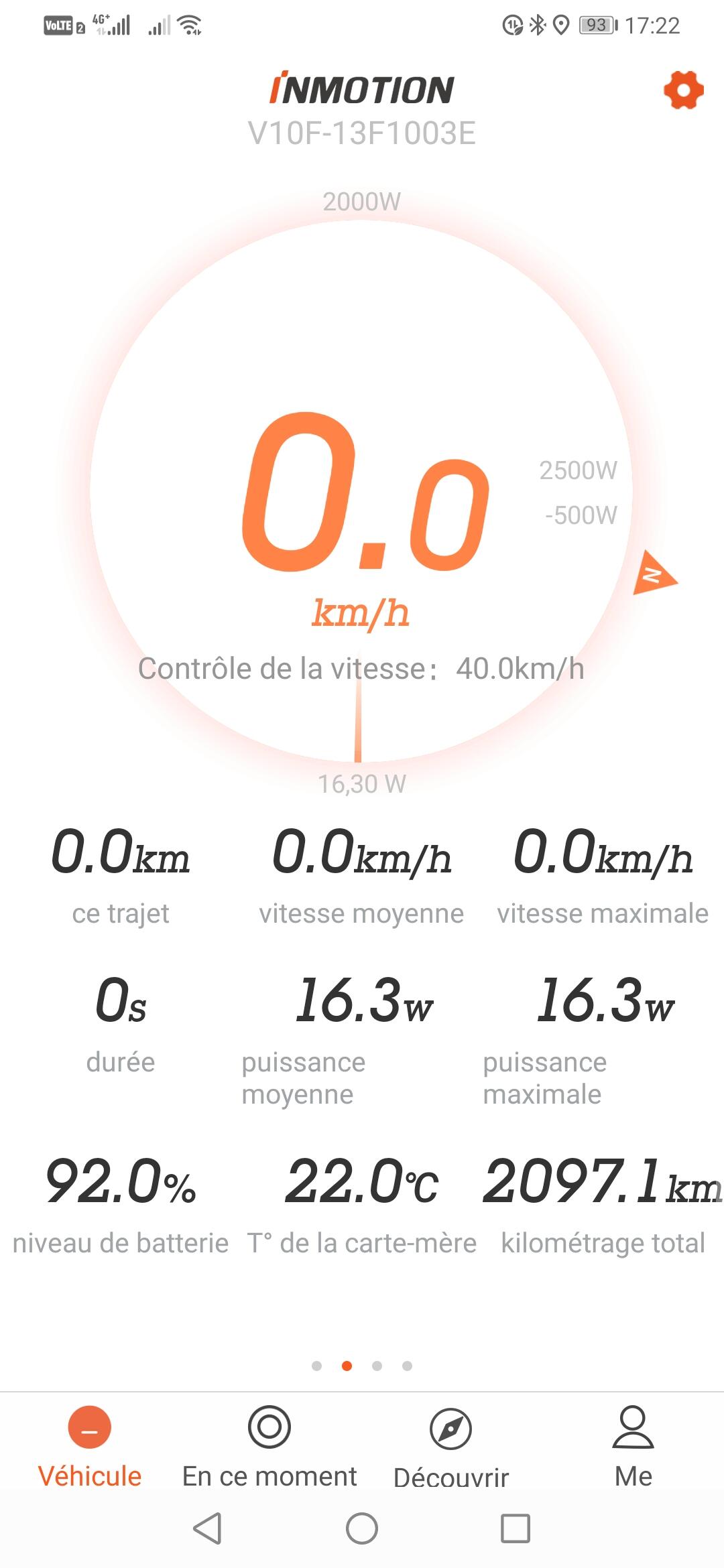

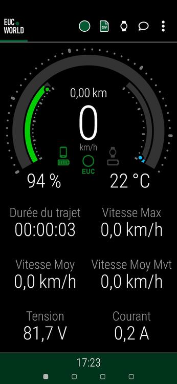

Comme je ne suis pas un expert, je l'ai branché et
Je te joints les captures d'ecran des 2 applis

J'ai mesuré la sortie du chargeur, je suis à 82v et non pas 84v !?
