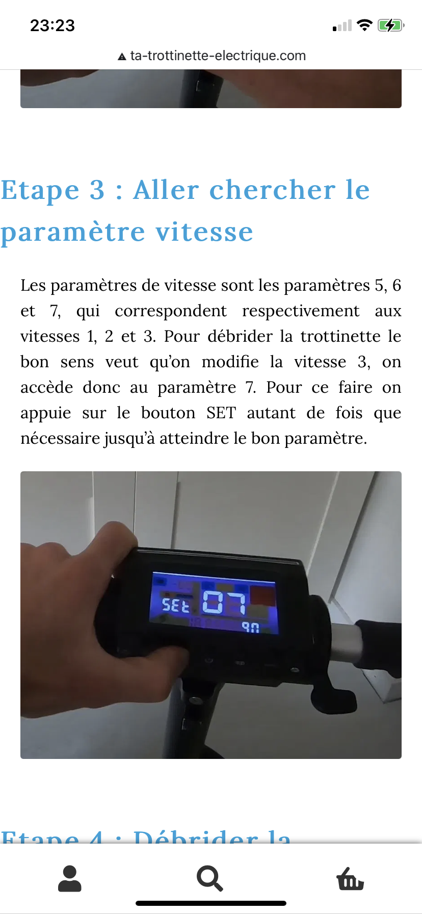

pour le debridage peut etre comme la s1 les changements de vitesse sont en t 5/6/7
apres pour allez j’usqu’a t7 j’ignore je cherche aussi (derniere vitesse je pense t7 je sais pas si tu trouve hesite pas 😉)
http://ta-trottinette-electrique.com/blog/debrider-trottinette-electrique-standard
