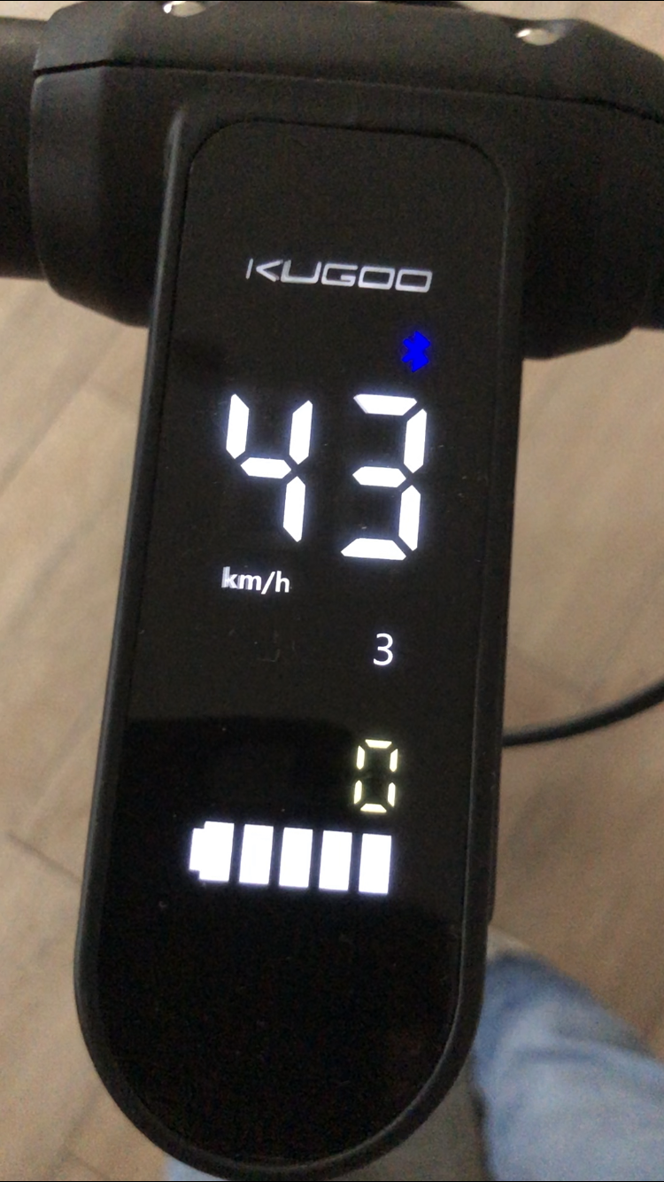

Après débridage j'ai 43km en roue libre et 36 km/h avec 65kg à bord ! ce qui est pas mal !!!
Franck.
Franck comme moi 43 en roue libre

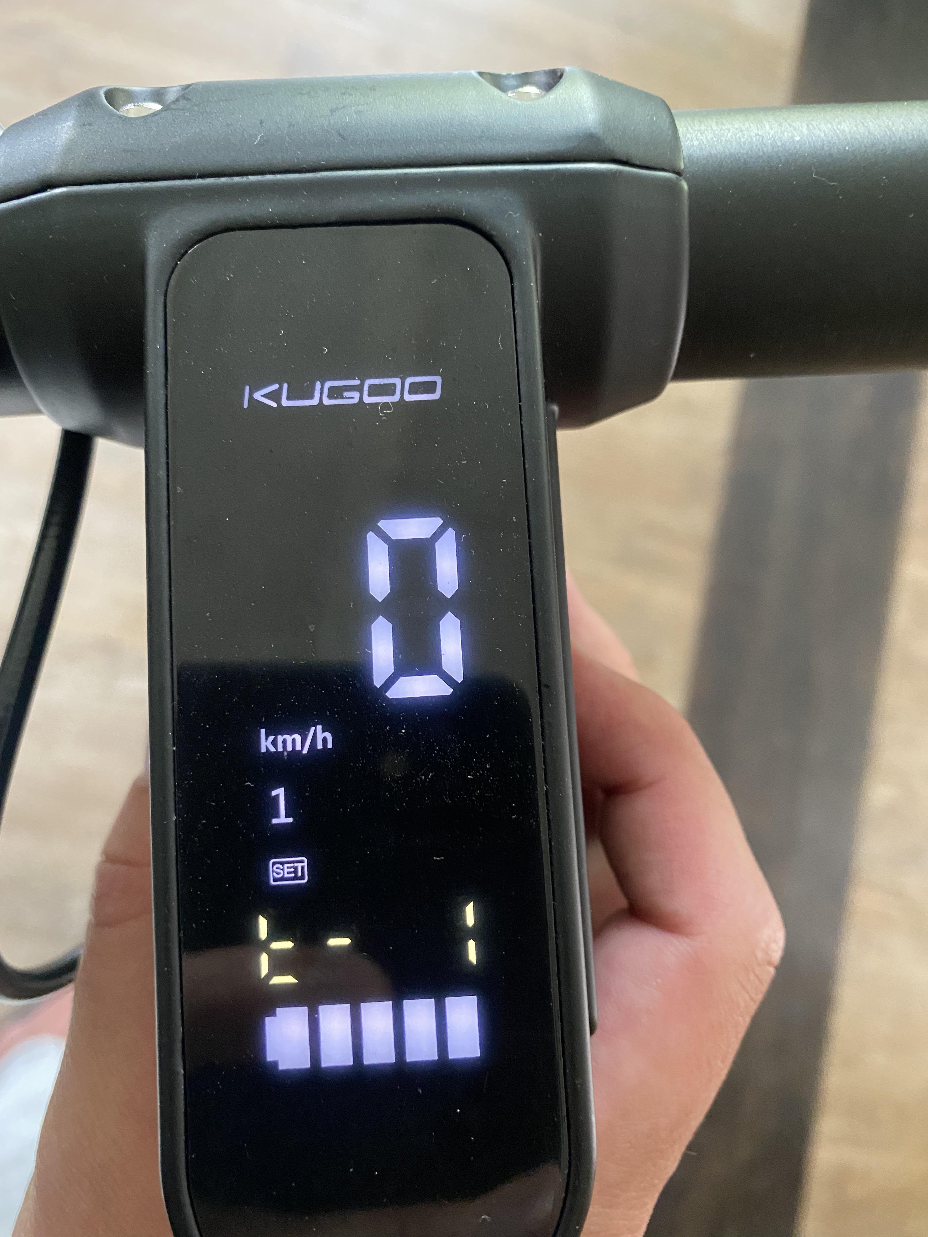

Salut Kill,
Merci pour ton tuto, j'ai essayé mais rien n'y fait de mon côté je n'ai pas le même mode de paramétrage (cf photo)
Quand j'appuie 5 fois, j'ai bien le menu set qui apparaît avec le T en bas, quand je reste appuyé, le 0 du compteur km se met à clignoter et à partir de là je ne peux plus rien modifier.
Si j'appuie 1 fois comme tu le fais, ça me met la lumière, 2 fois ça modifie la vitesse (1 à 3).
Je mets 1 vidéo de la manip aussi
Modifié par bwecci

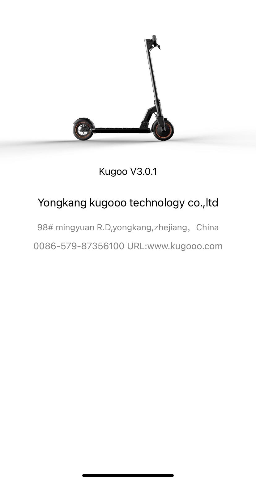

Et voilà la version de ma kugoo (3.01) c'est peut être à cause de ça que ça bloque

J’ai la même version que bwecci et donc le même problème.
as-tu trouvé une solution pour réaliser la manipulation ? Ou quelqu’un a-t-il trouvé par hasard ?
