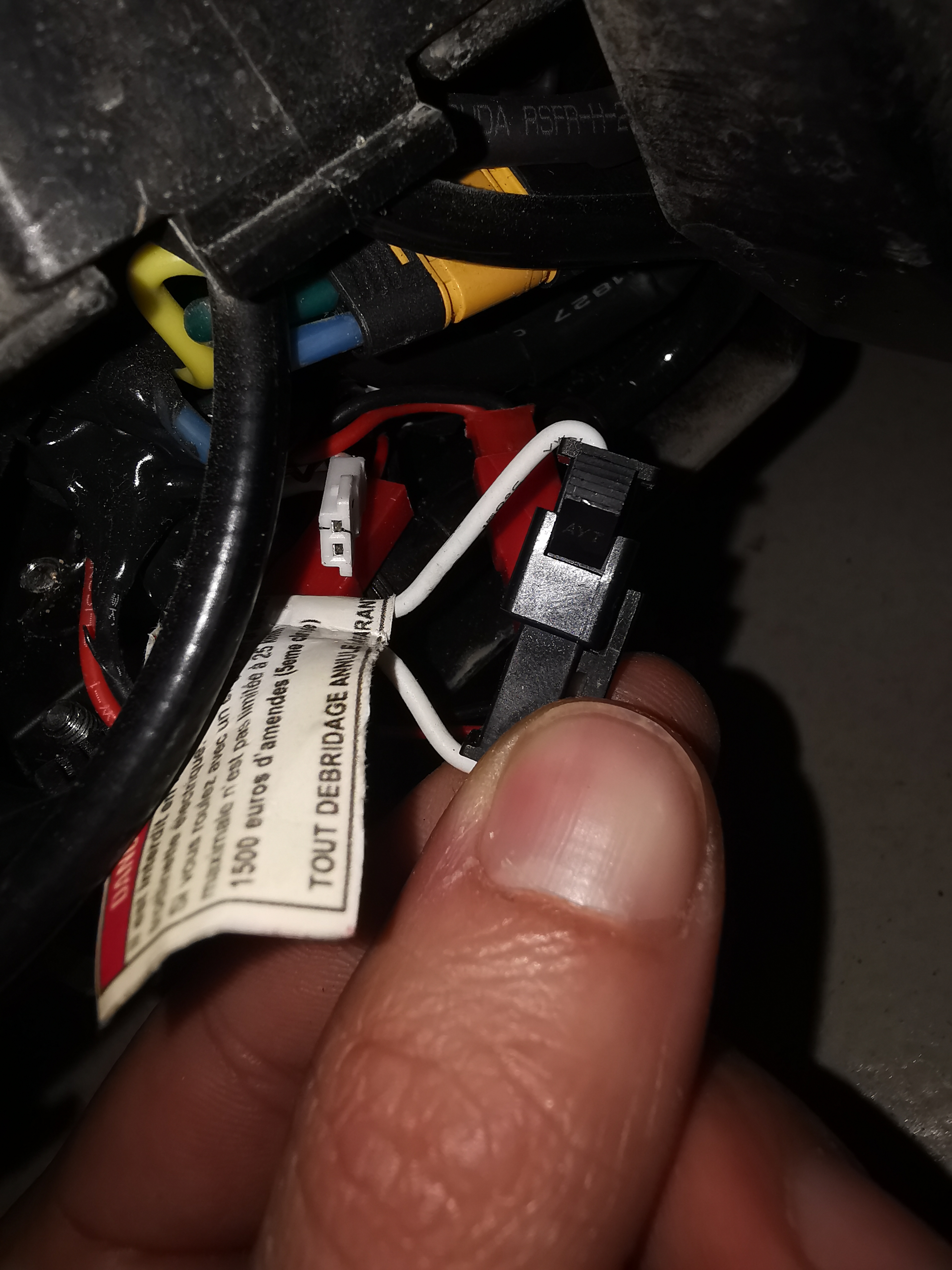

    Moi j'ai bien 2 fils blanc un avec étiquette l'autre sans. Celui avec étiquette y'a une prise qu'on peut débrancher et ça fonctionne bien je prends 30km/h roue dégonflée. précision j'ai la dernière ve

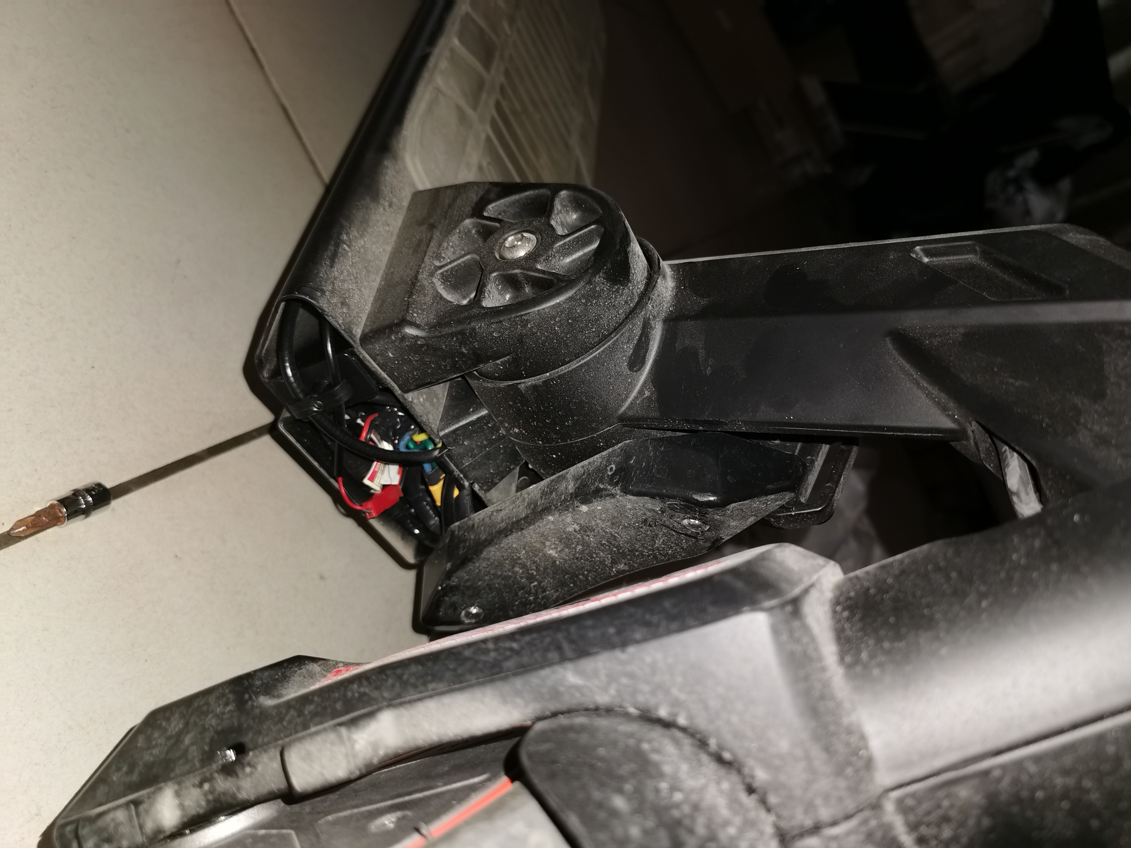

Pour debrider e road m2 PRO juste avant la roue avant il y a un cache en plastique qui tient avec 2 vis cruciforme devisez le enlevez le vous accedez au fil il y a un fil blanc avec une etiquette en france il est interdit de debrider ect debranchez le 4Okm/h c est trop facile

Moi j'ai bien 2 fils blanc un avec étiquette l'autre sans. Celui avec étiquette y'a une prise qu'on peut débrancher et ça fonctionne bien je prends 30km/h roue dégonflée. précision j'ai la dernière version de la M2pro (celle avec le dernier afficheur)IMG_20210412_160455.thumb.jpg.96fab86c148ff5729c8fc5fce25e83ad.jpgIMG_20210412_160848.thumb.jpg.1e4d145203003321fb5a1ec6dd704e1e.jpg
Bonjour je les fais aussi sauf que impossible a rouler avec c'est t'il normal ?
