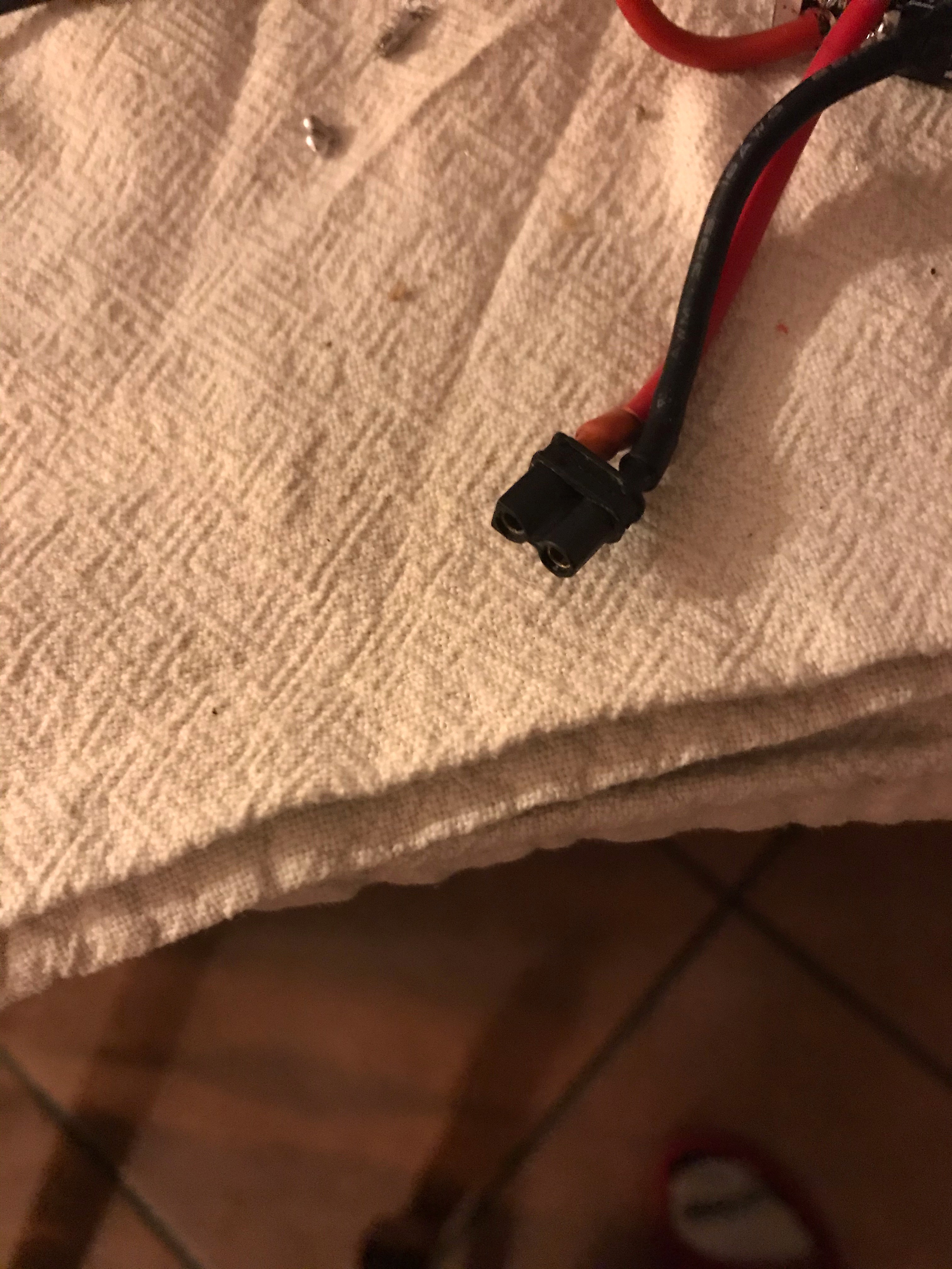

Bonsoir, tout d'abord je vous remercie pour la réponse, ce que je voudrais savoir c'est quelle est la tension que je dois avoir sur la fiche du Cable noir et rouge  émanant du BMS de la batterie
Merci d'avance
Fait une photo de ton ancien bms,je pense savoir pqoi ca charge pas avec le nouveau
