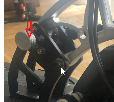

Cyril Cyril Posté(e) le 7 février 2021 Partager Posté(e) le 7 février 2021 Bonsoir, j'aurais besoin d'aide pour deux points : en roulant, j'ai perdu la vis qui permet de plier la trott et je ne connais pas la référence (vis grise sur la photo ci-dessous) une deux deux prises de recharge s'est décrochée. la contre vis à l'interieur du carter s'est retirée et je ne sais pas comment y accèder? merci de votre aide Lien vers le commentaire https://www.espritroue.fr/topic/16054-besoin-daide/ Partager sur d’autres sites More sharing options...

Christian-91 Posté(e) le 8 février 2021 Partager Posté(e) le 8 février 2021 Il y a 11 heures, Christian-91 a dit : Tu as oublié de mettre la photo annoncée Alors je mets une photo prise dans la Faq SW-5 Flèche rouge ou blanche pour la vis de pliage ? Lien vers le commentaire https://www.espritroue.fr/topic/16054-besoin-daide/#findComment-284843 Partager sur d’autres sites More sharing options...
Cyril Cyril Posté(e) le 9 février 2021 Auteur Partager Posté(e) le 9 février 2021 c'est la blanche Lien vers le commentaire https://www.espritroue.fr/topic/16054-besoin-daide/#findComment-284880 Partager sur d’autres sites More sharing options...
Christian-91 Posté(e) le 9 février 2021 Partager Posté(e) le 9 février 2021 FAQ Speedway 5 - MiniMotors - Esprit Roue Va jusqu'à : jeu dans la colonne Il y a la référence de la vis et un lien pour la commander Lien vers le commentaire https://www.espritroue.fr/topic/16054-besoin-daide/#findComment-284897 Partager sur d’autres sites More sharing options...
