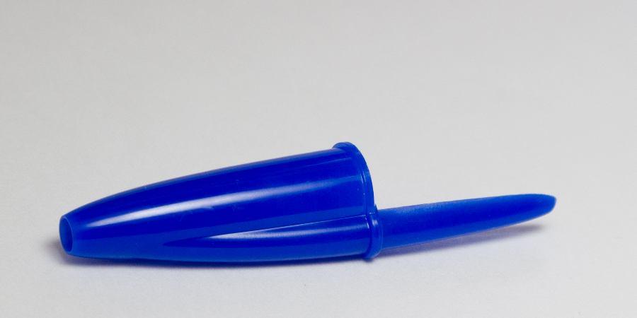

Plus simple (pour éviter de démonter) pour remettre ce cache : la languette d'un bouchon de stylo bic
