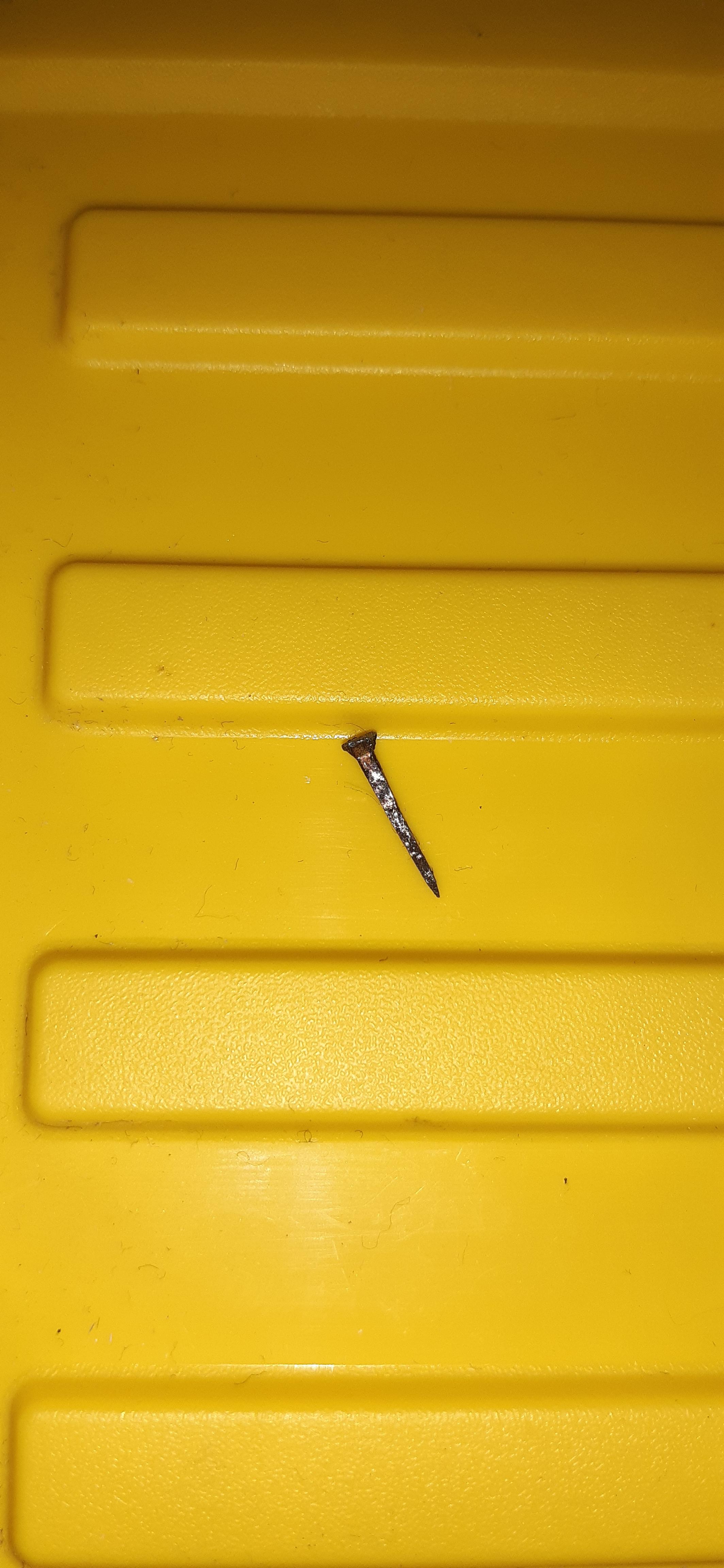

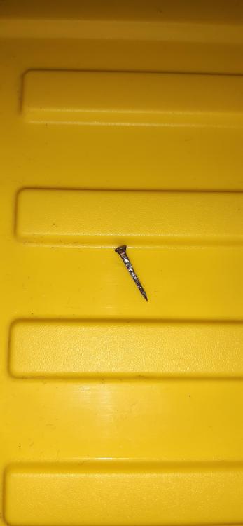

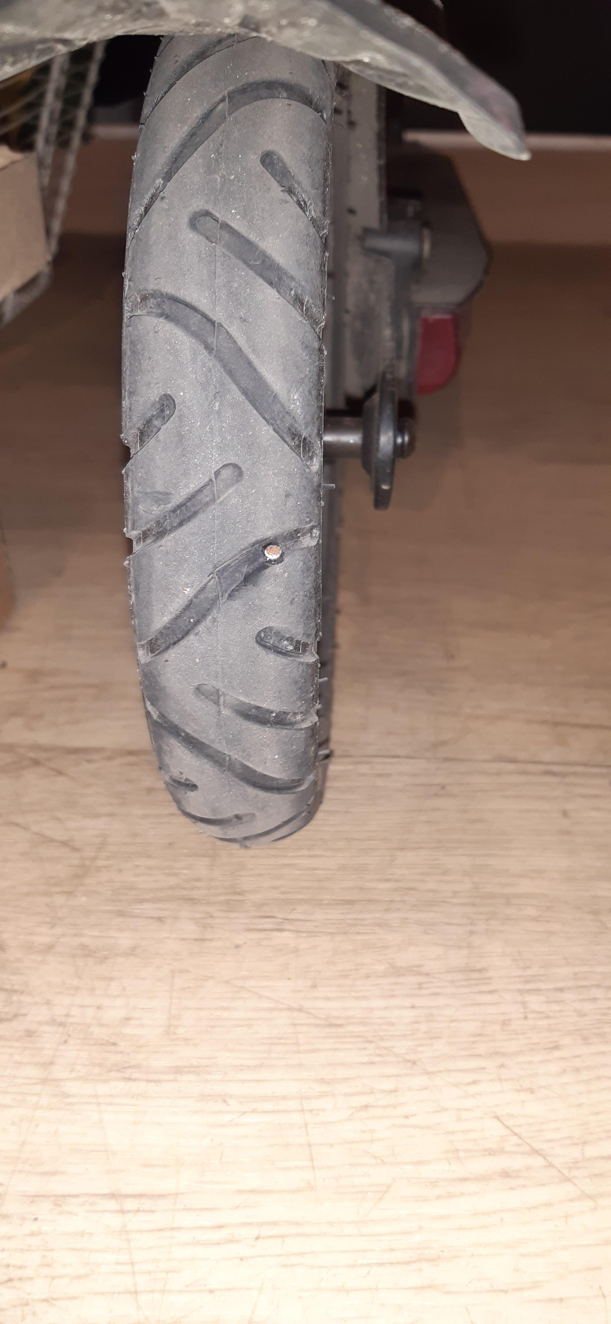

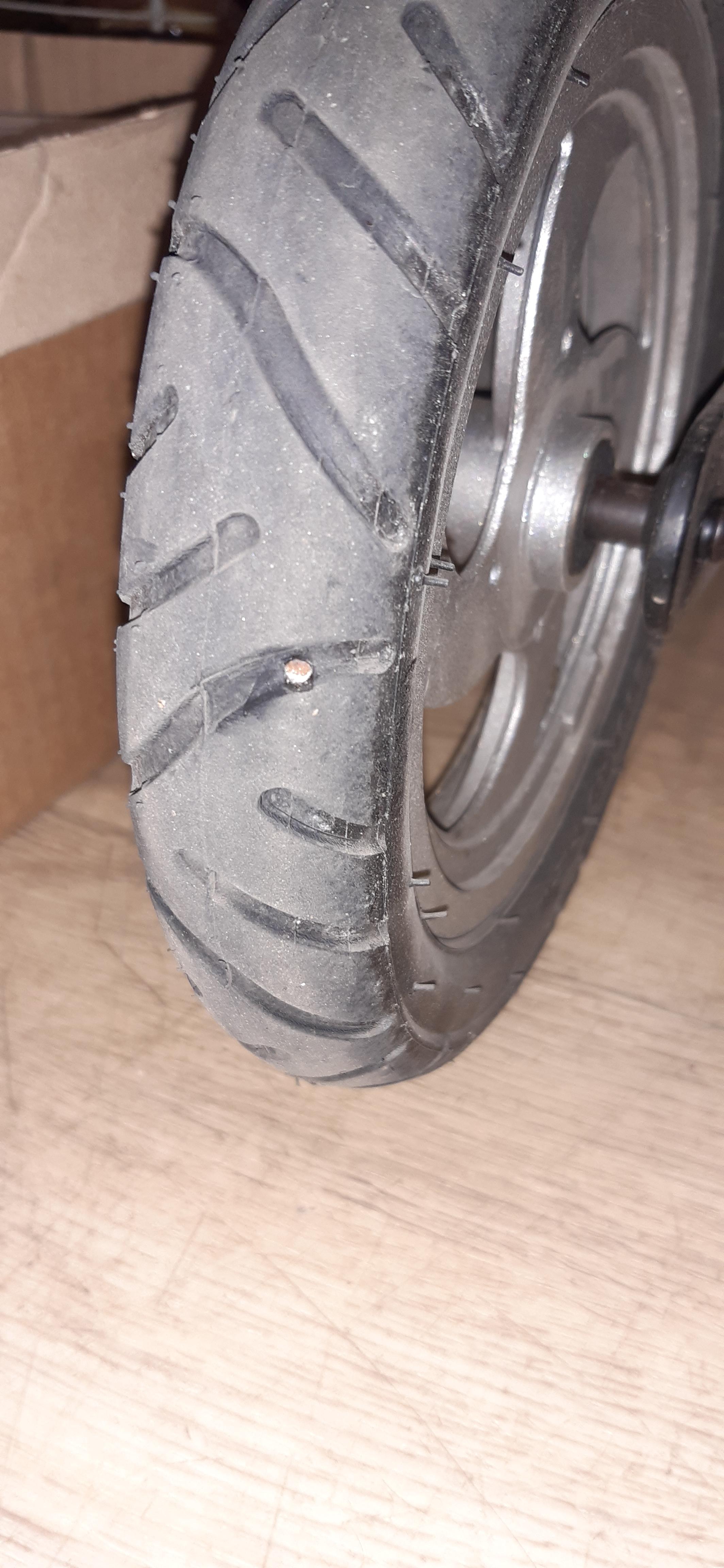

Bon ça y est, c'est fait ! Premier clou dans la sculpture de la roue gonflable (à même pas 60 Km).
Je m'en suis aperçu le soir en quittant le boulot. Bien que me baladant avec ma roue pleine (dans mon sac à dos), j'ai fait le choix de rentrer comme ça. Le pneu est toujours gonflé à bloc (le Slim à fait le job). Arrivée à la maison, tout est resté impeccable. Pour l'instant, je ne suis pas intervenu sur le pneu pour une réparation (le clou est toujours dedans), la pression ne bouge pas...
J'hésite même à réparer (sauf pour tester la difficulté éventuelle) ou acheter une gomme tendre V2 arrière.🤔
Pour le moment, je replace mon ancienne gomme qui a encore de beaux restes.
##Rédite##
Il s'agissait finalement d'une pointe à tête ronde de 1 cm (menuiserie). Je l'ai retiré avec une pince. Le Slime a parfaitement joué son rôle, aucune fuite. J'ai remis l'ancienne gomme. Je surveillerai l'évolution de la roue déposée (si dégonflement).
