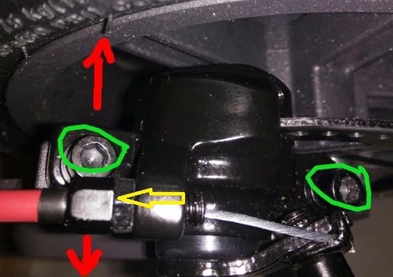

Si ça frotte sur le disque c'est un mauvais centrage de l'étrier ou le disque est voilé !
Pour le centrage c'est les vis entourées en vert, les flèches rouge c'est le déplacement de l'étrier pour le centrer,
Pour le faire, tu dessert les deux vis en vert, mets un bout de papier plié en deux entre le disque et la plaquette côté fixe (à droite vue de l'arrière), tu freine et sans relacher la poignée tu serre les vis sans les bloquer en laissant un tout petit peu (très très peu) de jeu, retire le papier,  tu fait tourner la roue et tu freine sans relacher la poignée et là tu bloque les deux vis.
Vérifie que la plaquette du côté fixe ne soit pas trop sortie, sur ma SW-4 j'ai fais sortir la plaquette de 1 millimètre
Pour finir tu ajuste le câble avec les "vis" de réglage à la poignée de frein et/ou celle de l'étrier (en jaune)

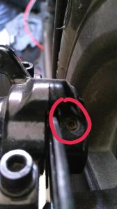

Ne pas oublier la petite vis de blocage (voir photo), bien la bloquer, mais attention de ne pas la casser, il faut y aller mollo ;)
