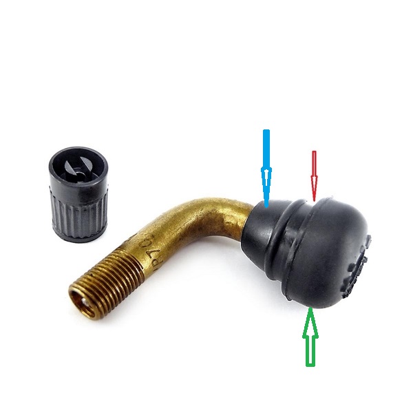

Le 07/09/2021 à 14:25, Psy a dit :
certains disent que c'est des tubeless d'autres non
Pour le savoir tu regarde la base de la valve, s'il y a un joint caoutchouc dans la jante c'est du tubeless, sinon, c'est une chambre à air ;)
Un exemple : emplacement de la jante (flèche rouge), à l'intérieur de la jante (flèche verte), la partie visible sans démontage (bleue)

Le 09/09/2021 à 11:30, Christian-91 a dit :
valve-coudee-pneu-tubeless-scooter.jpg.e96d9e9aafbe1a7d4f16b7ab44560443.jpg.6ce8932aa0ef96e790502f06c026b637.jpg
Merci beaucoup pour l'info
