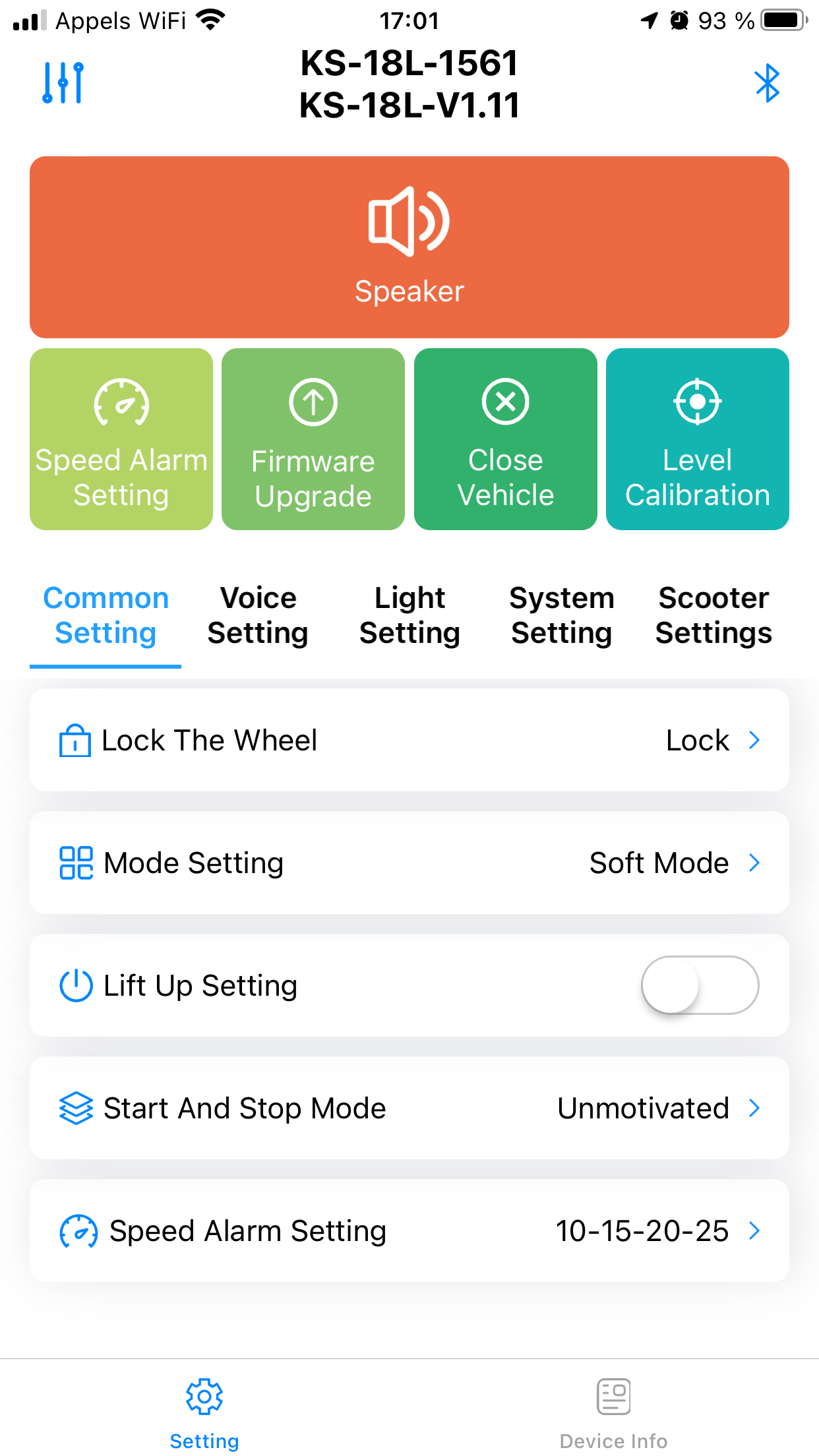

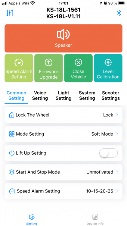

Gavzel Posté(e) le 28 novembre 2021 Partager Posté(e) le 28 novembre 2021 Bonjour, nouvelle en gyroroue et malgré mes tests, je rencontre des soucis. j’ai la version V1.11 et sur iPhone, la V2.03 n’est pas détectée. J’ai pris un Samsung J6 et EcuWorld, qui voit bien la version V2.03, mais rien ne se passe si je clique dessus. comment faire ? IMG_0704.MOV Lien vers le commentaire https://www.espritroue.fr/topic/19151-gavzel-kk18l/ Partager sur d’autres sites More sharing options...

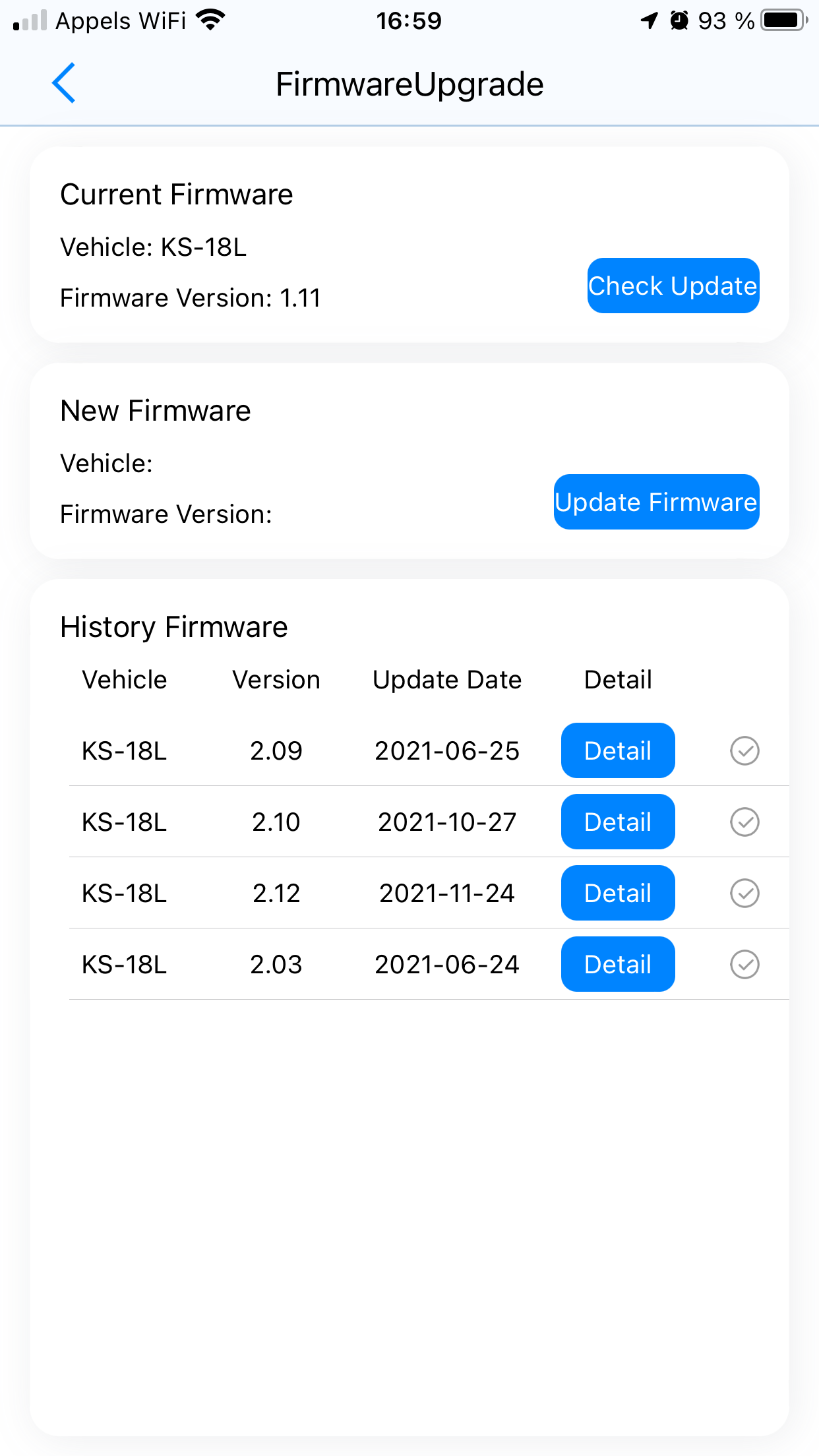

misc Posté(e) le 28 novembre 2021 Partager Posté(e) le 28 novembre 2021 (modifié) Ok deja ça s’écarté. Il reste la méthode « chausse pieds » qui consiste à utiliser leur app de technicien « soft tuner » sur iPhone. En cas de complication ou refus la roue se mettra dans un mode où elle est plus permissive sur l’installation de FW en la couchant sur le côté. Si la 18L est récente (a partir de 2020?) il s’agirait à priori d’une LH niveau firmware. (Ce sont celles qui ont un moteur 2200W à la place du 2000W des premières) tu peut sûrement voir ça dans une des apps. Modifié le 28 novembre 2021 par misc Lien vers le commentaire https://www.espritroue.fr/topic/19151-gavzel-kk18l/#findComment-317809 Partager sur d’autres sites More sharing options...
Gavzel Posté(e) le 28 novembre 2021 Auteur Partager Posté(e) le 28 novembre 2021 D’après DarknessBot la Date d’assemblage est au 15/10/2018. Même DarknessBot ne trouve pas de MàJ. Avec SoftTuner, il demande un Login. C’est celui du compte KingSong ou il faut just « login with guest » ? Je n’ai pas bien saisie ton explication. Pourquoi je devrai la coucher sur le côté ? Lien vers le commentaire https://www.espritroue.fr/topic/19151-gavzel-kk18l/#findComment-317810 Partager sur d’autres sites More sharing options...
misc Posté(e) le 28 novembre 2021 Partager Posté(e) le 28 novembre 2021 2018 c’est pas une LH pour sur, L tout court donc. La coucher permet de lui forcer la main lors d’une mise à jour bloquée par exemple. Elle se met dans un mode spécial. (et oui, « guest » pour nous) Lien vers le commentaire https://www.espritroue.fr/topic/19151-gavzel-kk18l/#findComment-317811 Partager sur d’autres sites More sharing options...
Gavzel Posté(e) le 28 novembre 2021 Auteur Partager Posté(e) le 28 novembre 2021 (modifié) Ok je me suis connectée en Guest, mais quand je clique sur « Check Update » et « update firmware », il ne se passe rien, même en couchant la roue. Modifié le 28 novembre 2021 par Gavzel Lien vers le commentaire https://www.espritroue.fr/topic/19151-gavzel-kk18l/#findComment-317813 Partager sur d’autres sites More sharing options...
misc Posté(e) le 28 novembre 2021 Partager Posté(e) le 28 novembre 2021 (modifié) J’ai pas le truc sous la main mais il faut sélectionner le FW que l’on veut puis faire update ou un truc du genre. L’interface n’est pas terrible. Cherche un peut tu devrais trouver. Sinon j’essaye sur la mienne plus tard. edit: je crois que tu peut cocher à droite. Modifié le 28 novembre 2021 par misc Lien vers le commentaire https://www.espritroue.fr/topic/19151-gavzel-kk18l/#findComment-317814 Partager sur d’autres sites More sharing options...
Gavzel Posté(e) le 28 novembre 2021 Auteur Partager Posté(e) le 28 novembre 2021 J’ai aussi cliqué sur « Detail », mais il ne se passe rien. Je n’ai pas de détails qui s’affiche. je vois qu’il y a une V2.10 du 27/10/2021. Serait-ce la dernière MàJ du firmware ? personne n’en parle sur le forum et EcuWorld détecte la 2.03. Lien vers le commentaire https://www.espritroue.fr/topic/19151-gavzel-kk18l/#findComment-317815 Partager sur d’autres sites More sharing options...
misc Posté(e) le 28 novembre 2021 Partager Posté(e) le 28 novembre 2021 Je ne sait pas s’il y a une distinction version officielle ou pas, suis en 2.09. (Essaye de cocher à droite puis faire update, je crois que c’est ça) Lien vers le commentaire https://www.espritroue.fr/topic/19151-gavzel-kk18l/#findComment-317816 Partager sur d’autres sites More sharing options...

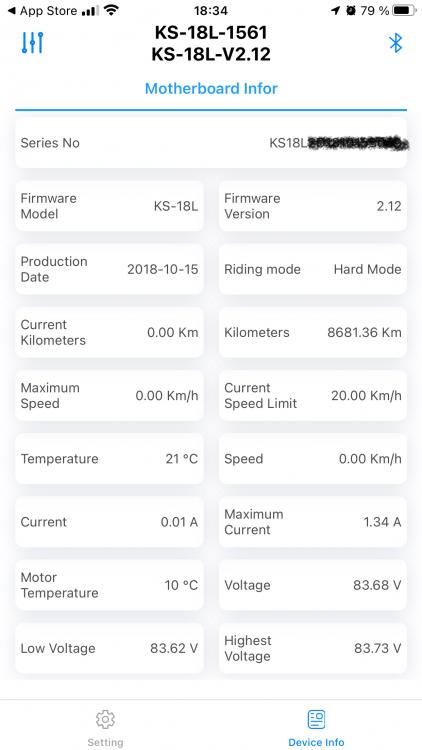

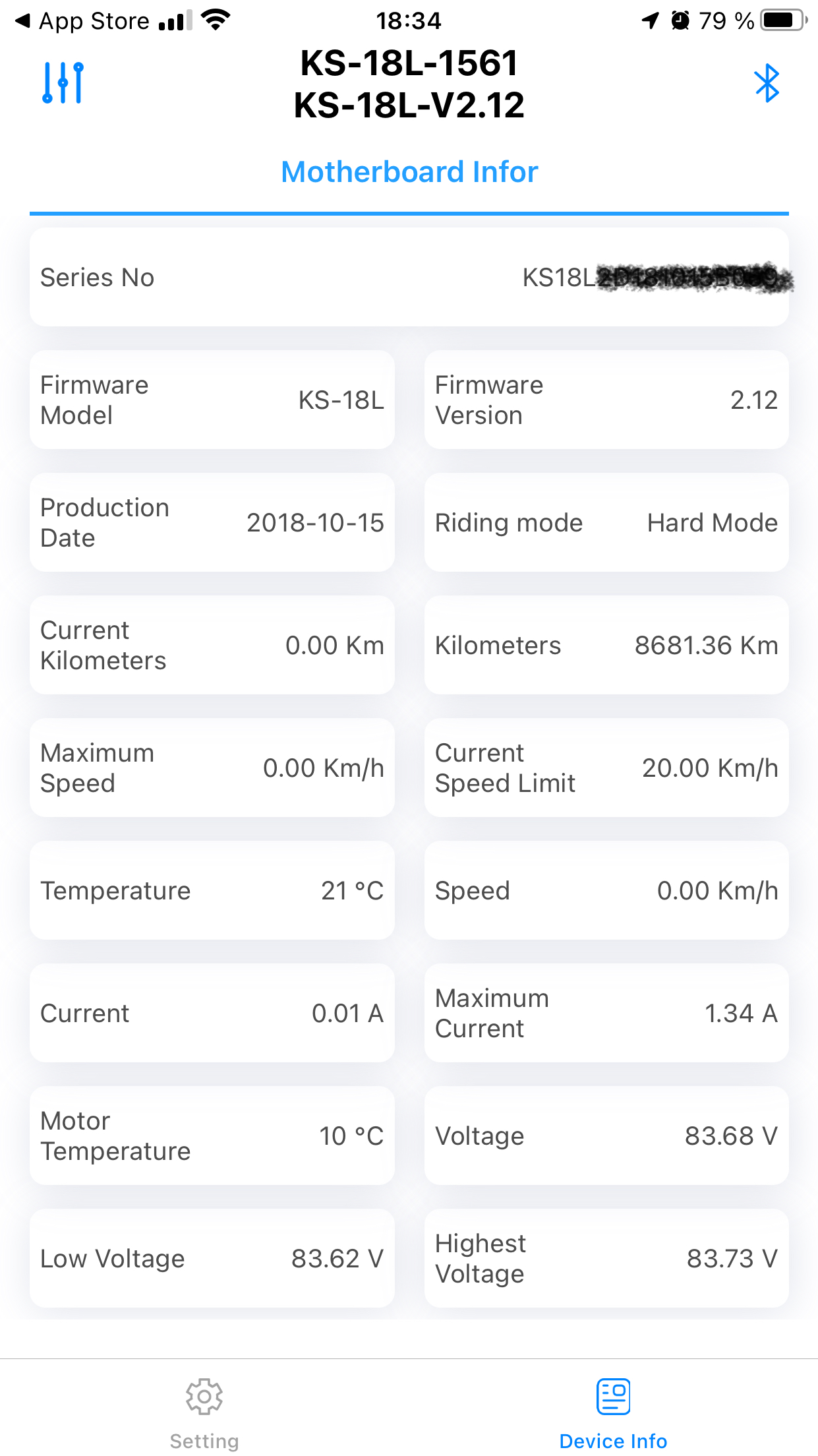

Gavzel Posté(e) le 28 novembre 2021 Auteur Partager Posté(e) le 28 novembre 2021 Super ! 👍😀😀 merci @misc je suis d’abord passé en 2.03, pour voir. Comme elle est passée comme une lettre à la Poste, j’ai refait la manip avec la version la plus récente, la 2.12. 1 Lien vers le commentaire https://www.espritroue.fr/topic/19151-gavzel-kk18l/#findComment-317818 Partager sur d’autres sites More sharing options...
misc Posté(e) le 28 novembre 2021 Partager Posté(e) le 28 novembre 2021 Super, suis content que ça ai marché En ai profité pour passer en 2.12 également 👍 Lien vers le commentaire https://www.espritroue.fr/topic/19151-gavzel-kk18l/#findComment-317819 Partager sur d’autres sites More sharing options...
Gavzel Posté(e) le 28 novembre 2021 Auteur Partager Posté(e) le 28 novembre 2021 J’ai l’impression de découvrir une nouvelle roue. Au soulèvement, la roue ne s’emballe plus. Elle reste bien sage. Par contre, je n’ai pas roulé avec car avec 1°C et un peu de neige, comme je suis 100% débutante, je n’ai pas très envie de tenter le diable. Mes premiers essais en septembre s’était soldé par des chutes dont un poignet tordu et douloureux pendant près de 2 mois. Mais au moins, je sais que la roue est au top. J’ai appris pleins de trucs sur ce forum. Merci pour l’aide et conseils que vous apportez aux nouveaux. 😉 PS : Bizarrement, ECUWorld ne se connecte plus à la roue avec cette version de FW 2.12, KS Android non plus, mais KS iOS sans problème, alors que DarknessBot ne se connecte plus non plus. J’ai pourtant les dernières versions de ces applications. 1 Lien vers le commentaire https://www.espritroue.fr/topic/19151-gavzel-kk18l/#findComment-317824 Partager sur d’autres sites More sharing options...

misc Posté(e) le 28 novembre 2021 Partager Posté(e) le 28 novembre 2021 Pour le firmware ca ne fait a priori pas grande difference, a ce que j'ai cru lire ils sont surtout en train de rendre compatible d'autres puces pour s'adapter a la pénurie.. Donc ca depends de si tu veut utiliser les apps pour faire des réglages ou autre (en lequel cas 2.09 en avant sont supportés par EUCW, darknessbot (la meilleure app iPhone) etc. Pas de bol pour le poignet, en general les proteges poignets font leur travail.. Une fois passé le cap du debut c'est tres rare que l'on chute, heureusement. Lien vers le commentaire https://www.espritroue.fr/topic/19151-gavzel-kk18l/#findComment-317836 Partager sur d’autres sites More sharing options...
Gavzel Posté(e) le 28 novembre 2021 Auteur Partager Posté(e) le 28 novembre 2021 Je suis repassée en 2.09 aussi. DarknessBot fonctionne bien avec. Mais toujours pas de reconnaissance sur les app Android : KS et EUCW. Je me demande si EUCW ne la reconnaît qu’avec une 2.03, comme je l’avais vu (voir mon premier post). Bon, ça ne me gêne pas. Je suis plus iOS qu’Android de toute façon. Je me demandais bien justement quelles étaient ces différences entre ces versions : 2.09, 2.10 et 2.12. Si pour ces roues actuelles, ça n’apporte rien de plus et ne corrige pas plus de bugs, autant rester en 2.09. Oui, je n’ai pas eu de chance, mais par la suite, j’avais peur de me relancer. Il faut que je le fasse. Il n’y a pas de raison que je ne puisse pas y arriver. Il est vrai aussi que le pneu n’était pas assez gonflé lors de ma chute. Je n’avais pas de pompe et quand j’en ai acheté une, j’ai vu qu’il n’y avait que 1,3 bar. Je l’ai gonflé à 3 bar ensuite et aux mesures après des tentatives, la pression redescendait à 2.9 bar. Du coup, j’ai pensé que la chambre à air avait souffert de cette basse pression et j’en ai acheté une neuve que je n’ai pas installé. Trop compliqué pour moi. Un copain s’est proposé de le faire mais il habite à 500 km de chez moi. Je dois attendre d’avoir des congés pour y aller. J’en profiterai pour apprendre vraiment. Ce mode de transport me fait trop kiffer, alors je me sens mal de n’être pas encore arrivée à en profiter. Je l’ai mise en vente mais si je dépasse ma peur et y parviens, je la garderai si elle n’est pas vendue ou j’en achèterai une autre. J’ai lu que la pression pour 90 kg (le confinement m’a fait grossir ainsi que mon télétravail), sur une 18’’, 2,6 bar devrait suffire. Mais selon ses goûts, on peut aller jusqu’à 3,1 bar. On lit de tout sur cette question. Lien vers le commentaire https://www.espritroue.fr/topic/19151-gavzel-kk18l/#findComment-317838 Partager sur d’autres sites More sharing options...
