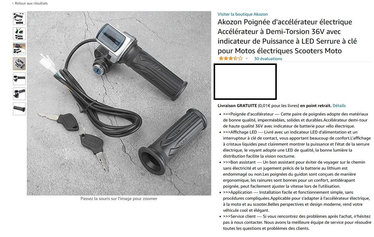

Je suis en train de changer la poignée d'accelerateur avec clé du quad de mon fils, mais je me trouve face un problème l'ancienne poignée a 4 fils rouge noir vert et blanc mais la nouvelle d'un esthétique identique n'a pas le fils blanc . du coup tout s'allume parfaitement mais je n'ai aucune commande sur l'accelerateur .
Quelqu’un aurait une idée.

L'idéal est d'avoir un voltmètre sous la main. En toute rigueur, les poignées d'accélération, qui utilisent souvent un capteur hall analogique, peuvent effectivement se contenter de 3 fils : le 0 Volt , l'alimentation +5V , et le signal qui varie entre environ 0,5 et 4V selon l'accélération. Les couleurs noir pour le 0V et rouge pour le +5V sont presque toujours respectées, et le signal est quelconque. Et le 4ième fil serait (?) pour la clé, qui établirait un contact avec le 0V.... simple hypothèse.
Mesurer l'activité électrique sur les fils me semble indispensable, car si la fonction "clé" a été mise en place en version 3 fils, cela peut être par coupure du 5 V ou bien par une autre bidouille. Ne pas tenir compte de la couleur vert-blanc, qui n'est pas franchement standard.
bonjour TECHOS78
merci pour votre retour ,
les deux fils pour la clé sont indépendant et fonctionne (apparition du niveau batterie et éclairage) .
il me reste 3 fils alors que l'ancienne en avait 4 et pour le coups je n'ai pas d'acceleration .
voila le modèle que j'ai acheté
