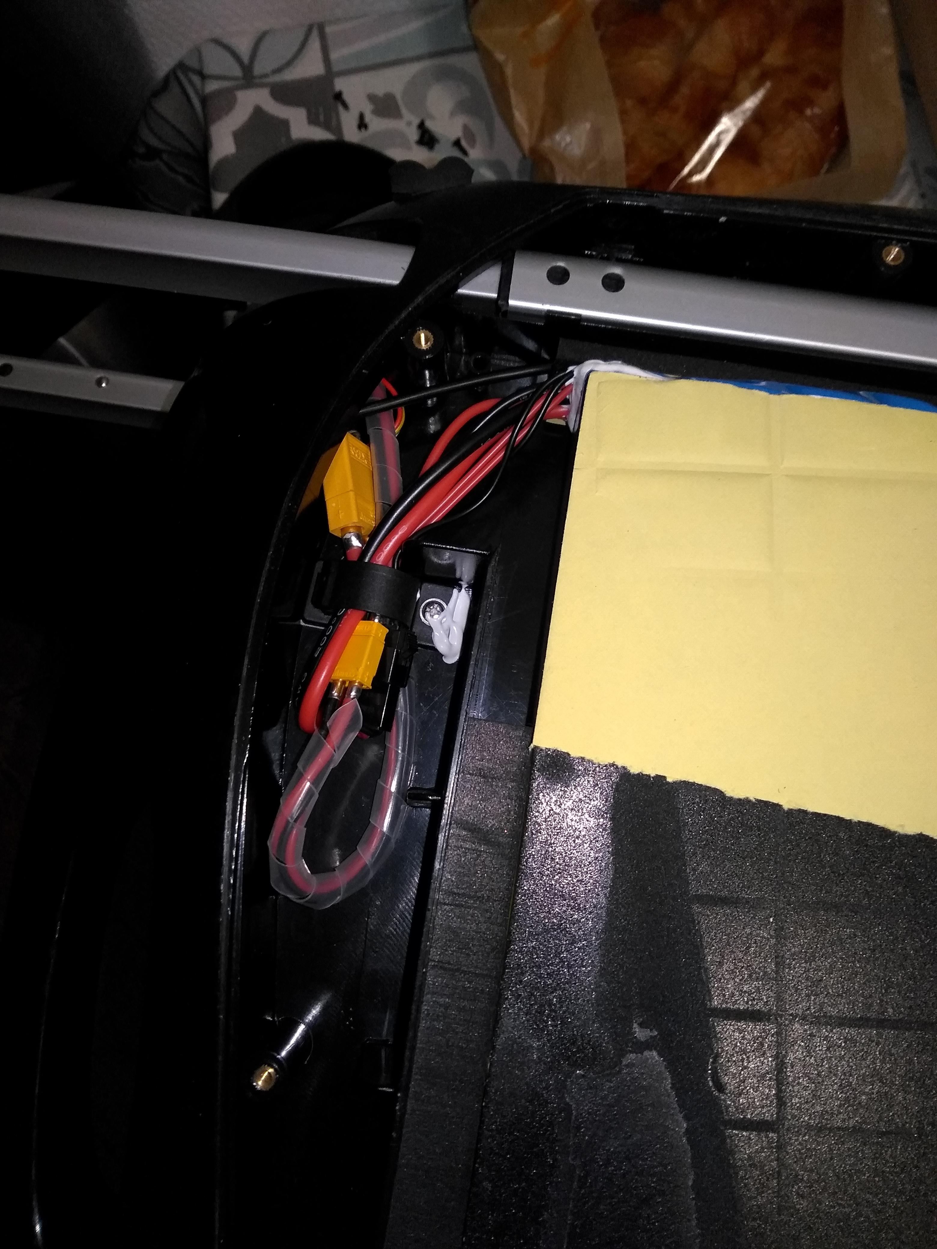

Effectivement c'est du XT. Pas évident d’étanchéifier au niveau du trolley car c'est le mécanisme en mouvement qui passe au niveau de l’ouverture, j'ai mis du Kafuter ou l'espace était le plus important par l’intérieur et sur la coque avant de le remettre en place (le trolley).

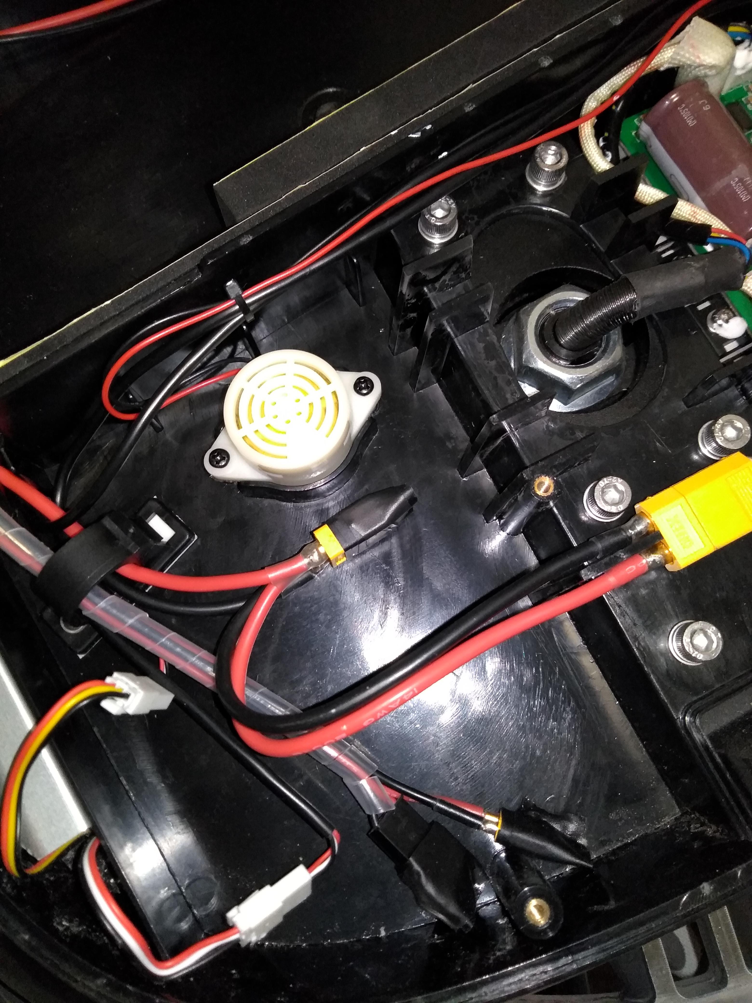

je vais demander à plusieurs vendeurs sur Ali s'ils peuvent me faire une batterie pour la MSX, c'est quoi le 3eme connecteur svp ? A part 84v et 800wh quelle caractéristique dois je demander ?
Merci 😊
Salut tlm,
Merci
Normalement de mémoire il y a deux prises xt, une pour la charge et l'autre part vers le moteur , une entrée/ sortie si tu veux.

Merci @dro77, j'ai cru voir un troisième connecteur non branché sur le côté de la roue ou il n'y a pas de batterie ça n'a rien à voir ?
Edit: une fiche noire
