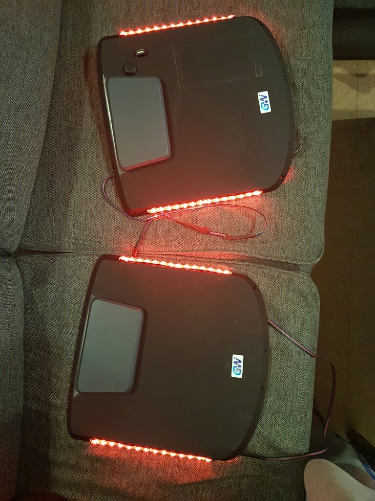

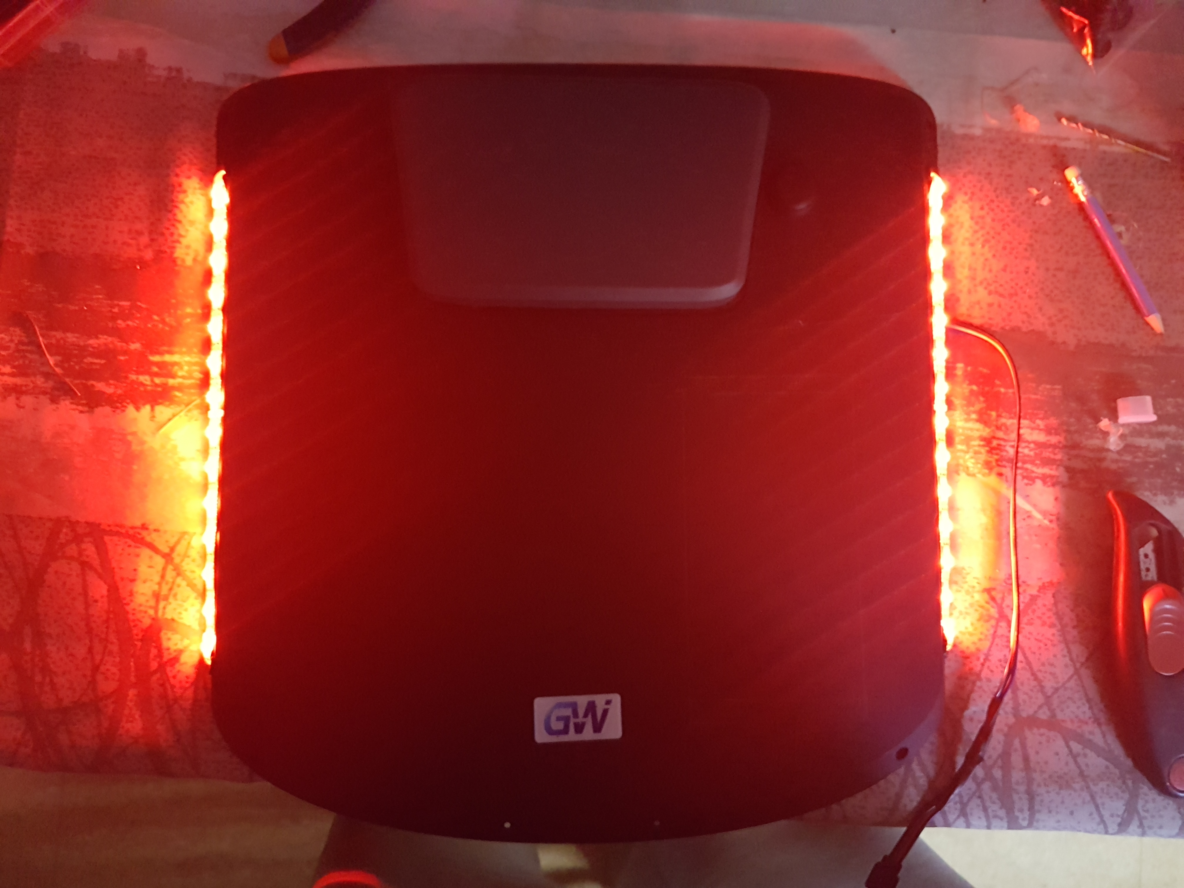

Slt a tous petit projet de led integré pour ma monster car la nuit il y a un besoin detre visible , question de gout de chacun mais je trouve quil devrait etre obligatoire davoir des lumieres bien visible comme pour les inmotion ou kingsong ...voici quelques photos en attendant le remontage pour photo final :

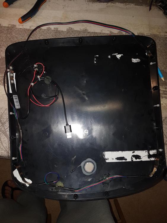

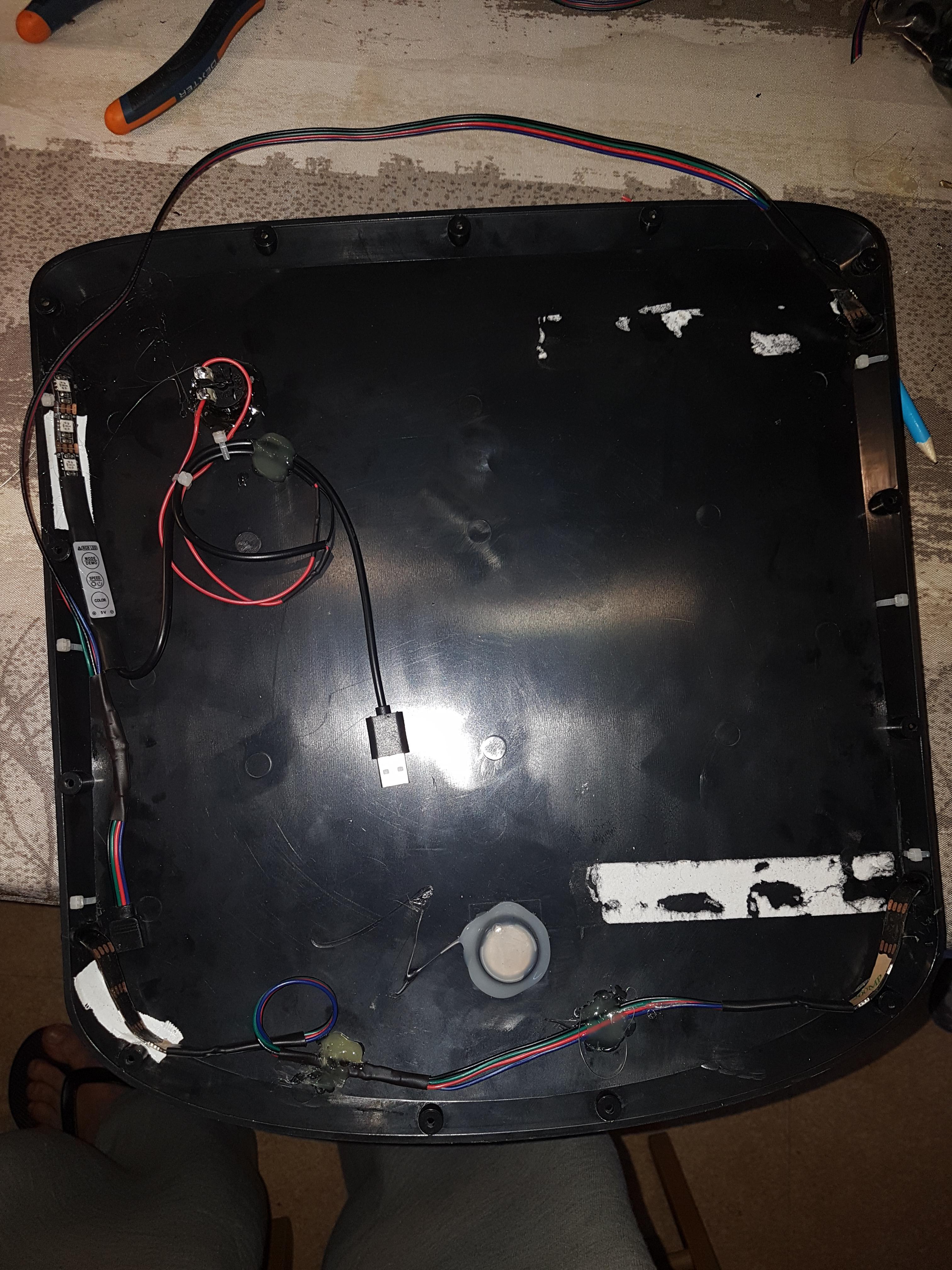

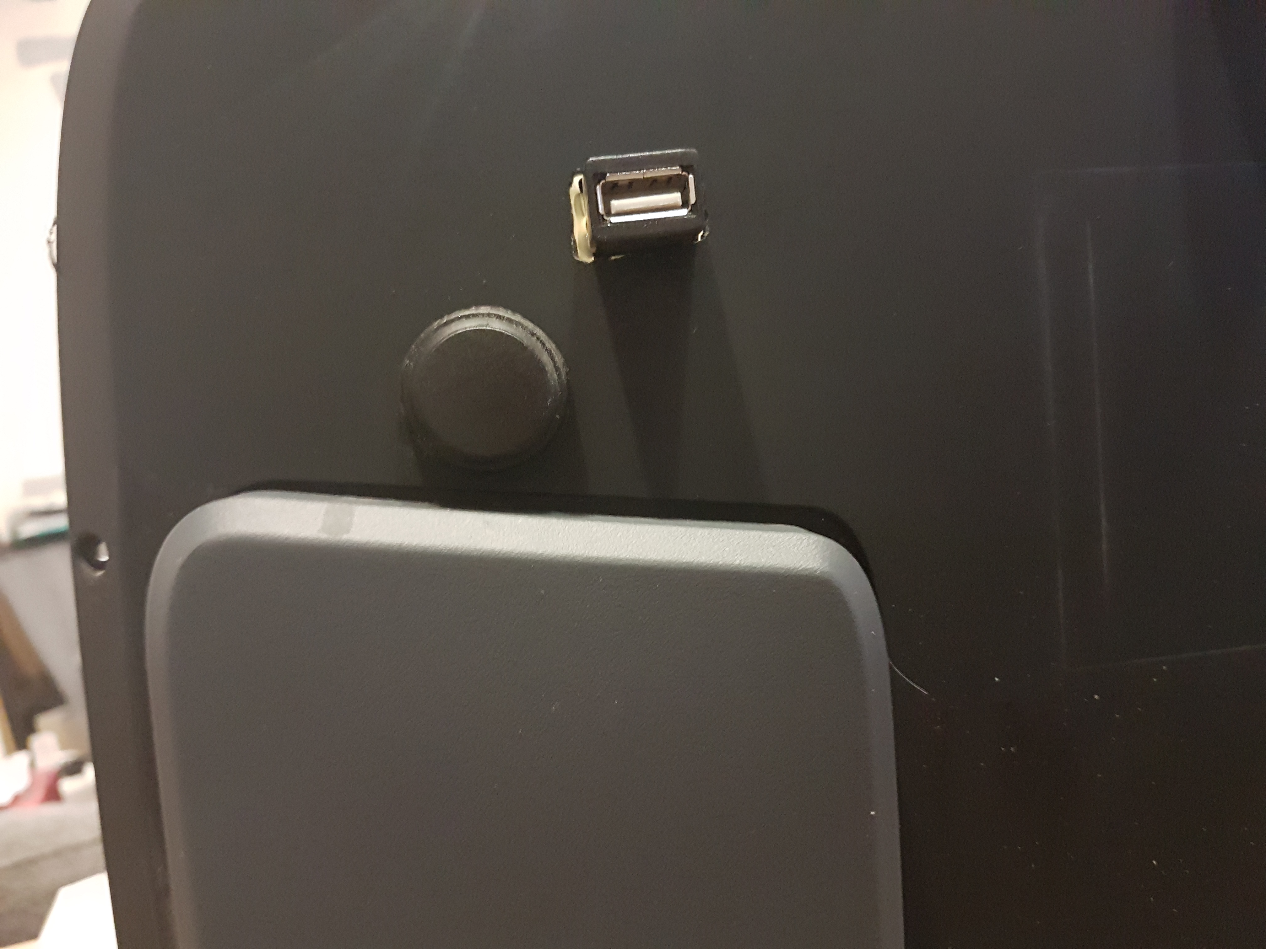

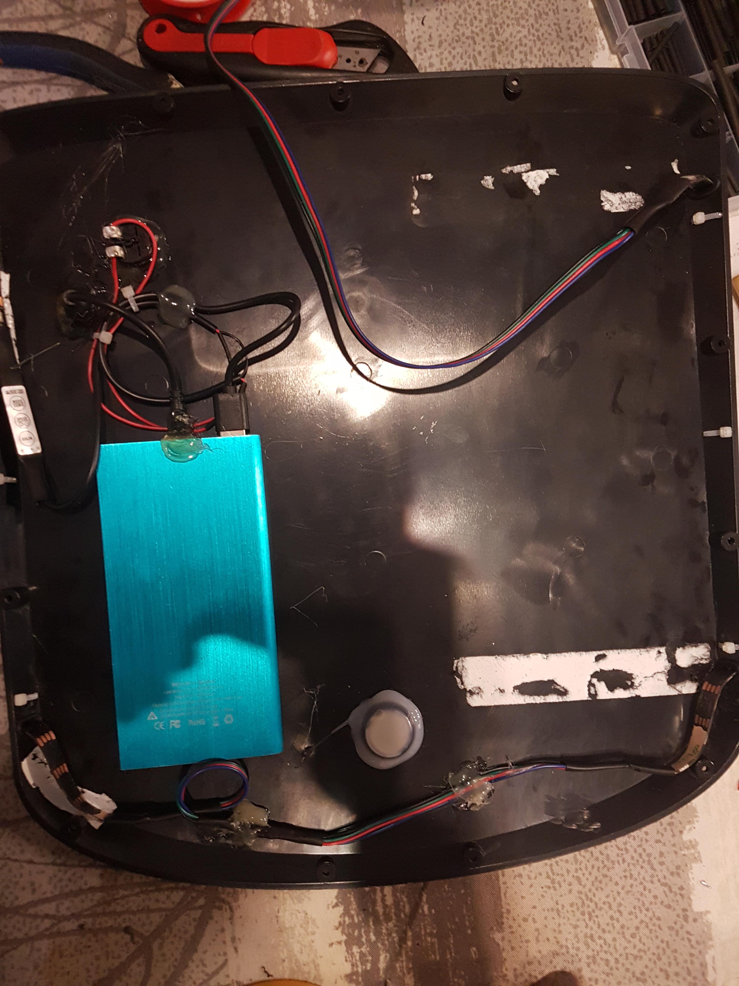

Pour ne pas modifier le cablage existant et perdre la garantie jai integré une batterie nomade et fait ressortir bouton poussoir et usb femelle ( pour recharger la batterie nomade ) a coté du pad gauche ...
Je ferais les finitions apres sechage du silicone la ou jai percé pour passer les rubans leds ...

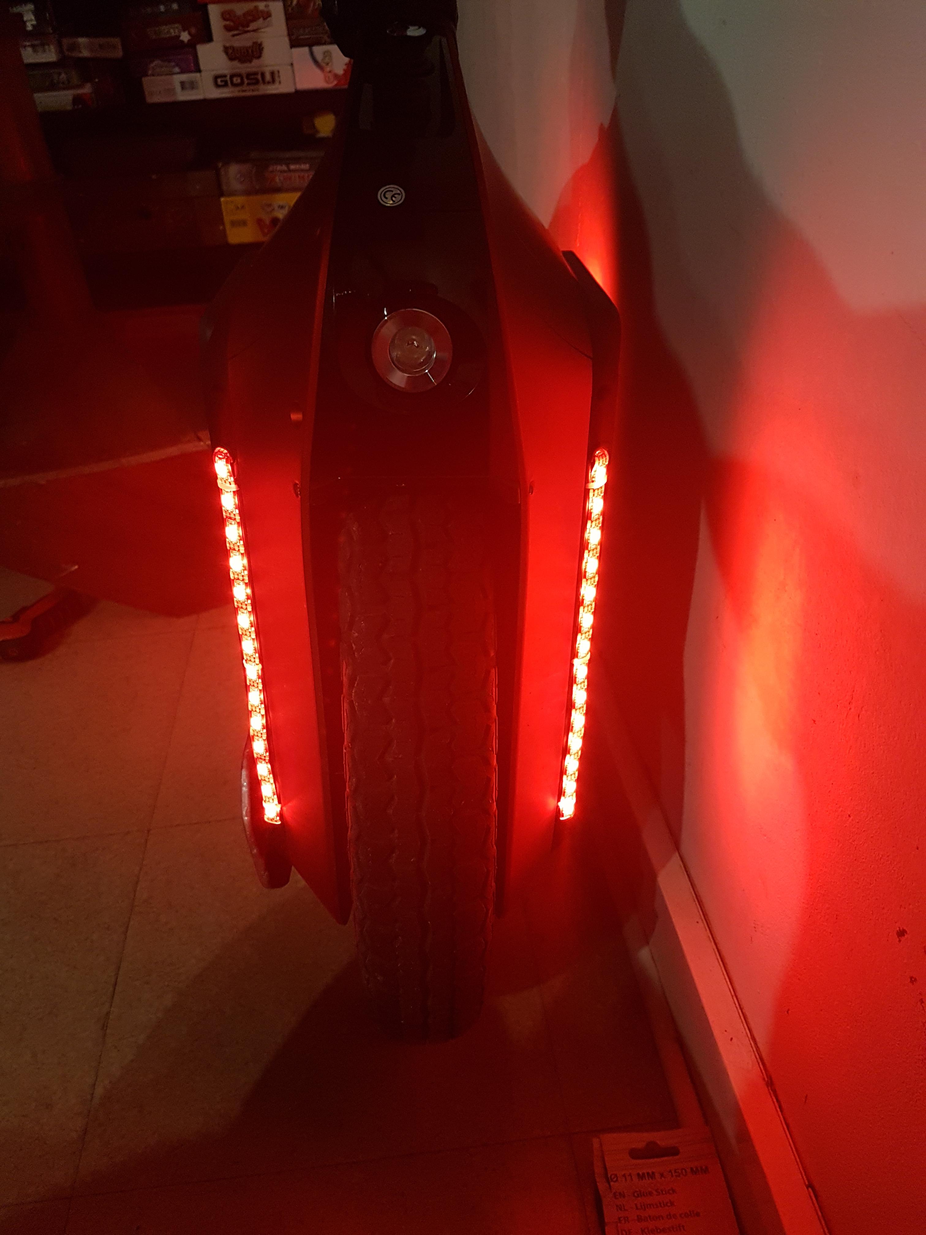

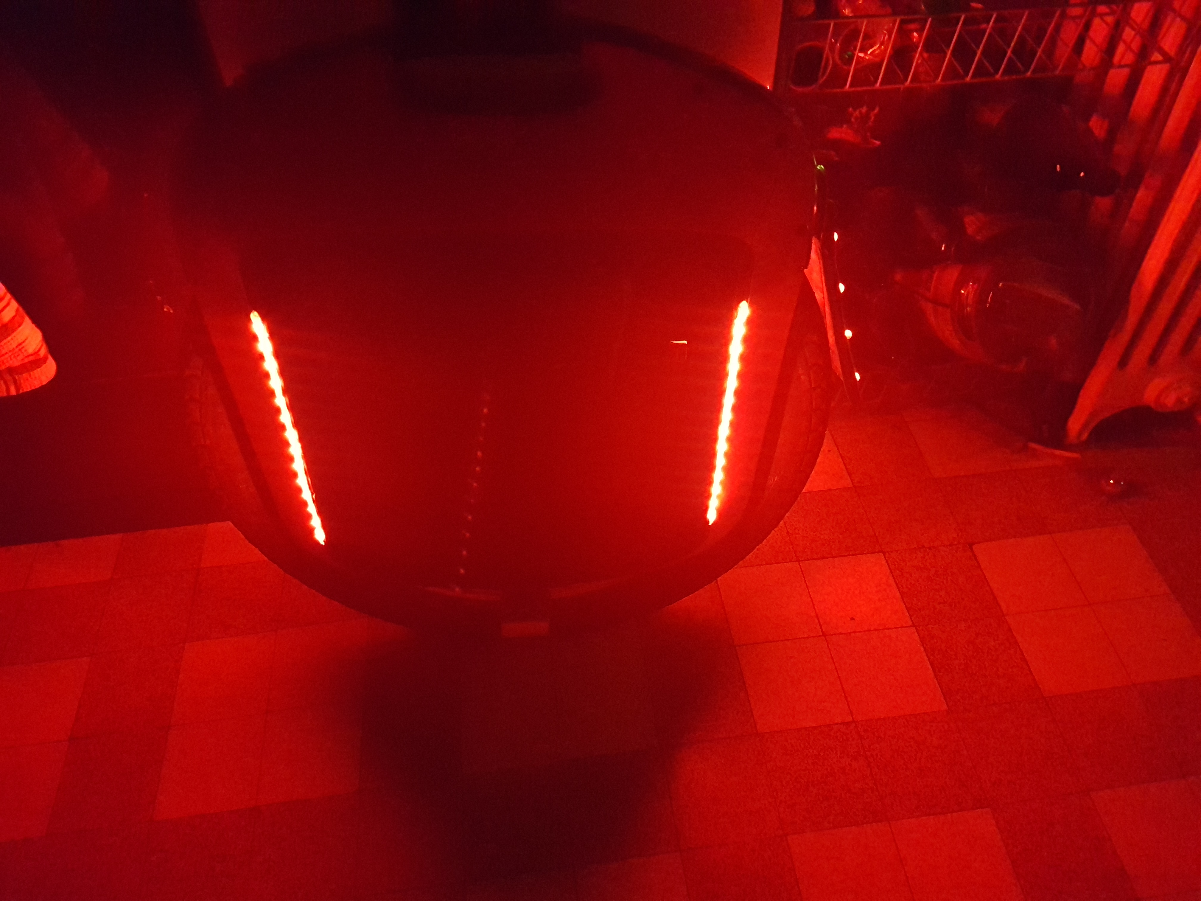

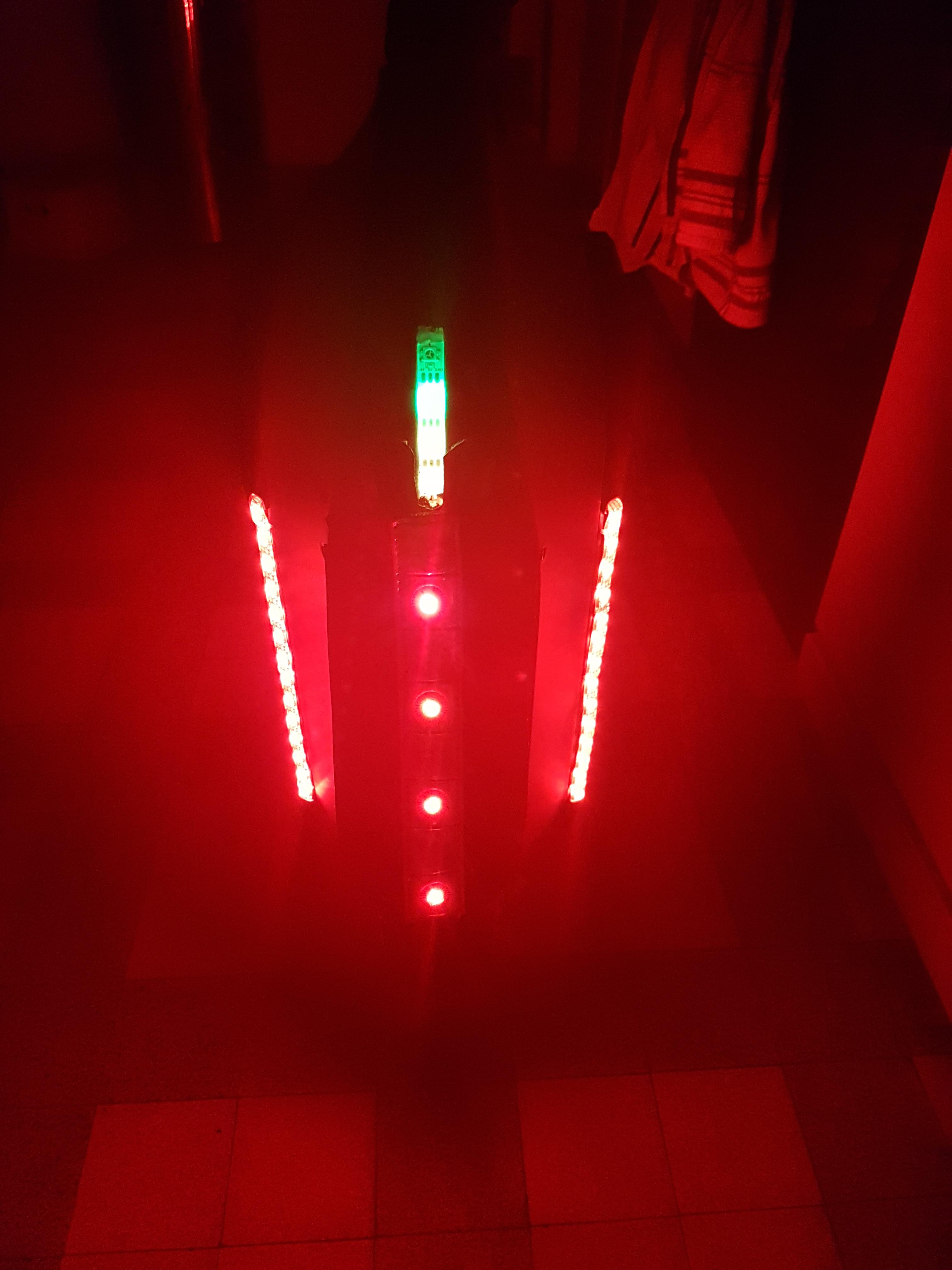

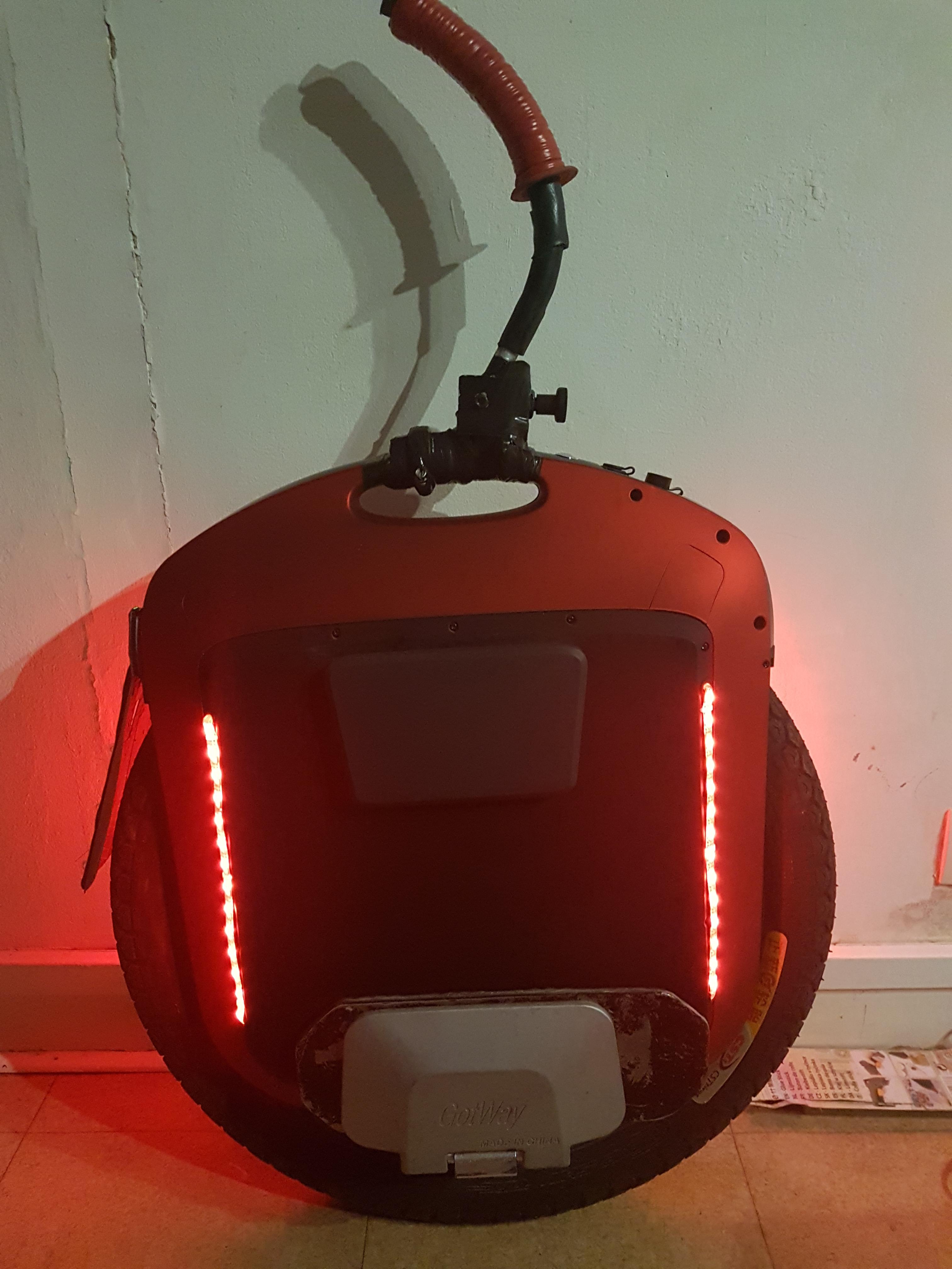

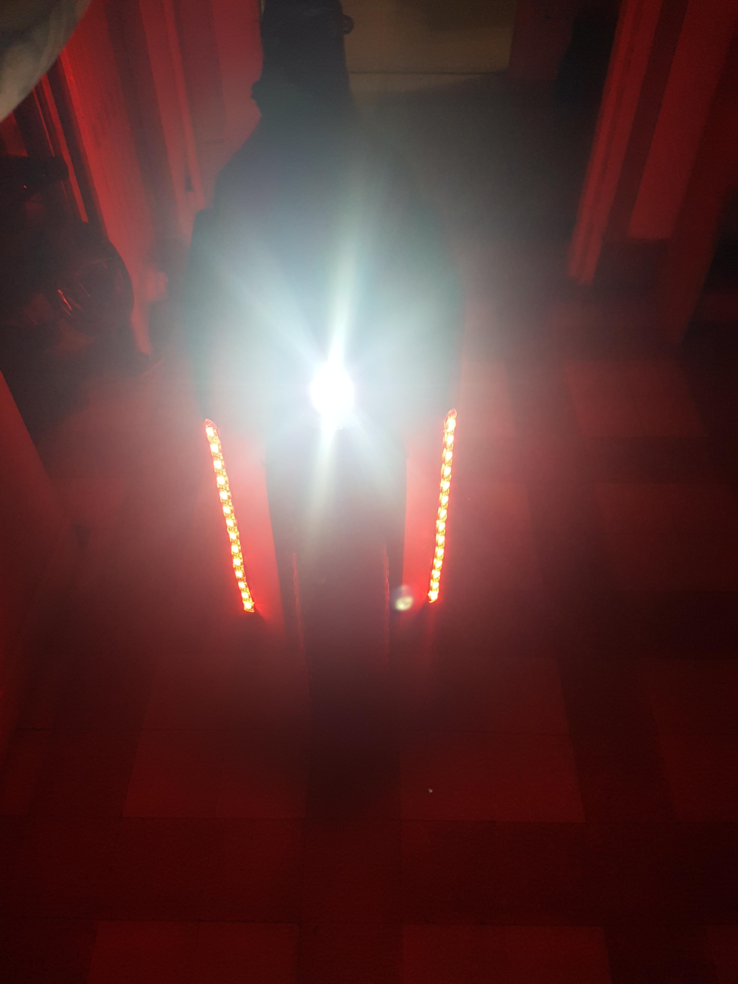

Montage terminé ! 2,3 bricoles de finition et terminé ! Pour le coup cest visible ! ?
Vu irl hier à la nuit tombée, le résultat est vraiment au top. Beau tavail @Boni7league
C'est de toute beauté !!
Merci dawheel tres cool ce dimanche aprem ?
