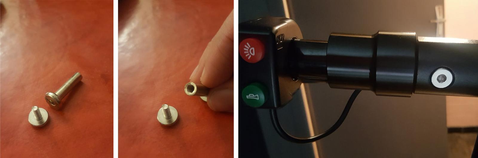

vis et écrou de rechange
Je me suis rendu compte hier soir que j'ai perdu une vis et son écrou sur le guidon de ma chuanglu H8. Je ne comprend pas comment j'ai fait pour ne pas m'en rendre compte lorsqu'il est tombée.
J'ai cherché pendant une heure sur différents sites de visserie et avec google mais je n'ai rien trouvé qui correspond, du coup je m'adresse à vous pour savoir si vous connaissez un site où je pourrai commander ce genre de pièces...

As-tu le diamètre et la longueur du jeu de vis qui te manque ? ;)
