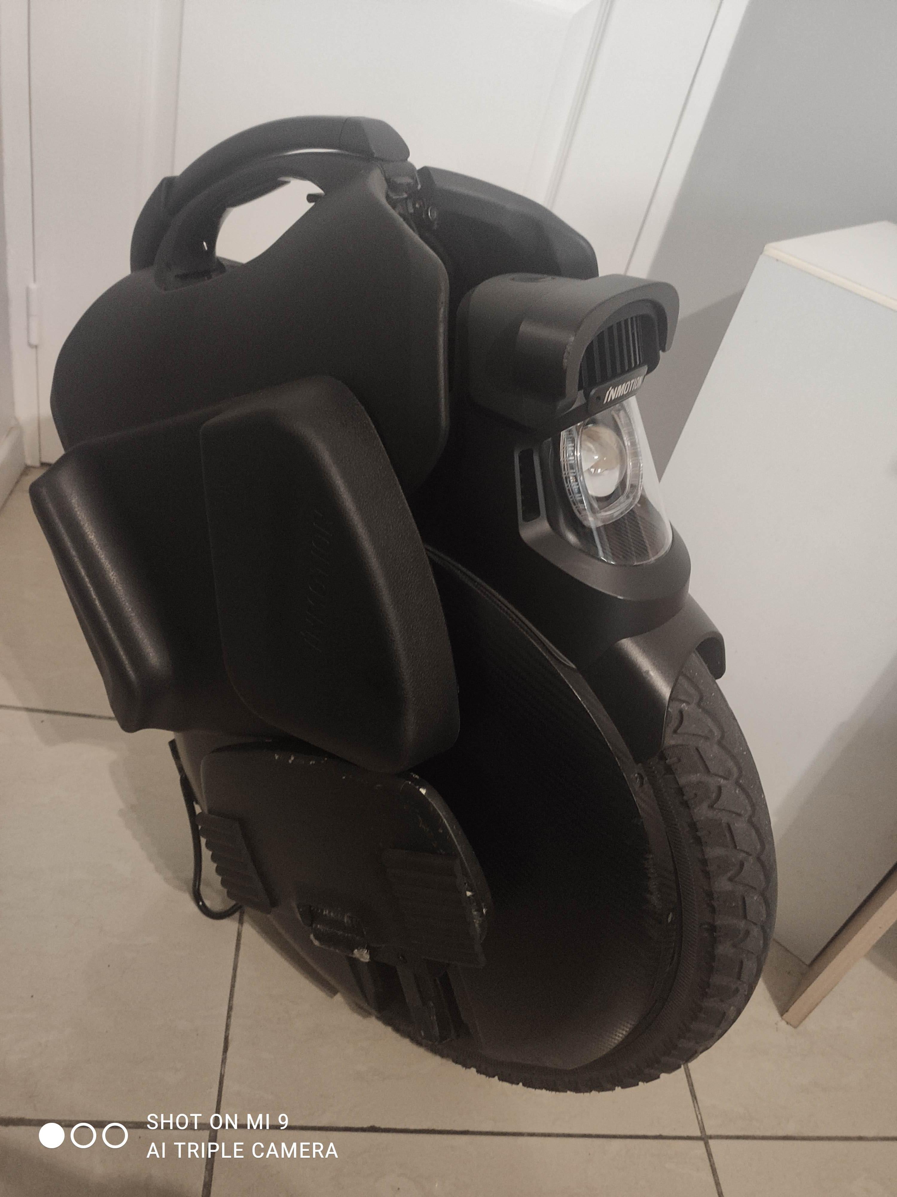

Je suis abonné ici, grâce à vous j'ai acheté une Inmotion V11 début 2021 et je m'en sers comme plaisir du dimanche (- de 1500km). Bien équipé je l'utilise peu. Mais j'ai tj remarqué (sav je l'ai dans l'c**) un TAC ou CLAC réguliers qui intervient au bout de qqes minutes d'utilisation. Là je l'ai utilisé comme véhicule perso et en revenant de 12km (85℅ batterie) ce bruit devenait TAC-TAC-TAC intempestifs à en faire peur. J'ai lu beaucoup de post ici la dessus, ce qui est sûr, c'est que je vais pas démonter une V11 moi même ? The NEWTalking villeneuve j'habite à côté va me demander 700€ pour serrer une vis ?
Conclusion* pour ceux qui lisent pas au dessus : Plus j'utilise ma V11 après 10min, plus elle se mets à TAC-TAC-TAC ou CLAC-CLAC de pire en pire🤨. J'ai senti que ça venait de l'intérieur côté pied droit quand j' étais dessus je croît.
Des avis, que feriez vous s'il vous plaît ?
