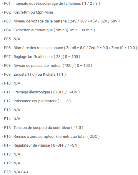

comment faire pour ne plus a avoir a pousser pour lancer le moteur
salut quelqu'un sais comment supprime la sécurité des 5kmh pour lancer le moteur pour que des quand appuie sur les gaz elle parte de suite a larret merci a tous
Salut @mokko, bienvenue sur le fofo.
Bon, j'y connais rien en trott', mais les contrôleurs utilisent souvent les paramètres suivants :
Donc, sous toute réserve, je crois comprendre qu'il faut titiller P09 ... à condition que ton display accepte cette modif.
