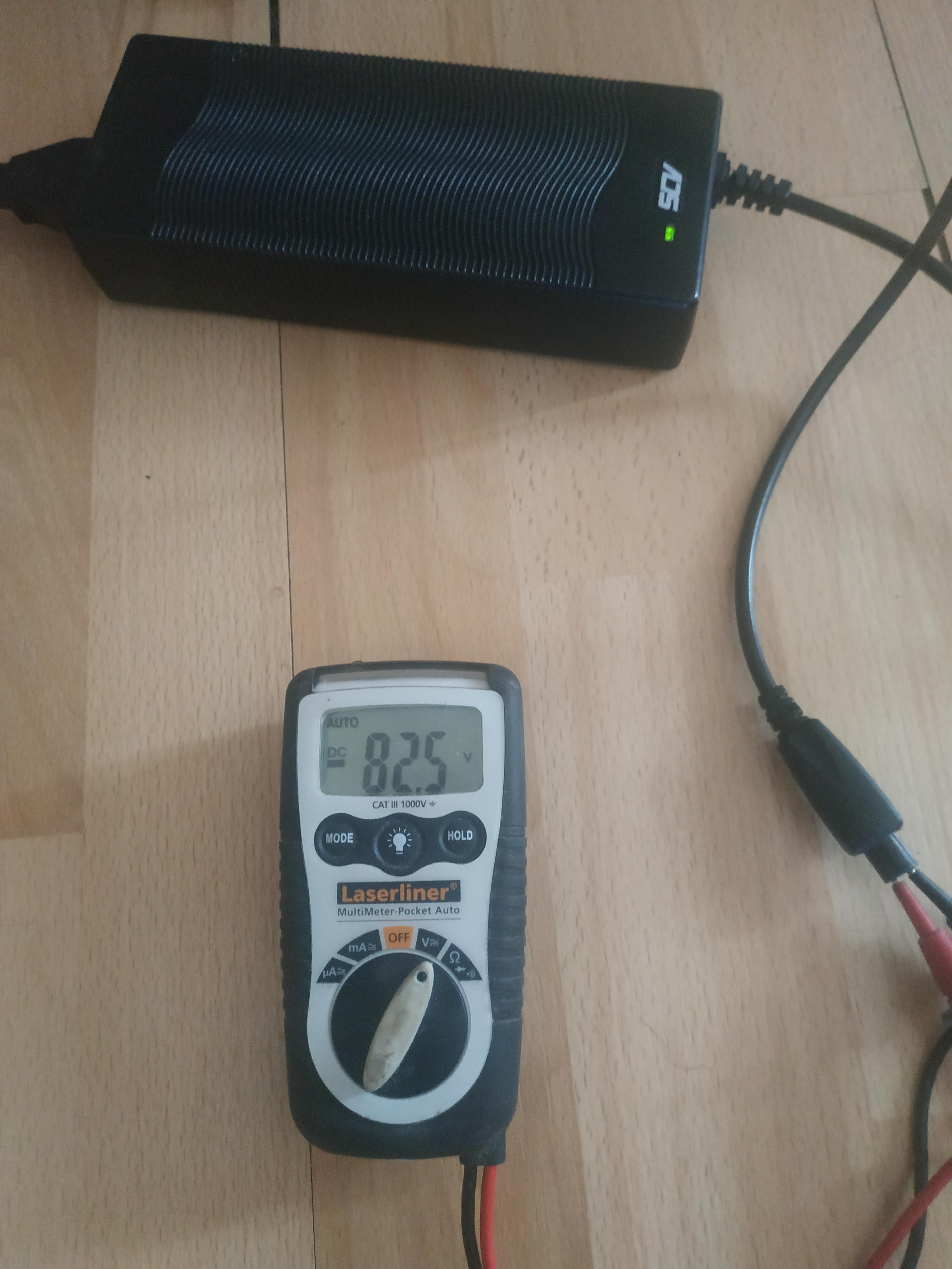

Par contre depuis 2ans environs elle ne se chargeait plus qu'a 81.5V environs ?
J'ai donc fait changé la batterie par quelqu'un de ma famille qui fait surtout des batteries pour trottinettes.
j'ai donc gagné en puissance et surtout maintenant avec un gros bébé de 90 kg sur son dos elle arrive a faire 40 km avec un reste de 20%de batterie🤣  à l'arrivée
Aujourd'hui enfin je me suis décidé a tester le chargeur comme me l'avait conseillé Arnaud et ça me donne 82.5V
Je précise que le chargeur est d'origine et que sur la fiche technique au dos c'est bien annoncé 84V délivré.
Je vous joins la photos .
Alors a part racheter un autre chargeur y a t'il moyen que mon vieux chargeur renvoi de nouveau 84V pour que je puisse faire 48km  et surtout recharger ma batterie a 98% au moins.
merci d'avance et bonne journée à tous

En faisant une petite recherche sur le forum, tu aurais pu tomber sur le sujet adéquat :
Salut un grand Merci à toi Cormo 🤩
J'ai pu remettre le potentiomètre à 83.9V ça devrait le faire.
Encore merci et bonne journée à tous .
