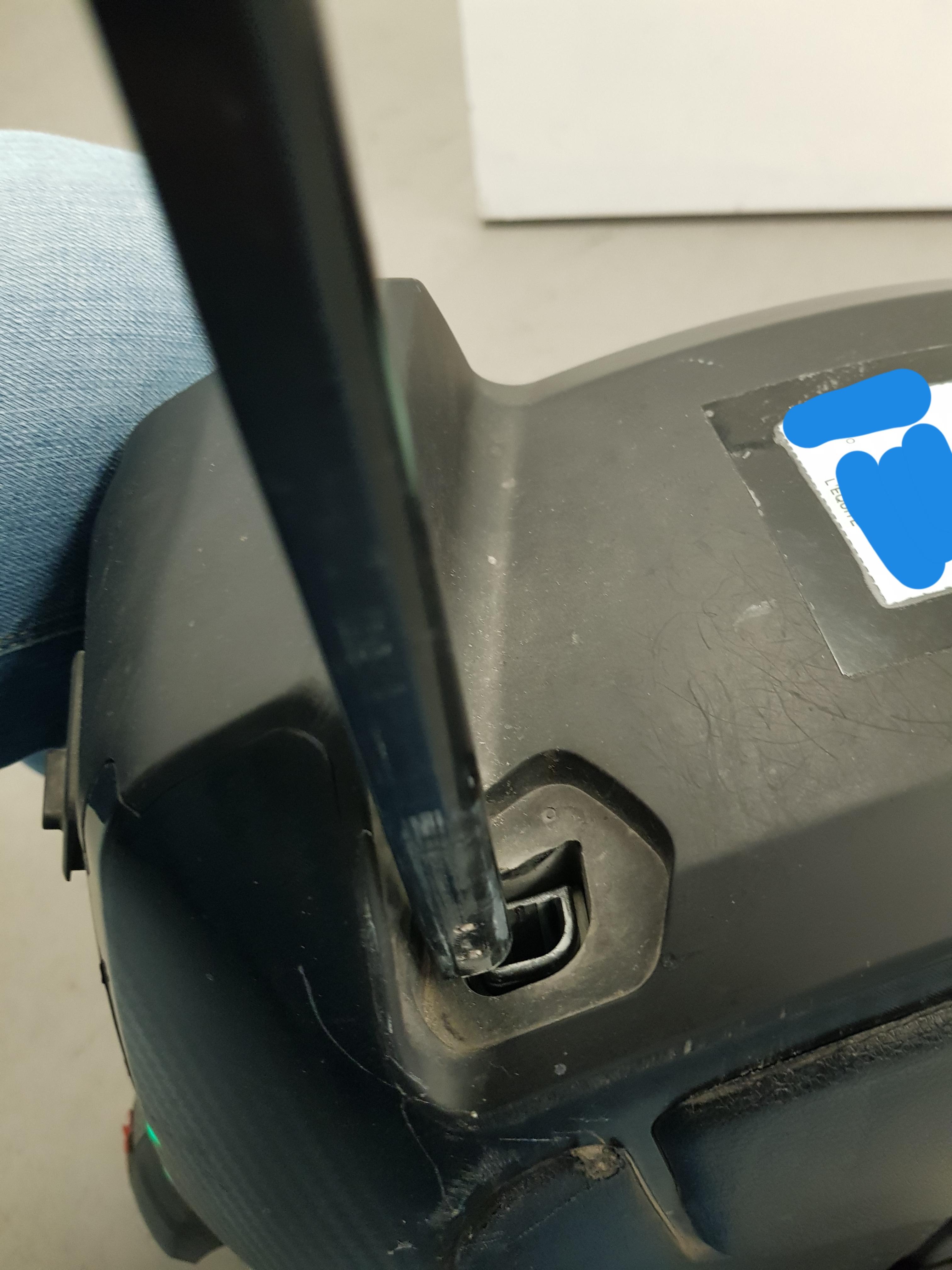

La poignée de ma KS16X que j'utilise avec bonheur depuis 3 ans a finalement lâché. Franchement, elle a bien tenu !
Elle ne s'autobloquait plus que d'1 côté quand je rangeais le trolley. Donc je ne pouvais plus la soulever sans l'éteindre.
Elle a finalement lâché au niveau de la jonction de 2 tubes télescopiques (cf photo).
En fait je ne sais pas si je dois remplacer juste les tubes et garder la poignée ou si je dois remplacer l'intégralité du trolley. Sur Aliexpress je trouve ça cher que le kit avec tubes+poignées coute 40 balles de plus que le kit avec juste les tubes :/.
D'après la casse que je décris, que pensez-vous que je dois acheter ?
Je cherche aussi à remplacer le petit cache en caoutchouc qui protège les ports de charge. Je ne trouve pas, je n'ai peut-être pas les bons mots-clés en anglais. Une idée où je peux acheter ça ? Merci !
Tu garde ta poignée et tu change les tubes voir un seul tubes
