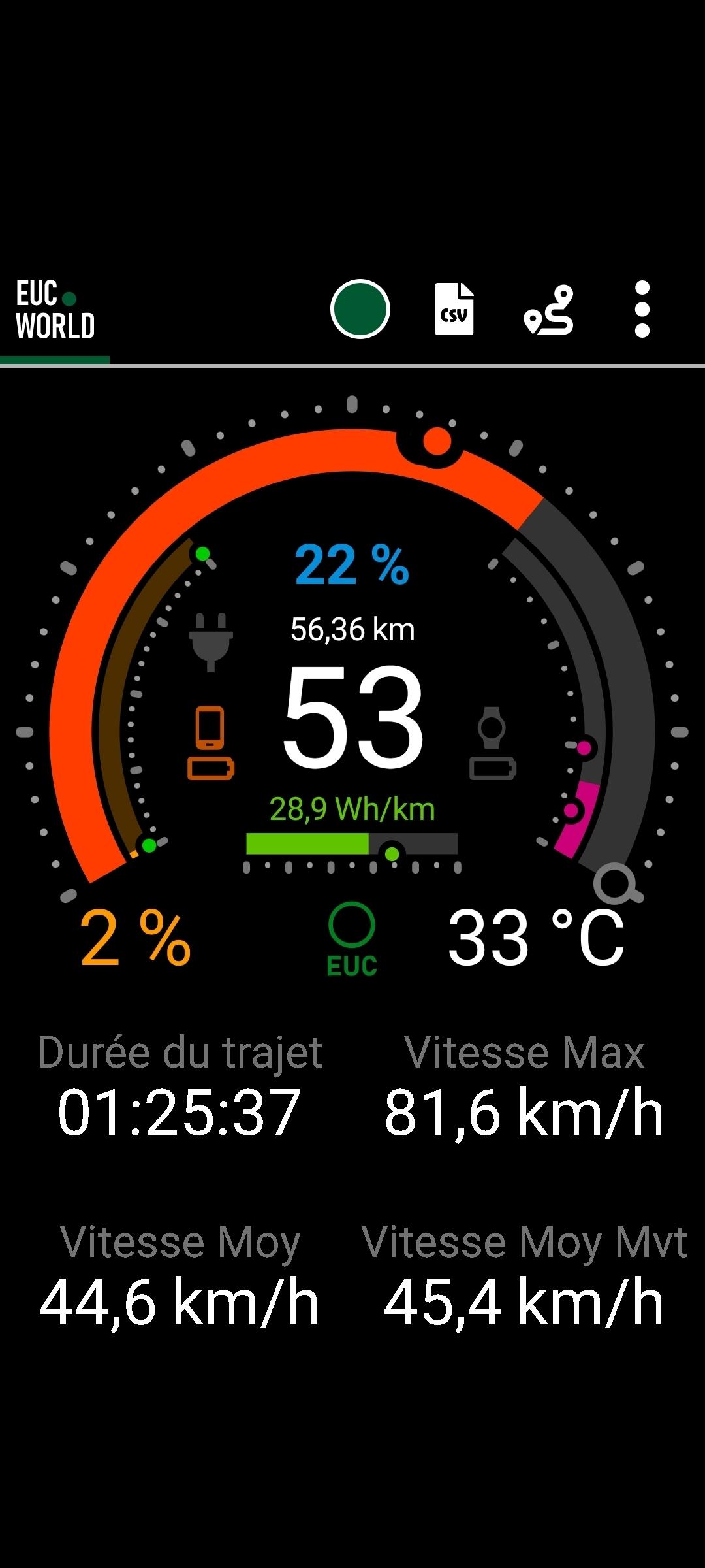

La différence et qu'avec les 50s il est possible de rouler à fond plus longtemps.... pour ceux qui roulent à plus de 70 tout le temps jusqu'à 20% de batterie. C'est pas non plus une énorme différence. Avec les 50e on peut depasser les 50kmh jusqu'à la fin aussi. J'en connais pas beaucoup qui roulent à fond tout le temps, mais pourquoi pas.
Pour avoir comparé les deux côte à côte sur plusieurs kms, l'autonomie est strictement la même.

Un peu comme ça 😁👍.
